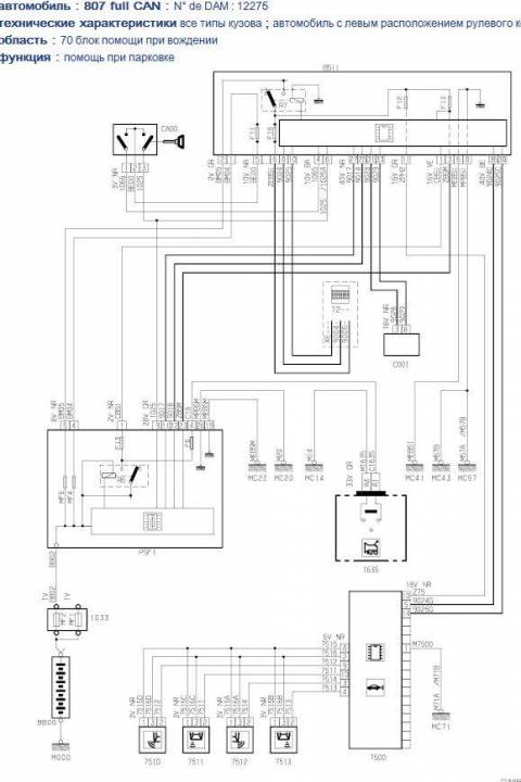

Пежо 807. Парктроник.
Там без схемы разобраться можно. Снять косу задних датчиков, проверить тестером провода на прозвон. Не помешает проверка током, лампу 21W попробовать запитать через каждый из проводов. Часто бывает, провод сгнивает в изоляции, при этом прозванивается, но ток не проводит. Не плохо ещё было бы осмотреть часть проводки, что идёт от днища к фишке, там бывает сгнивают провода.
