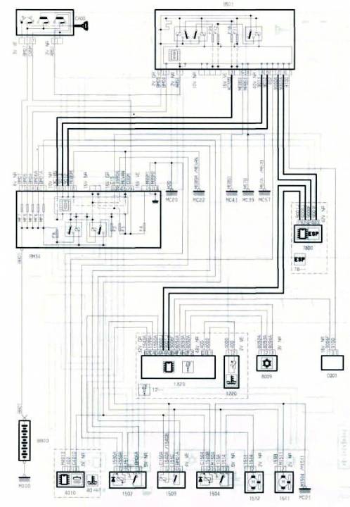

Доброго времени суток .Пежо 807 2.0 hdi . подымется температура при езде на 2 передачи до 100 - 105 . Термостат менял. Реле три штуки проверял при снятии крышек работают все два винтилятора на 1 и 2 скорости. . Терморезисторов У меня нет .. знаю вроде как управляются вентиляторы ЭБУ. Но сегодня проверял скидывал фишку с датчика температуры на понели 130  зашкал показывает но вентиляторы молчат.. какие предохранители смотреть ??? Может ещё провода какие ???

в лексии можно проверить вкл вентилятора ..если не работает под лексией то нет команды от бси или в бси  может стоять релюха как например  в управлении дворниками участвуют 2 реле которые стоят в БСИ  ..сам недавно колол БСИ и перепаивал релюхи--порорели контакты (сейчас поставил меньше предохр)  правда у меня 607.. у вас надо смотреть схему.. что и как вкл вентиляторы.. может датчик температуры  показывает  не 90 а меньше  итд
18 часов назад, Димыч. сказал:
@vasrem БСИ этим не заведует. Напрямую от ЭБУ двигателя управляются реле.
схемку надо  и будет все понятно..
