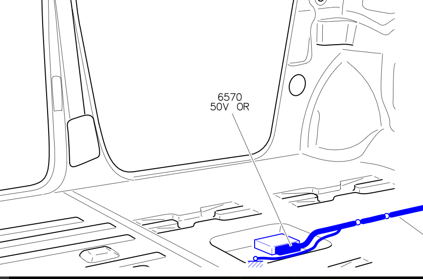

Схемы? Лично я не знаю, где у нас на форуме схемы.
Та, что выше из них. Я и твердил о них белорусу, там он увидел бы, и отсутствие инерционного выключателя, и наличие связи подушек с моторником и БСИ.
52 минуты назад, Belarus-84 сказал:
Я тоже не знал, где можно схемы посмотреть на форуме. Осталось теперь только туда добраться........Пол что ль поднимать....?
На всех машинах трудно. Может лючок есть.
Это не глюк . Скорей всего где то попадание воды.  И блок подушек здесь непричем. Смысл туда лезть?

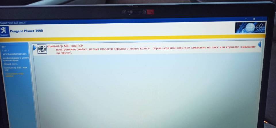

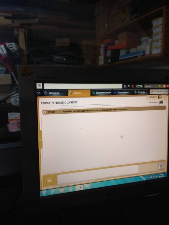

Что то не получается продиагностировать, просит выйти из аварийного режима, но ведь машина не заводится. Поднял пол в переднем ряду, на сколько это было возможно, под полом достаточно мокро, оставил все сушиться, может дело в этом. Но наверное вряд ли просто высушится и заведется. Что придпренять?
1 час назад, Belarus-84 сказал:
Разъемы передернул?  Желательно и на подушках.
В зоне видимости разъемов не много, что видел, глянул, вытер, подожду, может подсохнет за ночь, сухими тряпками все переложил, что достал.
5 минут назад, Димыч. сказал:
Передёргивание разъёмов ничем не поможет. Нужно делать диагностику.
Да рад бы я, но со своей люмией я не могу подружиться. а до чьей то очень далеко тянуть машину,это в самом крайнем случае.
