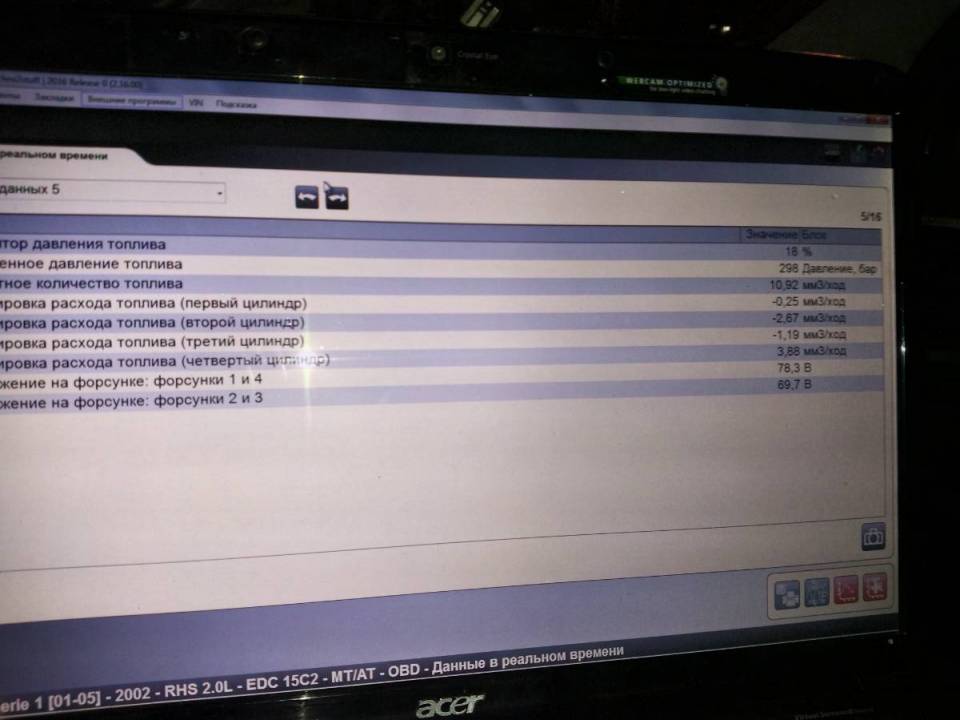

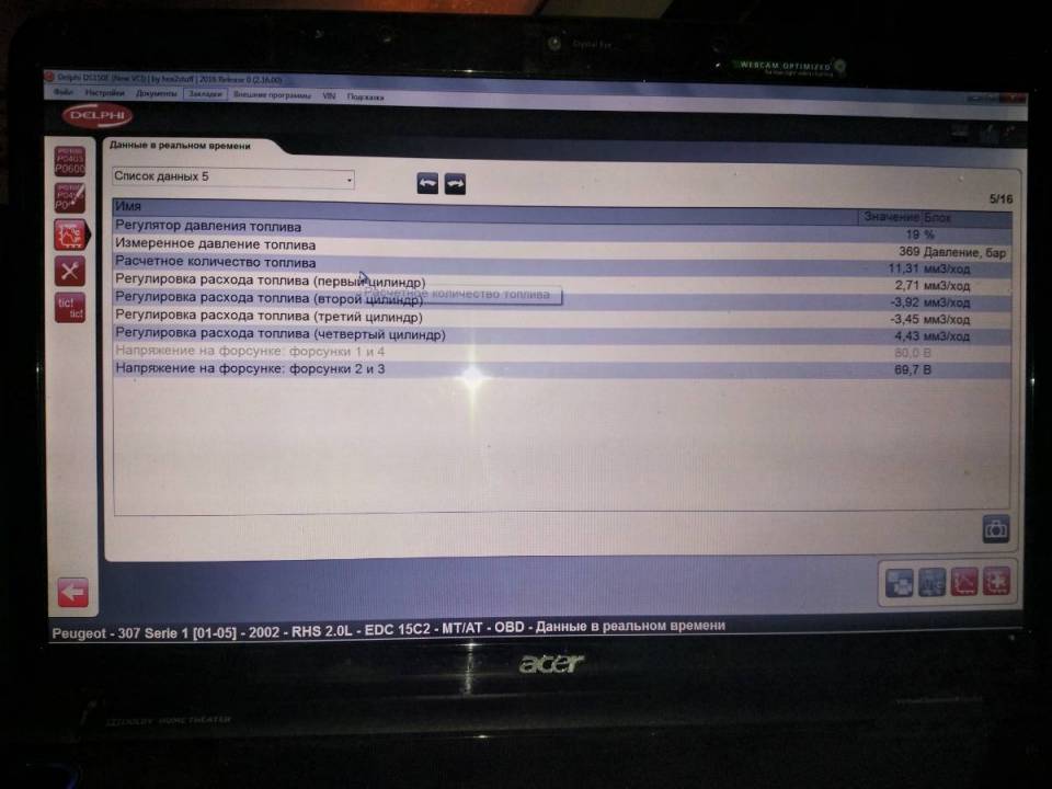

Я уже писал, что тестировали авто на месте и в движении. Все показатели были в норме, кроме регулятора давления. Скважность была 22 %.

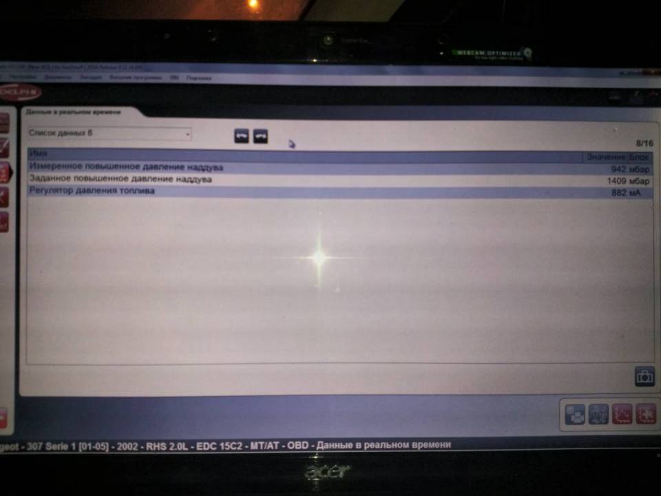

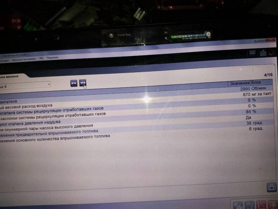

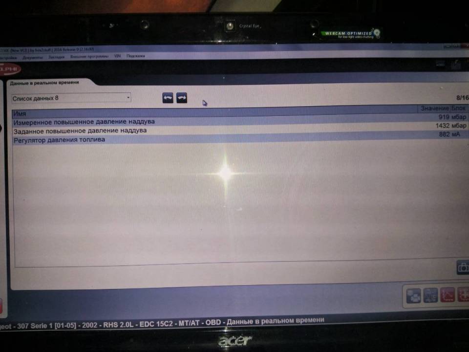

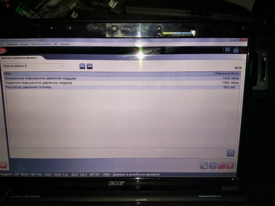

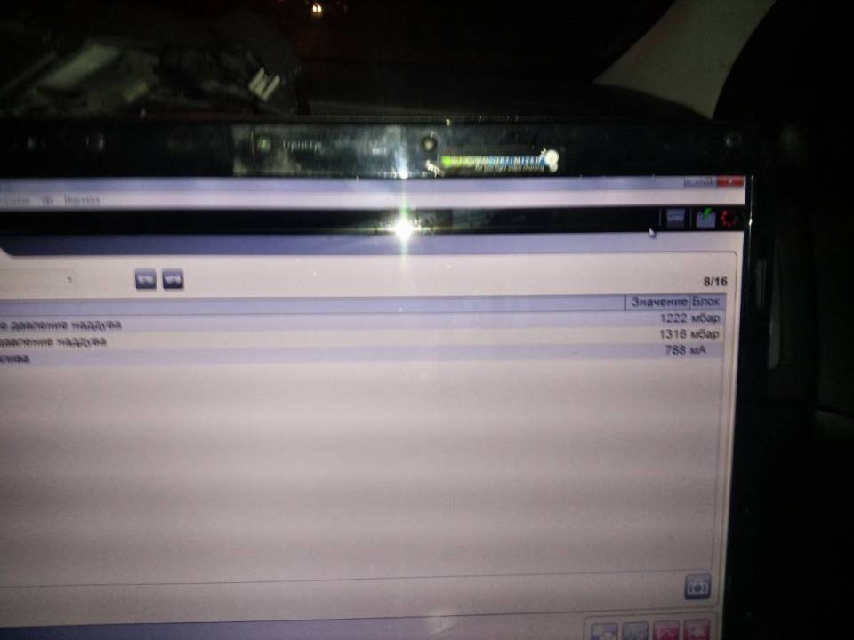

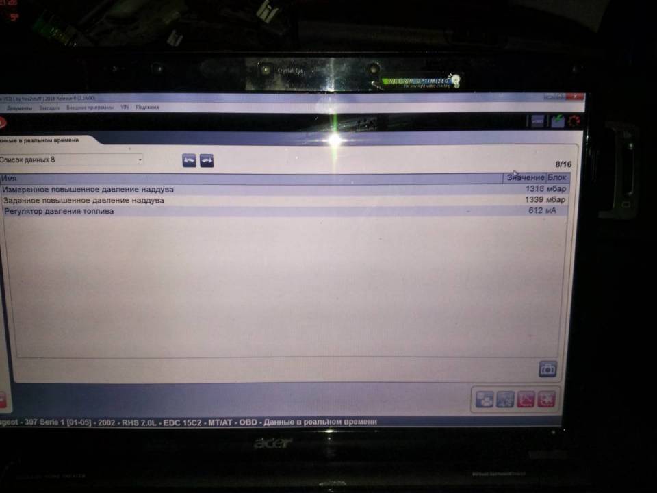

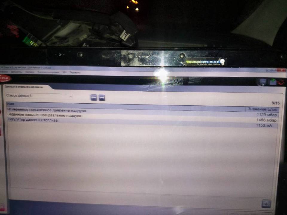

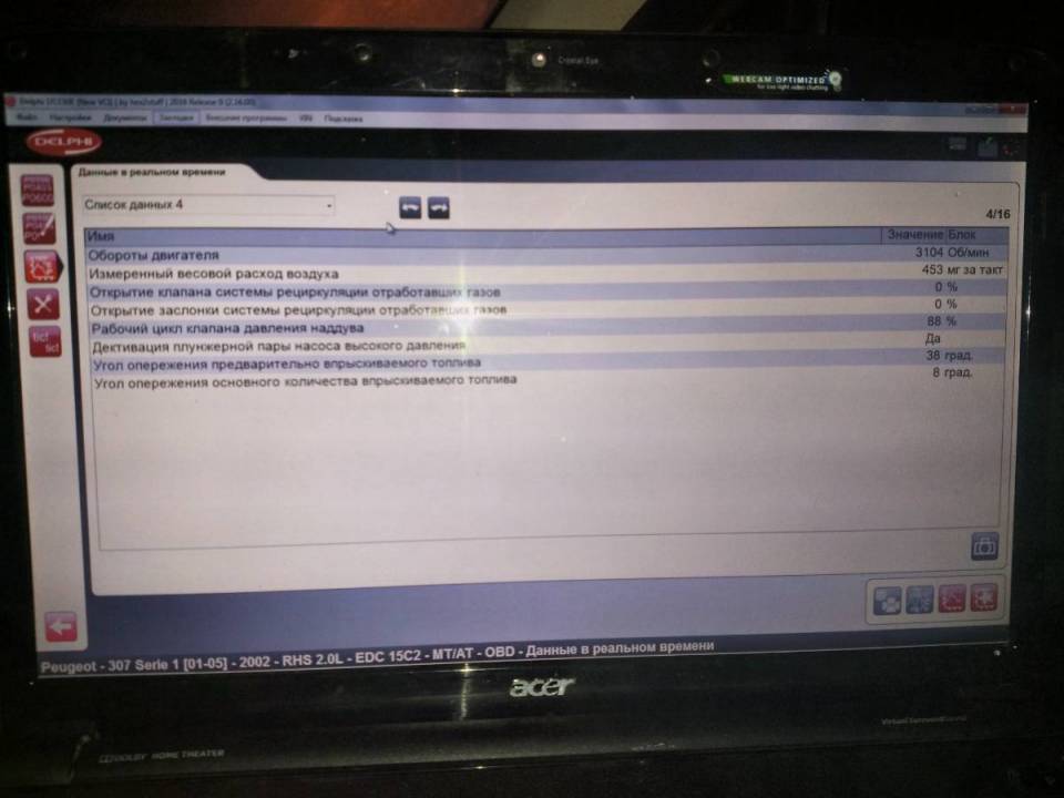

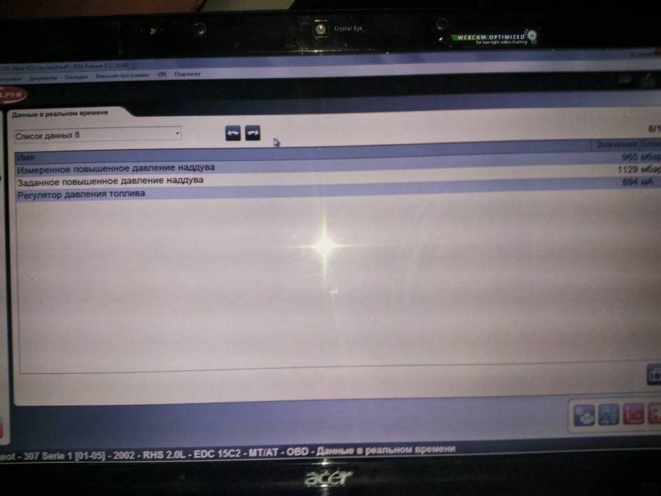

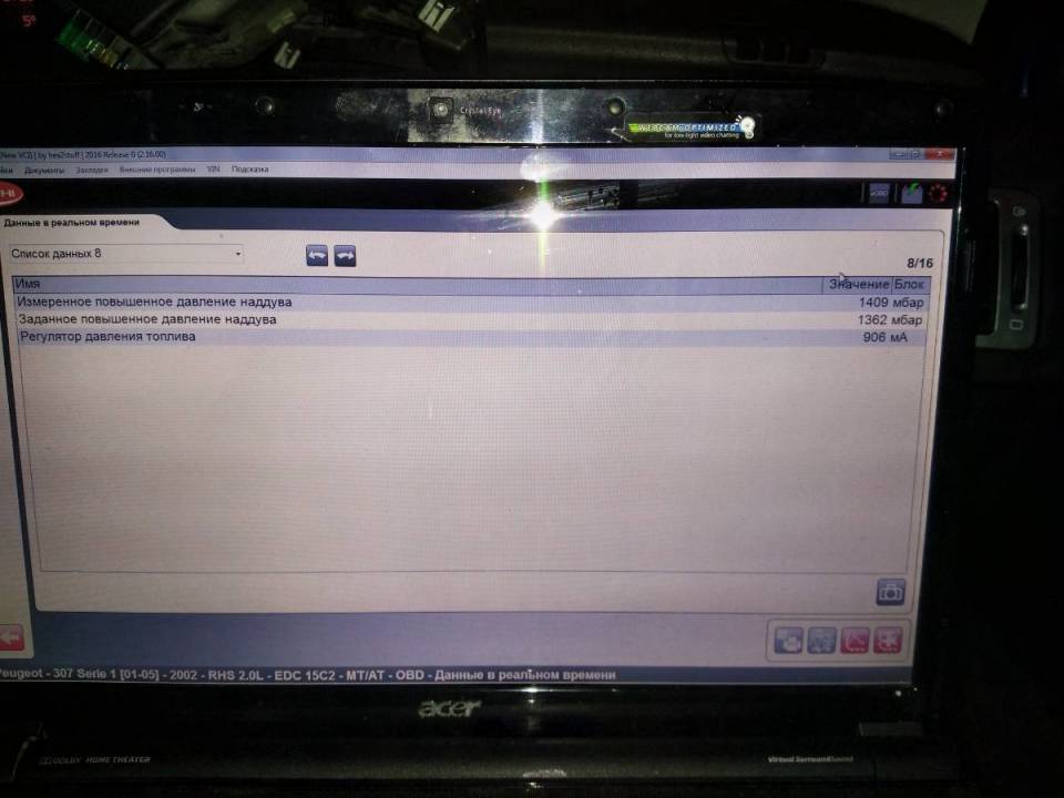

короче, провел я диагностику(сам), получается, что турбина всё таки включается, скважность клапана турбины  меняется на разных оборотах(2000 - 80%, 2500 - 70%, 3000 - 60%), но конкретный недодув турбины происходит, а именно: заданное значение 1129 - измеренное 960 на холостых, 1270 заданное - 1000 измеренное на 2000 оборотах, 1470 заданное - 1050 измеренное на 2500 оборотах. Если напрямую подключить вакуум к актуатору, то всё равно недодув, а именно: заданное значение 1129 - измеренное 960 на холостых, 1270 заданное - 1100 измеренное на 2000 оборотах, 1470 заданное - 1250 измеренное на 2500 оборотах, 1700 заданное - 1900 измеренное на 3000 оборотах. Все остальные датчики выдают нормальные значения вроде.
33 минуты назад, Sergo19 сказал:
с чего такие выводы?
А актуатор не может клинить при таких симптомах или может выпускной коллектор не герметичен
при сбросе оборотов есть звук в районе турбины, что-то вроде бремчания, когда стрелка уже на 1000 примерно
Изменено пользователем Sergo19
короче остановился я на двух причинах: либо недостаточное давление создает вакуумный насос(с него напрямую на актуатор соединяю трубки и недодув c разницей в 150-200 между заданным и измеренным до ~ 3000 обор., а с 3000 обор. появляется передув на 150-200 примерно), либо заедает актуатор на турбине. Причем при работе турбины никаких левых звуков кроме легкого свиста нет. Правда вот только когда снимаешь трубки с клапана и соединяешь напрямую, то при прогазовке на этапе, когда отпускаешь газ, появляется звук, напоминающий воду, уходящую по сливному пластмасовому отверстию. Через некоторое непродолжительное время этот звук пропадает.
