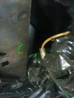

Нужен фигурный патрубок охлаждения идущий от печки к корпусу термостата. На картинке он указан под номером 1, оригинальный номер 6464M1. Оригинал поз заказ и стоит дорого. Может кто знает какой аналог есть или кто продаст б/у в нормальном состоянии и по адекватной цене.
