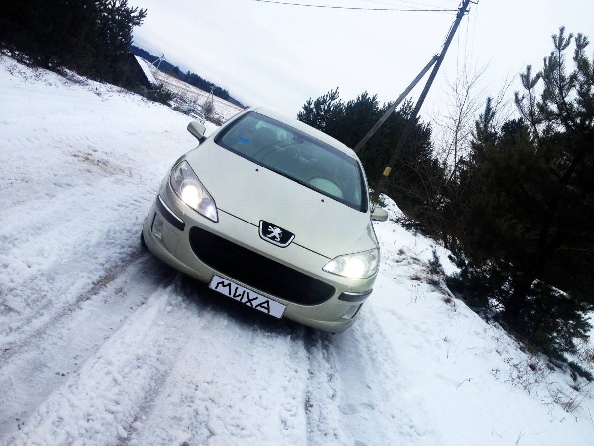

На днях приобрел 407, в фарах походу стоит ксенон правда не знаю родной или самодельный, но они почему то светят разным цветам, левая вроде норм белый с синевой что ли, а вот правая с желтым оттенком, чего так? и можно ли эта исправить как нибудь?

если корректора нету, то ксенон заводской, и это хорошая новость, т.к левый ксенон на 407 это беда.
что касается света фар, то либо лампочки разные, либо одна из них "при смерти"....

Вообщем открыл я эти крышечки и увидел какие то коробочки) в которых я не чего не понимаю, с родным ксеноном не разу не было авто, а сам левый не когда не ставил, решил сфоткать обе может кто подскажет родной это ксенон или нет?
Только что, НФС сказал:
Ксенон вроде как штатный. Возьми поменяй лампы, если не устраивает свет.
ок, спс! они просто светят разным цветом, но дорогу видно так что покуда покатаюсь и так!
