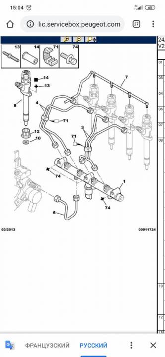

Трубка #3 - это питание вебасто.
Супер. Значит обратка к баку подходит одна - трубка №2 и можно разъединить быстроразъемное соединение и посмотреть как "писает" трубка №2 на разных режимах работы.Эта трубка наполняется в основном от излишка топлива, которое подается к форсункам. Если состояние форсунок оставляет желать лучшего, то трубка будет "писать" сильнее.И соответственно при хорошем состоянии форсунок - слабее. Осталось выяснить - как по этим признакам можно оценить состояние подкачивающего насоса?
Не щанимайтесь херней. Подкачка проверяется жидкостным манометром . И не в обратке а в прямой подаче. И в проход и в тупик.

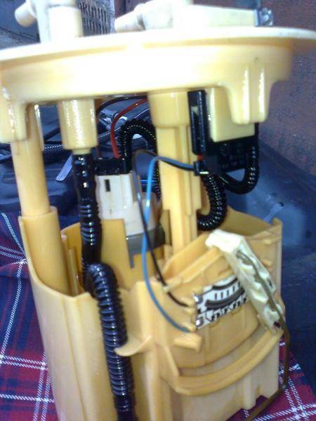

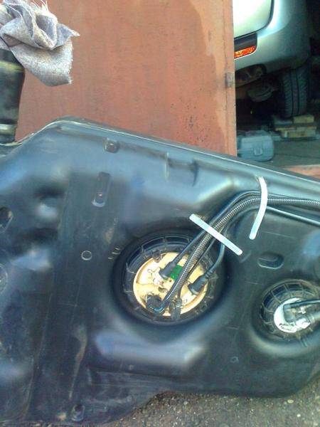

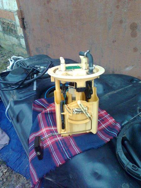

Спасибо за совет. Но иногда тех. документация не поможет (думаю что сами это понимаете). А вот полезный совет выслушать очень ценно. Сегодня, например, промывал топливную систему авто винсом. Снимал топливный бак, вынимал подкачивающий насос, организовал промывку из банки. Как промывать - прочел из форума. Во как! Хотел бы найти процесс в техдокументации! Кстати, если кого интересуют вопросы промывки - задавайте, расскажу.
