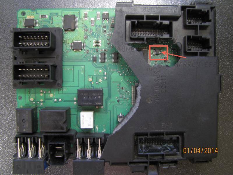

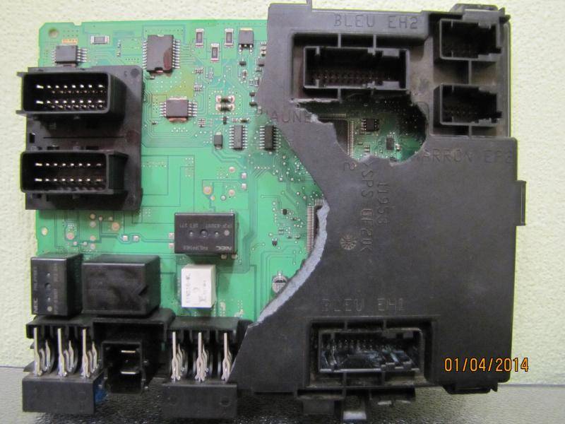

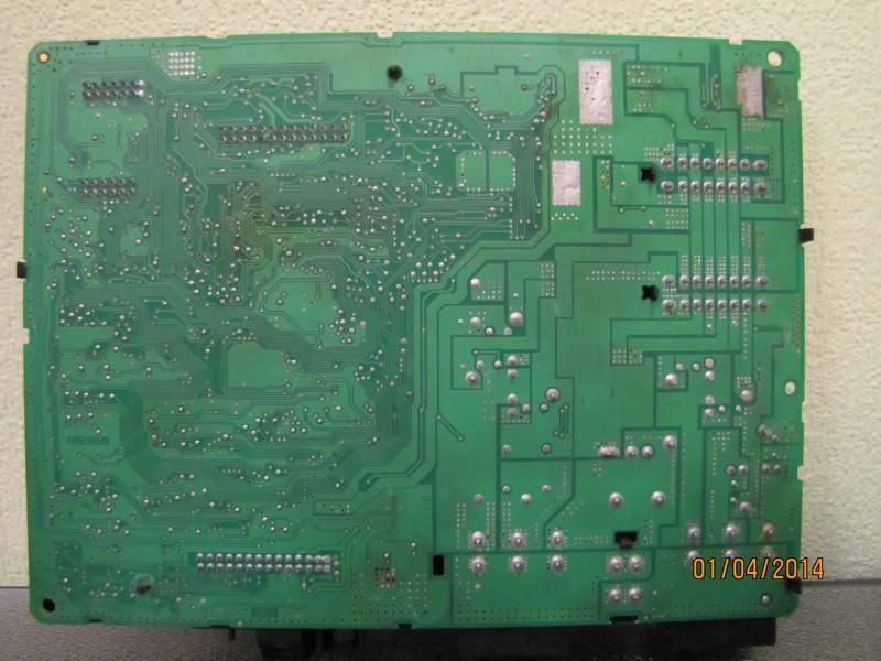

Katerina82 Опубликовано 4 января, 2014 Автор Жалоба Поделиться Опубликовано 4 января, 2014 (изменено) Достали сегодня БСИ , видимо от старого хозяина достались сюрпризы , в плату уже что то впаивали . Пробовали подключить к живому пыжу 1.8 РР-2000 не видит его совсем. P.S. нужна схема БСИ VIN:VF38B6FZF81515238 Изменено 4 января, 2014 пользователем Katerina82 Ссылка на комментарий Поделиться на другие сайты Поделиться
Модератор Citrin Опубликовано 4 января, 2014 Модератор Жалоба Поделиться Опубликовано 4 января, 2014 Паяли м/c EEPROM. Это ниочем не говорит. Скорей всего или пробег правили, или БСИ уже менялся. На предпоследней фотке нижний разъем вижу как-то не очень красивый. там случайно не следы окисления? Ссылка на комментарий Поделиться на другие сайты Поделиться
Popesych Опубликовано 4 января, 2014 Жалоба Поделиться Опубликовано 4 января, 2014 (изменено) Схему БСИ не найдете. Пробовали подключить к живому пыжу 1.8 РР-2000 не видит его совсем. Два блока перекидывали? Вместе с корпусом и внутренноостями ключей? Изменено 1 февраля, 2015 пользователем Dimetrio Ссылка на комментарий Поделиться на другие сайты Поделиться
Katerina82 Опубликовано 4 января, 2014 Автор Жалоба Поделиться Опубликовано 4 января, 2014 (изменено) Паяли м/c EEPROM. Это ниочем не говорит. Скорей всего или пробег правили, или БСИ уже менялся. На предпоследней фотке нижний разъем вижу как-то не очень красивый. там случайно не следы окисления? да правильно следы окисления есть , но еще сверху обнаружили потеки, есть ли шанс это БСИ оживить ? Два блока перекидывали? Вместе с корпусом и внутренностями ключей? блоки перекидывали на живой но не заводили , пробовали задиагностить но и но живом пыже не обнаружился БСИ Изменено 1 февраля, 2015 пользователем Dimetrio Ссылка на комментарий Поделиться на другие сайты Поделиться

Модератор Citrin Опубликовано 4 января, 2014 Модератор Жалоба Поделиться Опубликовано 4 января, 2014 Да ее проще поменять. Хотя можно попробовать оживить. Полная "мойка" от окислов. Обследование на предмет повреждения дорожек_элементов на плате. Может повезет. Если нет-ищите такую же. У вас Valeo. Ссылка на комментарий Поделиться на другие сайты Поделиться
Katerina82 Опубликовано 4 января, 2014 Автор Жалоба Поделиться Опубликовано 4 января, 2014 (изменено) Да ее проще поменять. Хотя можно попробовать оживить. Полная "мойка" от окислов. Обследование на предмет повреждения дорожек_элементов на плате. Может повезет. Если нет-ищите такую же. У вас Valeo. А искать БСИ + моторник ? Изменено 1 февраля, 2015 пользователем Dimetrio Ссылка на комментарий Поделиться на другие сайты Поделиться
Модератор Citrin Опубликовано 4 января, 2014 Модератор Жалоба Поделиться Опубликовано 4 января, 2014 Нет. Достаточно только БСИ. Перепаяете вот ту м/c что вам не понравилась с вашего блока в донорский и всё. Заведется старушка. Ну единственное нужно будет конфигурацию авто в БСИ поправить. Все выше написанное верно если все-таки косяк ТОЛЬКО с БСИ. Здесь лечение "по фотографии". Больше сказать пока нечего. Ссылка на комментарий Поделиться на другие сайты Поделиться
Katerina82 Опубликовано 4 января, 2014 Автор Жалоба Поделиться Опубликовано 4 января, 2014 (изменено) Нет. Достаточно только БСИ. Перепаяете вот ту м/c что вам не понравилась с вашего блока в донорский и всё. Заведется старушка. Ну единственное нужно будет конфигурацию авто в БСИ поправить. Все выше написанное верно если все-таки косяк ТОЛЬКО с БСИ. Здесь лечение "по фотографии". Больше сказать пока нечего. Спасибо за совет , но как теперь найти правильно БСИ ? и какова причина отказа в работе моей платы ? не повториться ли это еще раз ? Изменено 1 февраля, 2015 пользователем Dimetrio Ссылка на комментарий Поделиться на другие сайты Поделиться

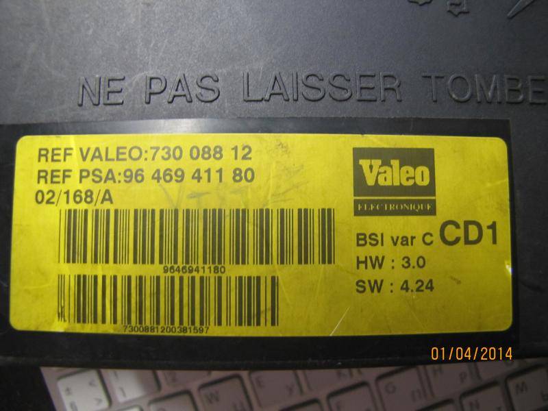

Модератор Citrin Опубликовано 4 января, 2014 Модератор Жалоба Поделиться Опубликовано 4 января, 2014 Вода в салоне-вот причина "зелени" на разъеме. Ищите "дзирочку" ))) На 406 ставили 2 варианта по производителям: Сименс и Валео. На БСИ вашем должна быть наклейка. Желтая. У вас БСИ-Валео(вижу по внутренностям) скорей всего тип БСИ- Valeo CD4 Вот такую и ищите. у меня такая есть Ссылка на комментарий Поделиться на другие сайты Поделиться
Katerina82 Опубликовано 4 января, 2014 Автор Жалоба Поделиться Опубликовано 4 января, 2014 (изменено) Вода в салоне-вот причина "зелени" на разъеме. Ищите "дзирочку" ))) На 406 ставили 2 варианта по производителям: Сименс и Валео. На БСИ вашем должна быть наклейка. Желтая. У вас БСИ-Валео(вижу по внутренностям) скорей всего тип БСИ- Valeo CD4 Вот такую и ищите. у меня такая есть А можете сказать, этот микрик за что отвечает ? и сколько обойдется, если у ва БСИ покупать мне ? Изменено 1 февраля, 2015 пользователем Dimetrio Ссылка на комментарий Поделиться на другие сайты Поделиться
Модератор Citrin Опубликовано 4 января, 2014 Модератор Жалоба Поделиться Опубликовано 4 января, 2014 м/с EEPROM- там "лежат" ключи, ВИН, пробег...и т.д. В РБ цена на БСи на разборках стандартная~ 50$ Ссылка на комментарий Поделиться на другие сайты Поделиться
Katerina82 Опубликовано 4 января, 2014 Автор Жалоба Поделиться Опубликовано 4 января, 2014 м/с EEPROM- там "лежат" ключи, ВИН, пробег...и т.д. В РБ цена на БСи на разборках стандартная~ 50$ Эта наклейка у меня на БСИ , а насчет покупки я подумаю. вопрос как справить Ссылка на комментарий Поделиться на другие сайты Поделиться
Модератор Citrin Опубликовано 4 января, 2014 Модератор Жалоба Поделиться Опубликовано 4 января, 2014 Ну вот, уже лучше. СД1. Если мне не изменяет память, в 406 можно ставить "старший" блок вместо родного. Т.е. вместо СД1 можно СД 4 и т.д. Ссылка на комментарий Поделиться на другие сайты Поделиться
