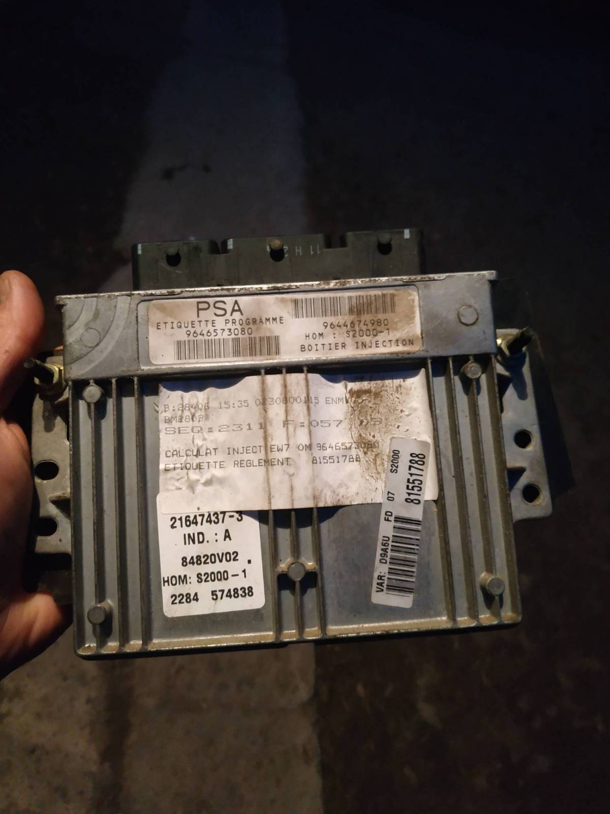

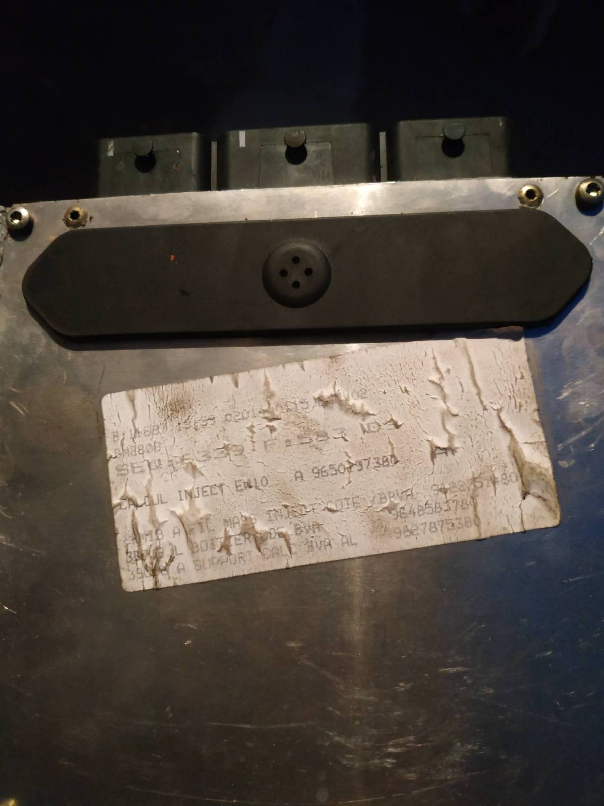

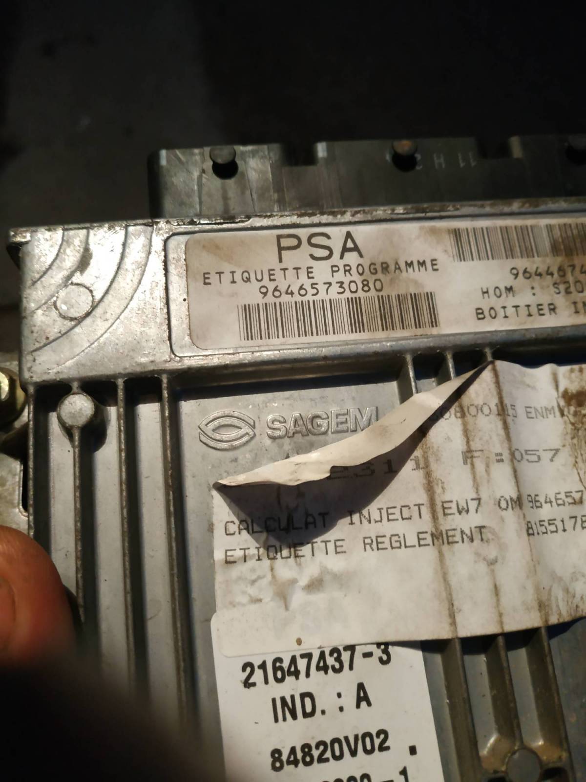

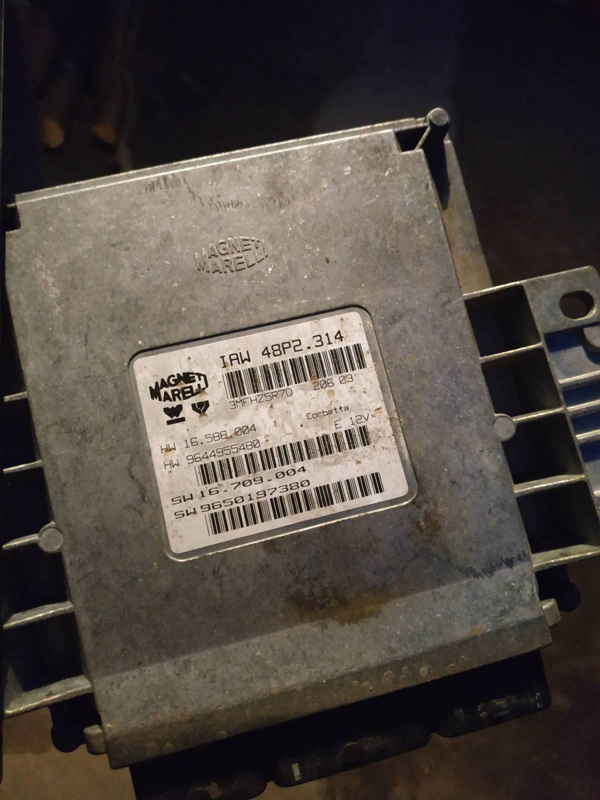

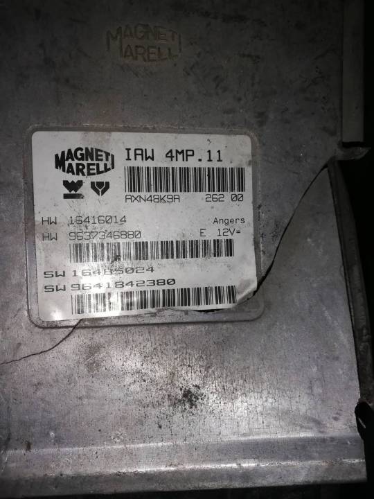

Димыч. Опубликовано 18 марта, 2019 Жалоба Поделиться Опубликовано 18 марта, 2019 А не Марелли ли в 2002 году были на этих движках? Ссылка на комментарий Поделиться на другие сайты Поделиться
Headshot Опубликовано 18 марта, 2019 Жалоба Поделиться Опубликовано 18 марта, 2019 на автомате на EW10 стоял такой на 1,8 сажем Ссылка на комментарий Поделиться на другие сайты Поделиться
