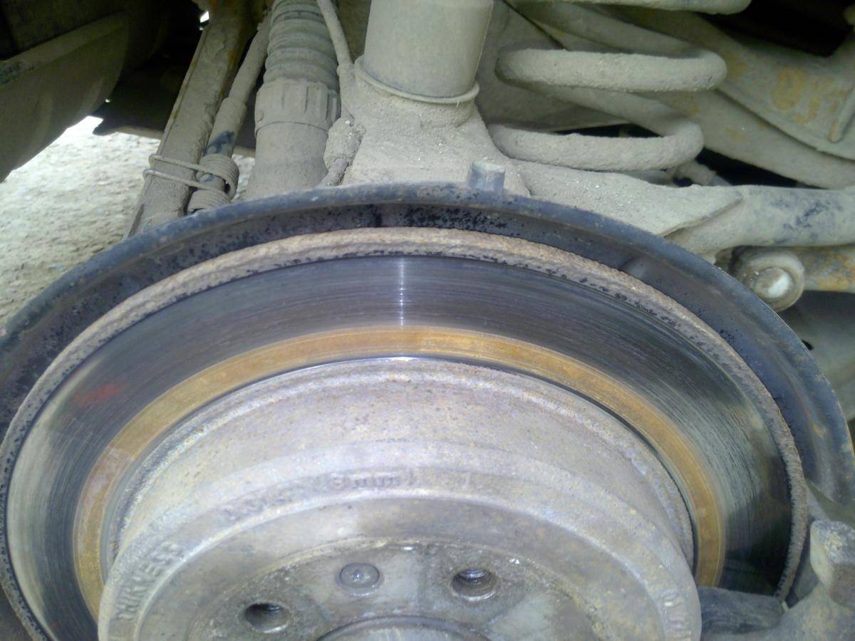

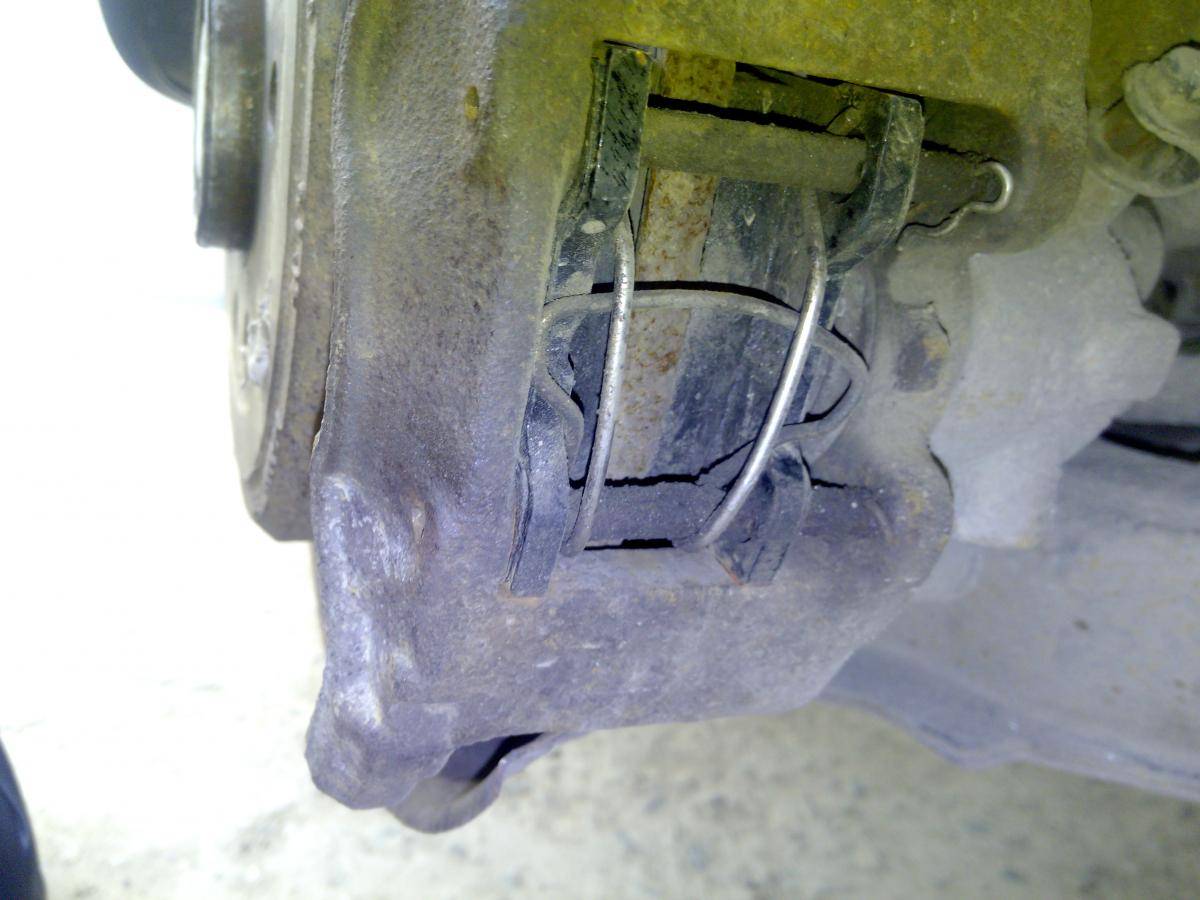

ребята всем спасибо за помошь. Победил я это недуг с тормозами :ay:
только не смейтесь :hang2:
чисто случайно нашел проблемму )) я уважаемый человек поставил не правельно пружины на супортах ))))))))) и пружина не давала нормально работать системе )))
post-37233-0-01227800-1426344612_thumb.j
обратил внимание на то, что после поездки по трассе передние диски аж синие от перегрева а задние на половину ржавые
post-37233-0-46027900-1426344805_thumb.j
полез смотреть и обнаружил что пружины черех жопу стоят))))
поставил как положено и все тормоза появились
Доброго времени суток!!!!Подскажи на третьей фотке пружины правильно стоят????Такая же проблема,наверное тоже лоханулся!!!!Поставил как на первой
Спасибо!!!
Да, на третьей правильно.
Поставил правильно,проблема решилась,полет нормальный!!!Век живи век учись,даже при замене колодок можно накосячить.
