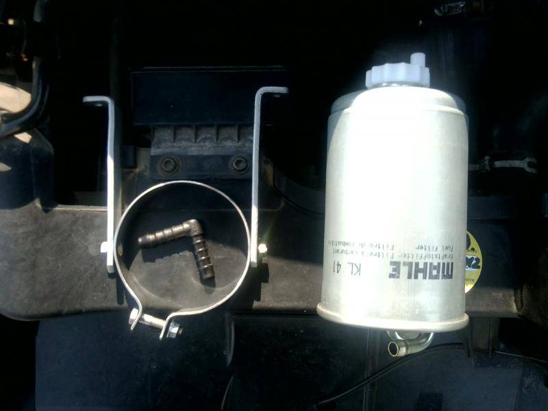

Никого не агитирую. Перешёл на другой тип фильтра два года назад в первую очередь из-за неудобной замены, постоянно потел стакан, пока хорошо не прижмёшь. Родной стакан без катриджа, а внешний фильтр включается между выходом стакана и ТНВД. Крепление самодельное, крепится там же, где и стакан, к аллюминиевому кронштейну, только немного более длинными болтами. Штатный подогрев не отключал, а дополнительный включаю при Т ниже -10гр. Катушка реле дополнительного подогрева подключена к плюсу штатного подогрева, где плюс появляется после заводки авто и нет необходимости постоянно выключать тумблер. Фильтр Кнехт KL-41.

по мне так еб...о, зимой кусок железа, а вообще лишнее сопротивление в топливной магистрали, как то же люди которые рассчитывали давления в системе до и после стакана...

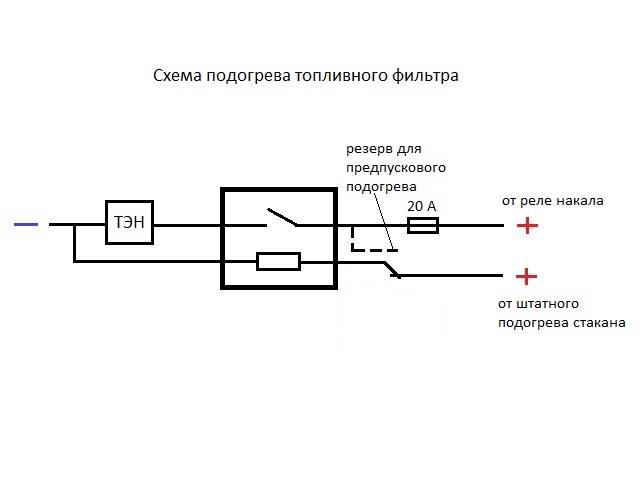

Мне понравилось. Правда, не знаю характеристик фильтра КЛ-41. Раз уж имеется отдельный тумблер, подумал бы над управлением подогревом фильтра. Если запитать его через через свой предохранитель от + до замка зажигания, в сильные морозы появится возможность разогреть фильтр и скопившийся в нем парафин до запуска двигателя.

4ю зиму у меня пыж и ни разу со стаканом сименс проблем не было(не парафинило там), а всегда забивался заборник в баке. Поэтому доп фильтр с доп подогревом не нужен. А чтоб не сочилась соляра из родного стакана, нужно нормально протирать его, да и закручивать до нужных меток, обязательно поменяв резинки.
сказал как отрубил, вот это правильно...
Первая и основная это возможность быстрого и безболезненного удаления фильтра если его прохватило для последующего отогрева дома. Если эту процедуру выполнять на пластиковом стакане когда его прихватило есть очень большая вероятность того что при его вскрытии или закрытии зимой он будет поврежден и ты попадаешь на бабки. Не знаю как на остальных прыжах но применительно к 807 топливный фильтр в стакане действительно прихватывает, не сетку в топливозаборнике ,а именно топливный фильт. Почему я так думаю, да потому что убедился на собственное примере. Когда замерзала машина повторно смог завести ее только после того как при помощи тряпки и чайника с кипятком отогрел стакан топливного фильтра. Эту процедуру можно делать и промышленным феном но без фанатизма, чтобы чего не поплавить.
если его уже прихватило то его уже выкидывать надо и ставить другой, кипятком вы парафин обратно не растопите...
у меня на 806 точно также стоит топливный фильтр и случаев того, что его там действительно прихватывает ни разу не было за три зимы...вся проблема в топливе, и в такие морозы желательно раз в день а по возможности и два, если не предполагаются поездки выходить и прогревать машину...тогда страшного ничего не будет... и хватать и прихватывать тоже...

Плюсанул. :rolleyes: По мне так отлично.Я так на Сценике делал,штатный фильтр выкинул и приблудил пассатовский(железный)На Намаконе такой подогрев поставил.Обогрев включался через замок зажигания.На лето выключался тумблером под капотом.Но на Намаконе предлагают тумблер на панель вывести....как кому нравится.

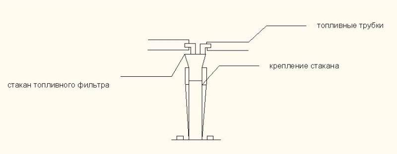

тогда по мне так круче сделать так: в днище сверлиться дырка и делается врезка в топливную магистраль,выводятся топливные трубки в салон, выводится фильтр в салон, в минивенах это вообще удобно, между сидений места много можно поставить такую конструкцию (рис. примитивный), желательно ставить напротив воздуховодов-сразу решает вопрос подогрева фильтра во время движения ничего не прихватит, во вторых удобно подогревать перед пуском, методов много: 1)потереть 2) можно паяльником 3) зажигалкой 4) если электроподогрев удобно сразу с прикуривателя и т.д. масса преимуществ и идей для воплощения предпускового подогрева, на лето удобно снимать и ставить все обратно...

При использовании бандажного подогрева на нештатном фильтре отсутствует контроль темпиратуры топлива поступающего на ТНВД. Кстати какой она должна быть. Чтобы устранить этот пробел необходимо управлять бандажным нагревателем. Для этого необходимо на штуцер ( только не пластиковый как у Алексея а металический) прикрутить термовыключатель с допусками по температуре ТНВД. Термовыключатель включить в цепь питания реле а через его контакты управлять включением и отключение питания на бандажном подогреве от генератора. Предусмотреть выключатель типа зима лето

В мороз фильтр слегка теплый, а когда выше -10, то нет смысла и включать. Как вариант, можно перед штатным фильтром врезать проточный подогреватель Пежо со встроенным термореле.

Не совсем понял что значит фильтр еле теплый. Вроде по описанию бондажного номокома он нагревается до темпиратуры +130 С. При такой темпиратуре нагрева фильтр не может быть еле теплым. Смысла врезать перед штатным фильтром проточника нет т к в самом штатном фильтре он уже присутствует и подогревает топливо. При этом на нештатный фильтр поступает уже подогретое топливо и дополнительно подогревается в нештатном фильтре бондажным подогревом. При этом теоретически может происходить перегрев топлива поступающего на ТНВД, поэтому его темпиратуру необходимо контролировать дополнительным термореле. Алексей какой мощности у тебя бондажный подогрев? Изменено пользователем Шпунтик
У себя в паспорте температуры нагрева ТЭНа не нашёл, но это явно без теплоотвода, а в мороз и при циркуляции холодного топлива уже при полностью нагретом двигателе на ощуп фильтр еле тёплый, поэтому и заморочку с дополнительным термореле считаю излишней, мощность у меня 90 Вт. Про проточный подогреватель я имел в виду вариант без бандажного подогрева. В случае некачественного топлива штатного подогрева не хватает и слегка подогретое топливо перед фильтром решает проблему. Сам не пробовал, но читал отзывы, кто это сделал.
