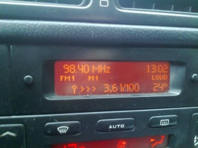

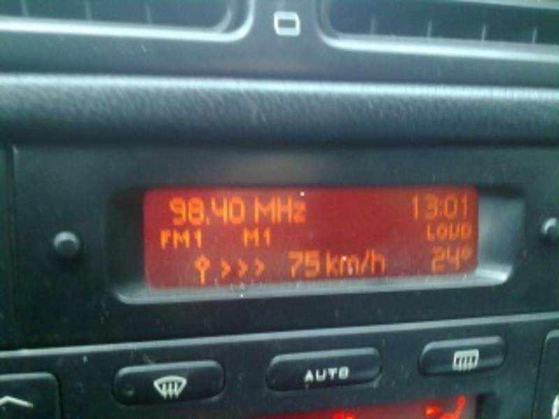

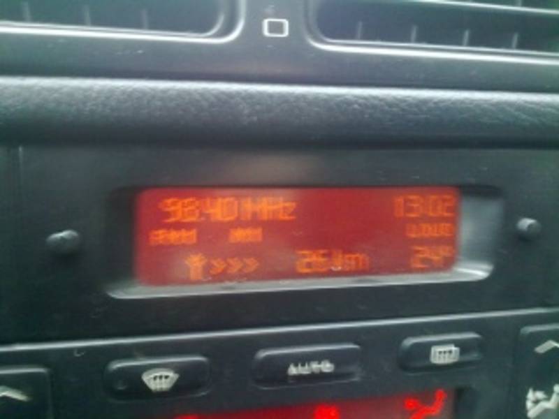

Не мешайте машине работать.Вот у меня например до работы 6 км., стрелка температуры двигателя даже не доходит до 70 С как уже приехал, средняя скорость по б\к 16-17 км\ч в итоге 9-11л. и это не предел так как еду спокойно. Все зависит от кучи факторов: не прогретый двигатель, как надавиш на педаль, загруженность авто, исправные тормоза и т.д.. А если компьютерная диагностика ничего не показала(все в норме) и все остальное исправно (тормоза, термостат и т.д.) то дешевле ездить с таким расходом как есть, чем по порядку менять здоровые детали.З.Ы как-то ехал с Дзержинска в Минск и на трассе сбил б\к, чтобы посмотреть скока получится расхода, на педаль почти не давил.
