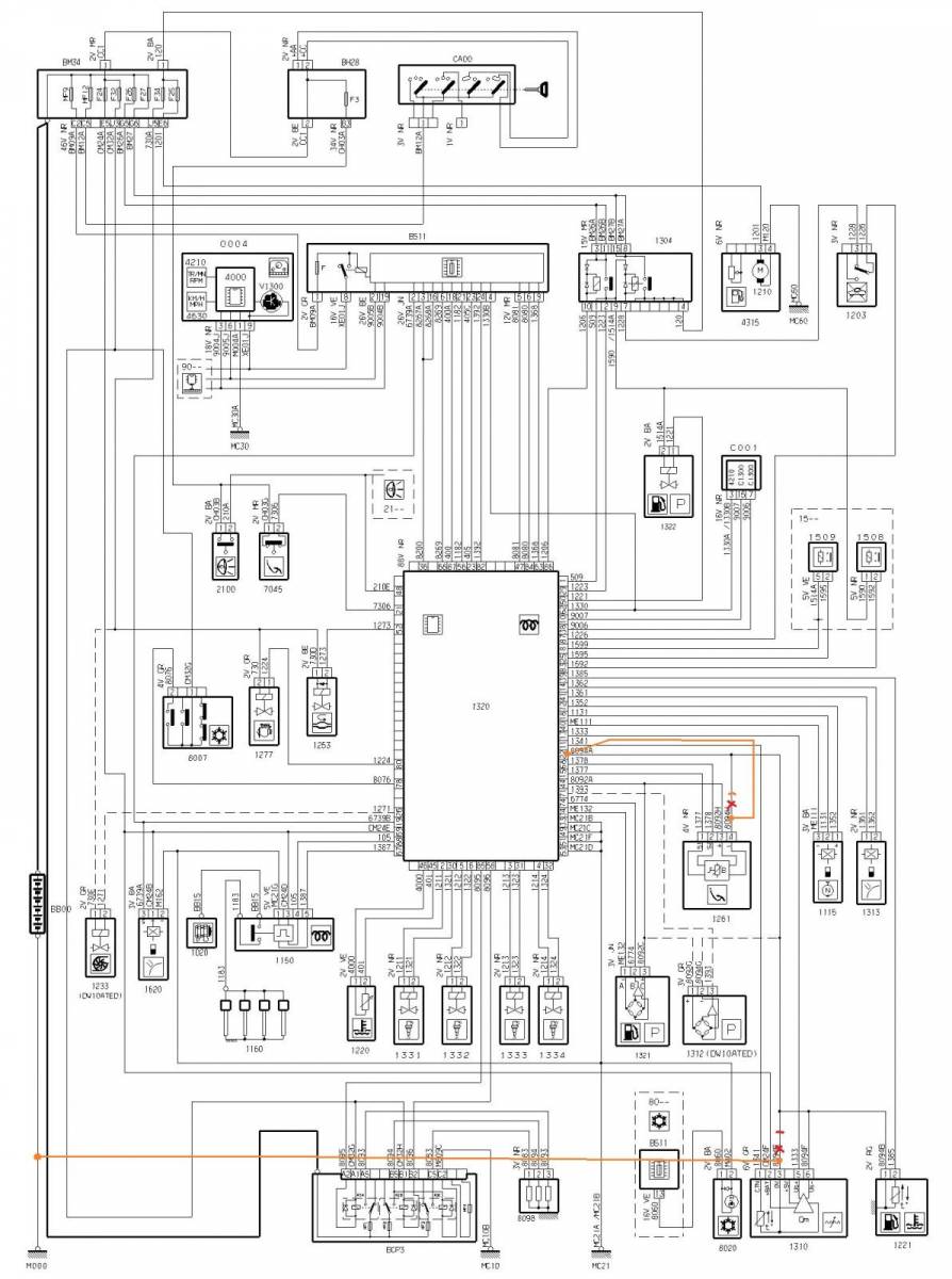

Прочитал на другом форуме решение этой проблемы на пежо 406 2.0 HDI RHY. Проблема заключалась в том, что в заводской версии проводки датчик MAF код 1310 (датчик расхода воздуха) "мешает" работать TPS код 1261 (датчику положения педали акселератора).
схема 406 2.0 HDI RHY
до переделки
post-23395-0-38329400-1408701211_thumb.j
Проблема на 406 решена следующим образом. Проведен отдельный провод 8094H от pin 4 TPS код 1261 до pin 22 ECU код 1320 в точку 8094A, старый провод возле фишки обрезан и заизолирован. Проведен отдельный провод 8094E от pin 3 MAF код 1310 до точки массы М000 блока ВВ00 (аккумулятор), старый провод возле фишки заизолирован и обрезан. Таким образом pin 3 MAF отсоединен от pin 22 ECU.

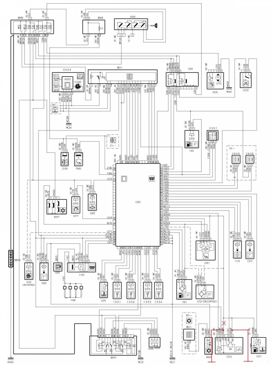

после переделки
post-23395-0-80565500-1408705027_thumb.j
После этих переделок со слов автора холостые обороты встали в норму и ошибок по педали газа больше нет. Кто проделывал такие переделки и каковы результаты на практике. Если такое переделывать на 807 к какой точке постоянной массы лучше подключатся т к АКБ в салоне. Может есть другие решения. Не мешало бы и схему для 807 посмотреть 2.0 HDI RHM.

Поиск рулит Официальное решение PSA.
1PD9-041W09K1-Загорание диагностического сигнализатора ; Двигатель работает в аварийном режиме, горит код ошибки датчика акселератора 2 (Связь с педалью акселератора 1) (5).pdf
Спасибо
Foblas
Решение PSA на схеме
post-23395-0-90024100-1408709668_thumb.j

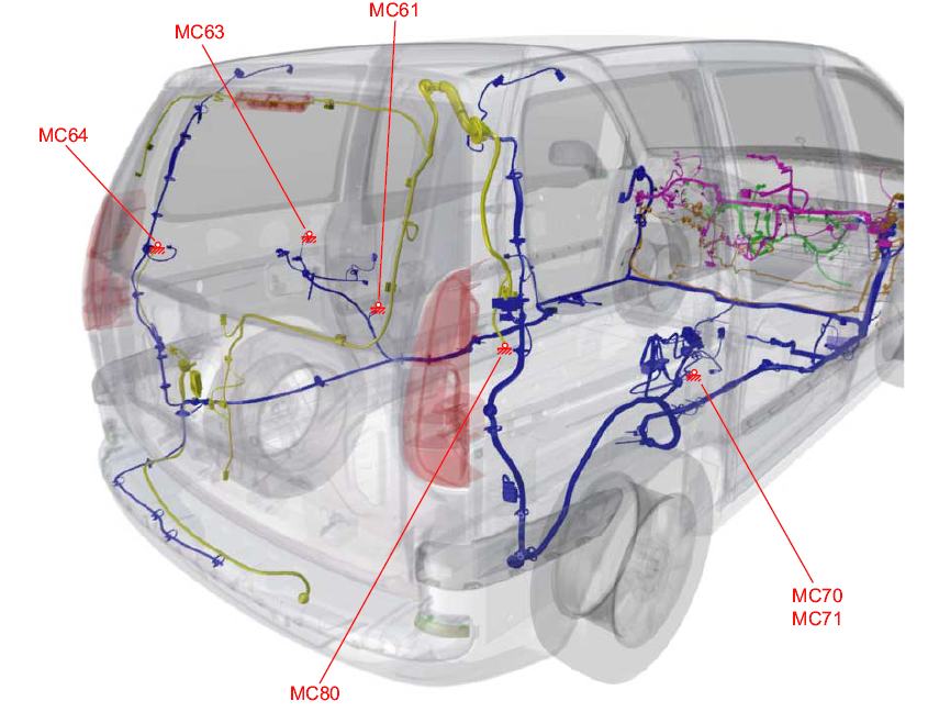

Решил добавить еще немного полезной информации о точках массы на 807
Точки массы дорестайл
post-23395-0-75704000-1410165518_thumb.p
Точки массы рестайл
post-23395-0-40604600-1410165557_thumb.p
post-23395-0-55817000-1410165579_thumb.p
Надеюсь что мои мучения закончились. Уже неделю езжу без повышенный оборотов. После переделки питания воздухомера и сброса чека по педали газа все встало в норму. По переделке питания воздухомера переделки минимальные. Вскрываем жгут воздухомера до места входа в большой жгут. В большем жгуте ищем толстый желто- зеленый провод. Провод массы питания воздухомера тоже желто-зеленый перерезаем с учетом длинны для подключения к толстому проводу. Конец провода массы воздухомера в жгуте изолируем. Провод массы от воздухомера припаиваем к толстому проводу массы в толстом жгуте и изолируем.
