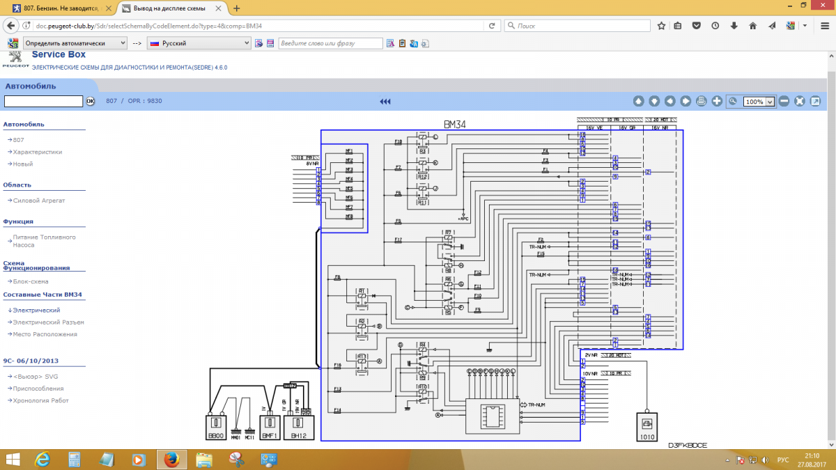

За цветовую маркировку -спасибо, плюсую. Тоже смотрю загружался через OPR. А как получить картинку и номера разъёмов BM34?

Всех не пускает. Это пиратская версия. Только у официалов зайдешь по вину, но бесплатного там мало. А терпение (это когда в дверь ...защемил) и внимательность никогда не мешает. Зато изучишь что и как. Открой, кстати, ВМ34, по маркировке разъемов и пинов найдешь как управляется насос и др.
Схему я открыл ещё утром. Думал есть картинка с расположением разъёмов по автомобилю. Где этот IC56?
Изменено пользователем Marta
Скинь свой OPR, а то Димыч сомневается что те схемы открываю. Может он и прав, как видишь для открытия нужно много инфы, а где ее брать. В лучшем случае год выпуска напишите и литраж.  Потому и открываешь наугад.

Это разъем на баке, а вот картинка;59a2817ba7a26_(12).thumb.png.2973b62924981e3e8374741a81396203.png

 OPR 09830 насчёт насоса- просто иду по алгоритму поиска, он не жужжит как раньше было при включении, может и реле, но скорее всего пропал контакт, в пользу этой версии глюк с уровнем масла
Добрался до разъема бензонасоса, ожидаемый результат- нет 12 вольт, провод 1201не прозванивается, нашел в подкапотном место разветвления, слегка разделал жгут, нашёл этот провод, до этого места он звонился, дальше не стал искать, проложил дублирующий. Собрал, подключил аккум, поворачиваю ключ и тут интересный писк: сначала три сигнала, потом пауза пару секунд, затем опять писк, опять пауза и опять писк. Итого пять писком. Никаких диагностических сообщений не выдает, но не заводится. Плюнул, закрыл гараж. Буду изучать матчасть дальше.

Здесь бы поподробней. Объясню почему. К цепи подключают тестер или лапочку (12В контролька) при выключенном зажигании. Наблюдая за тестером (аналоговый информативней) или за лампочкой включают зажигание. Напряжение появляется на 2 секунды и пропадает. Возможно ты это и делал.
Цепь 1201 звониться не может, она идет к контакту реле №2, через предохранитель F2, который не замкнут с другим проводом. Реле расположено в ВМ34.
Не имей привычки в своей машине ткать куда угодно напряжение, может дорого стоить.
Ты эту схемку видел? Найди на ней шину 16V GR, 11пин и пройди по цепи, там увидишь хитрую отпайку, она идет к мозгам, потому все и пищит.59a30c4380aad_(14).thumb.png.aca5dbf9236158697d3860412b244591.png
Провод 1201звонил от одного снятого разъема (3 гнездо 6-ти пинового) до второго снятого серого 16-ти пинового 11-е гнездо. Естественно с отключенным акум.  Когда снимал разьём бензонасоса, посмотрел заодно топливный фильтр - пустой, ни капли бензина. Топливная рейка кстати тоже пустая. Долго провозился с поиском обрыва, не проверил работу бензанососа прямой подачей напряжения при снятой фишке. Работу реле номер 2 тоже надо проверить, при включении зажигания странный цикл работы каких-то реле, клацают четыре-пять раз, потом эти пять писков. При этом никаких диагностических сообщений не выдает. Короче, пока надо увидеть работу бензонасоса. Интересно, он за две секунды накачает топливо в рейку?

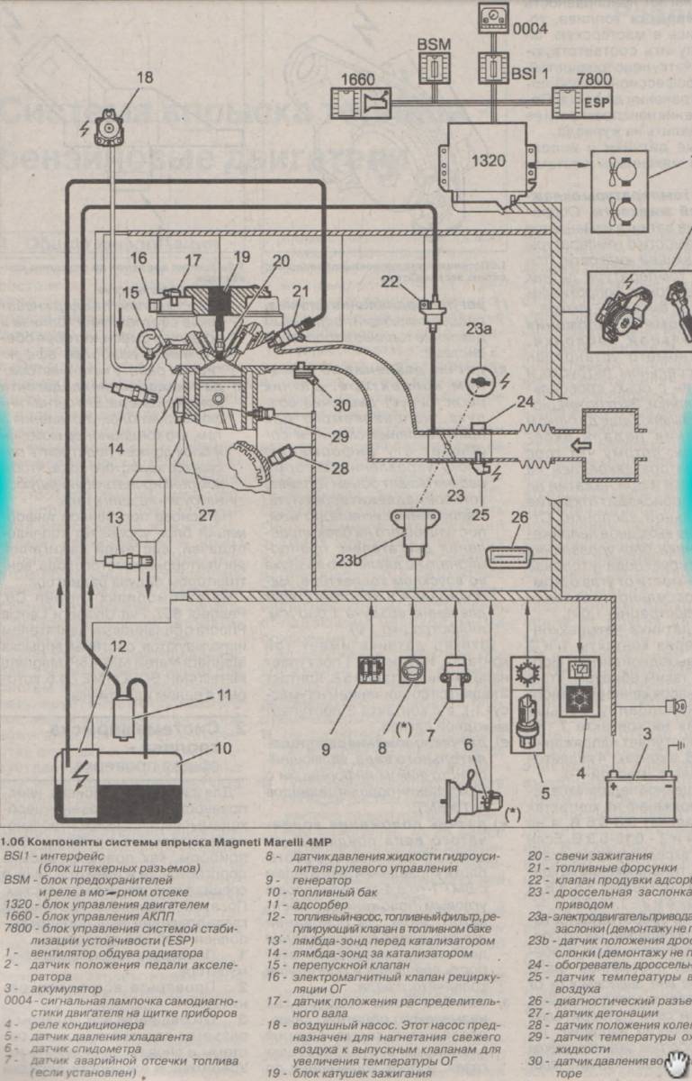

Здравствуйте. 807 газ/бензин 2.0 2005
Симптомы один  к одному. Заводится с полоборота, через одну две минуты обороты падают, начинает троить и если сбрасываю обороты - глохнет. После прогрева все нормально. Поехал к официалам - машина редкая, сделали только диагностику и все.
А где находится датчик ХХ?
Диагностика выдала ошибку датчика поз.10 на схеме. Но датчик в том месте двигателя, где он должен быть отсутствует. Что за датчик первого цилиндра?
