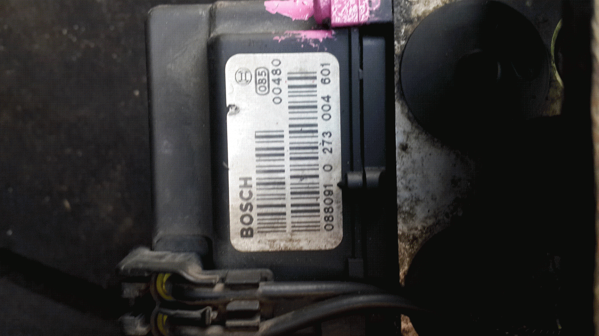

Всем привет, стал вопрос замены блока АБС тот что стоит сейчас имеет номер bosch 0273004601, такой блок вообще не реально найти все что есть на разборках как правило заканчиваются на 418
подскажите как найти нужный? по вину находит два 454162 и 4541X1
но ни один не имеет таких номеров как на разборке или у меня?
извини за неопытность, только месяц как владею машинкой peugeot 607 2.2 HDI 136 (Диапазон номеров двигателя 10 DZ10 4037085)

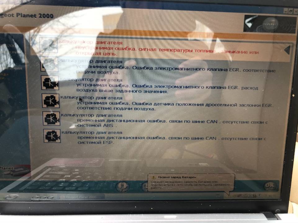

Всем привет, Вылезла ошибка по АБС, (после мойки авто) потом пропала на день, и снова вылезла и не исчезает.
ПП2000 стиранием не помогло
ПП пишет ошибку по блоку АБС, через саму прогу пробовали запускать блок, вроде гудит запускается.
Обнаружили, что под капотом  предохранитель F17 перегорел
Ставим новый, включаем зажигание, и тут же он сгорает снова.
Посоветуйте решение данной проблемы?!
Блок АБС, проводка? что посоветуете в первую очередь проверить?
