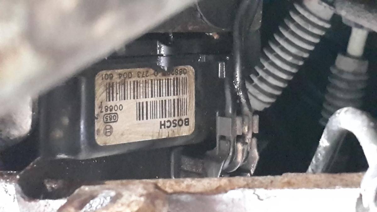

дима 1983 Опубликовано 27 июля, 2015 Жалоба Поделиться Опубликовано 27 июля, 2015 Вы не так меня поняли. За вакуумником стоит блок абс. Коробка с трубками. А насос подкачивающий в левом крыле. около поворотника недалеко. Вот просто интерессно. Блок АБС здоровая херня. как ее вниз вытащить можно Там же еще разьем вытянуть надо, трубки открутить, а место там очень мало Ссылка на комментарий Поделиться на другие сайты Поделиться
дима 1983 Опубликовано 27 июля, 2015 Жалоба Поделиться Опубликовано 27 июля, 2015 Просто компьютерная диагностика показала отсутствие связи с блоком абс и есп. Висят клятые всеми ошибки и не работает абс. Ссылка на комментарий Поделиться на другие сайты Поделиться
palvasilich Опубликовано 27 июля, 2015 Жалоба Поделиться Опубликовано 27 июля, 2015 Так это могут быть мозги есп, а не блок абс. Их подкинуть проще, они под левым углом переднего бампера. Как вариант пины в разьеме на мозгах окислляются. И, кстати, на машине с есп вся связь и управление идет с мозгов, а не с гидроблока. Ссылка на комментарий Поделиться на другие сайты Поделиться
дима 1983 Опубликовано 27 июля, 2015 Жалоба Поделиться Опубликовано 27 июля, 2015 Спасибо, гляну их. При диагностике данные с есп можно прочитать. Показывает тест основных параметров: угол поворота колеса, Скорость колес. Но при тесте исполнительных элементов молчек. Да и странный момент, показывает что на подкачивающий насос не приходит напряжение. Пишет напряжение 0. А вот при попытке продиагностить блок абс пишет чтото про реферанс не узнан или типо того. Тест элементов тоже тишина Ссылка на комментарий Поделиться на другие сайты Поделиться
palvasilich Опубликовано 27 июля, 2015 Жалоба Поделиться Опубликовано 27 июля, 2015 Смотри мозги, очень на них похоже, и разьем разбери, там все просто, посмотри, чтобы отгнивших пинов не было. Ссылка на комментарий Поделиться на другие сайты Поделиться

slava2005_19 Опубликовано 26 сентября, 2015 Жалоба Поделиться Опубликовано 26 сентября, 2015 И еще вопрос подойдет такой блок АБС мне? Или может есть какая не совместимость с мозгами? у меня 088297 вроде номер никак ближе подлезть не смог посмотреть. Ссылка на комментарий Поделиться на другие сайты Поделиться
