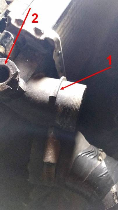

Спасибо, я понял. Тогда еще пару вопросов из этой темы. Заказал новый верхний патрубок радиатора. Но не совсем понимаю следующее :
1) Для чего нужно это незамкнутое кольцо на трубке радиатора? Оно служит ограничителем надевания патрубка и перед ним затягивать хомут. Или на него патрубок натягивать нужно?
2) Для чего это отверстие? Сейчас оно не закрыто ничем

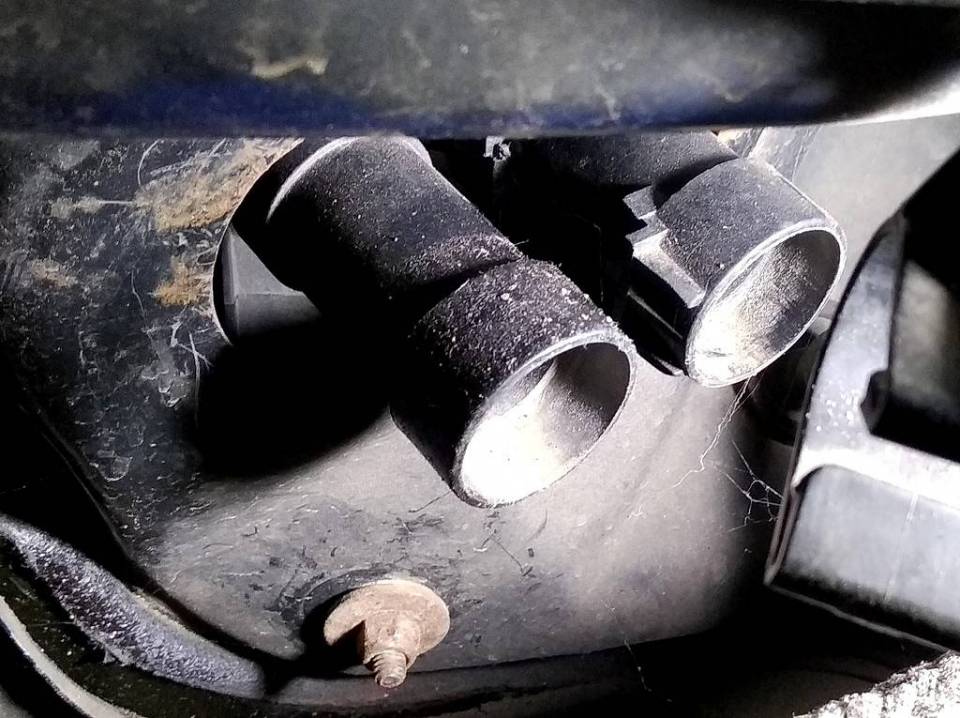

Сломался узел подключения трубок к печке. Можно как то приколхозить без него?
Изменено пользователем Yurec66
На пежо 306 1993 г.в. я паялпереходник из полипропиленовых уголков соответствующего диаметра, сверлил в них дырки для развоздушки с винтами и подсоединял трубки. Пластик очень хрупкий и зимой ломается по счету раз. Фотографии не делал.
Друзья,  посоветуйте как поступить. Сделал узел крепления шлангов к печке свой. Осталось придумать как их фиксировать. И второе. По букварю для стравливания воздуха из системы на одном из колен был клапан. Он именно в этом месте обязательно должен находиться? А через тот, что возле верхнего патрубка основного радиатора  не пойдет для стравливания воздуха? Если нет, то придется просверлить отверстие в уголке, нарезать резьбу М8 и закрутить обычный болт.
   Как и сказал, остается открытым способ фиксации уголков к патрубкам радиатора печки.
