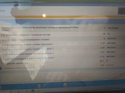

Я так понимаю, что моему расходомеры хана, 324 при должных 200-250. Егр не заглушены
