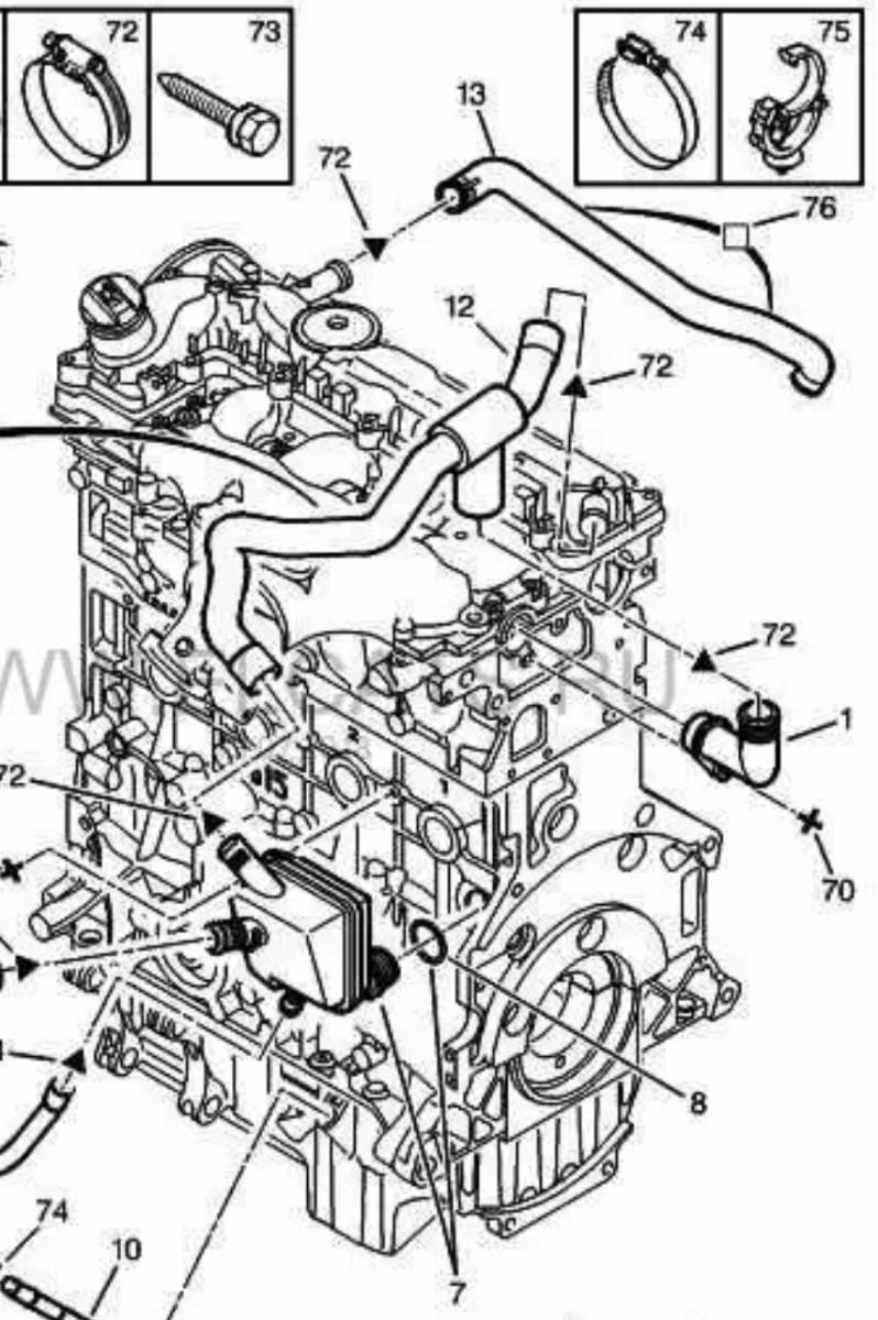

Доброго дня. Антифриз в турбине. Как он может туда попасть, куда лезть? Пежо 807 2.2 хди. Говрят через теплообменник других вариантов нет!
8 минут назад, Димыч. сказал:
Теплообменник.
Однозначно, без вариантов? Неделю назад снимал его накачивал воздух и опускал в воду, пузырьков не было.
В системе два теплообменника (зависит от года). Который из них, надо проверять. Других мест соединения впуска (или выпуска) с системой охлаждения нет.
