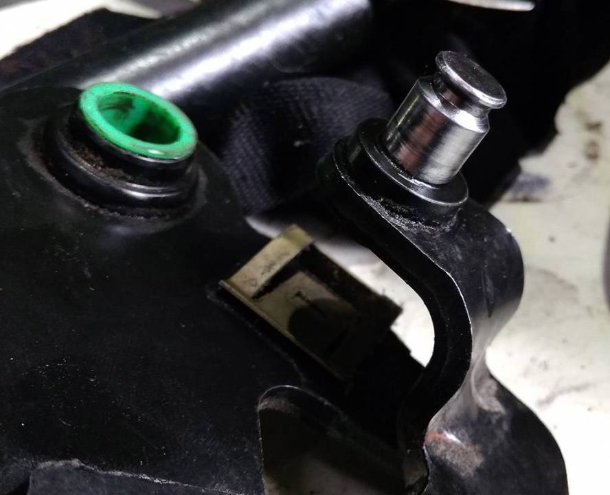

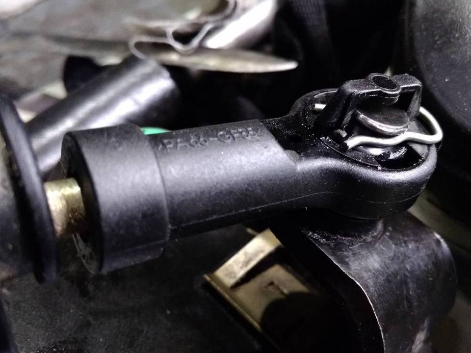

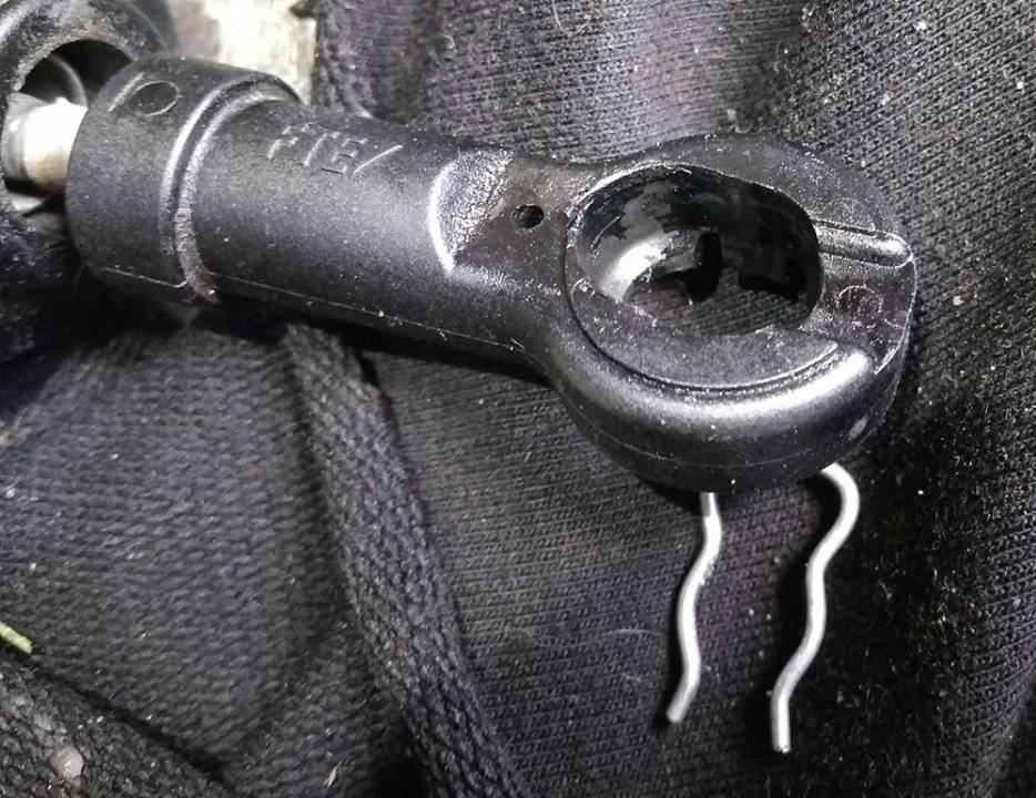

Решено: купил новый главный цилиндр сцепления, LPR 2234. У него металлический корпус (в отличие от того, который стоял) и немного другой диаметр подающего штуцера - чуть толще того, который стоял. Вот с этим штуцером провозились прилично: в комплекте (уж не знаю откуда) шла резиночка, которая позволяла компенсировать разницу в диаметрах, но при первой установке она почему-то слетела внутрь и тормозуха капала. При второй установке она села нормально, но теперь слетела трубка выходящего штуцера. Ладно, все собрали, прокачали (краник прокачки находится на цилиндре сцепления, чтобы добраться до него - нужно снять и вытащить корпус воздушного фильтра), и оказалось, что под нагрузкой снова соскальзывает пластмассовая петелька со штока педали. Не полностью, наполовину, но это не годится.
Визуально шток не сточен, а старая петелька имеет выработку (поэтому и "залипала", и соскальзывала).
Нашлось такое решение: зафиксировать петельку на штоке скобой-пружинкой, которая шла в комплекте со старым цилиндром (для фиксации выходящей трубки), для этого пришлось откусить не работающие "усики" на петельке (которые не держали петельку на штоке). На фото старый цилиндр с петелькой - на нем отрабатывали решение.
Может, кому пригодится такое.

Нет. Проехал на нем всего год и он развалился - толкатель отвалился от штока, пришлось снова менять, сейчас уже более двух лет стоит FTE-2104319 KG190062.0.10 , с ним пока что проблем нет.

Тоже поменял главный цилиндр сцепления, месяц отездил нормально потом появились щелчки, стало слетать крепление с педали сцепления не до конца, я так понимаю это не лечится ?
8 часов назад, nunzak сказал:
Ну если речь о том, что пластмасса слетает со штока педали - то скобка, про которую я писал и фотки показывал, помогла - с ней езжу без проблем.
