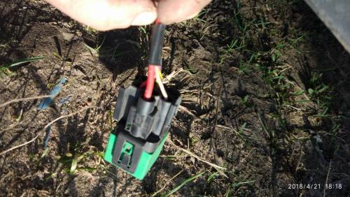

всем привет не включается вентилятор радиатора, снял зеленую фишку вентелятор заработал в аворийном режиме, снял два блока на 1 и вторую скорость термопредохранители прозваниваються, что еще может быть?
9 часов назад, Антон Авдеенко сказал:
Реле живые? Разъёмы? Провода?
