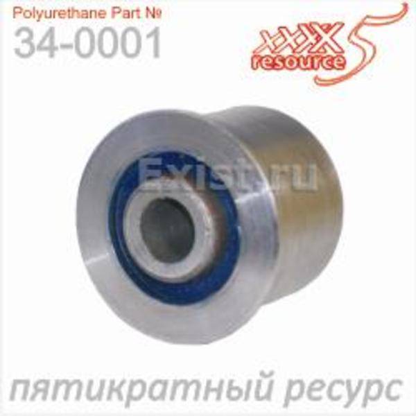

Сделал на сифтрансе диагностику подвески и оказалось что разбит нижний сайлентблок передней цапфы. Да так, что новую резину "съело" с внутренней стороны.Нашел в Автоспейсе Hans Pries 722 638 586 за 28 $ и на экзисте X5 resource 34-0001 за 18 $. Какой лучше взять? Подходит ли с других авто?

зачем создавать миллион новых однотипных тем?вот тут же все расписано
Я задал конкретный вопрос: какой сайлентблок лучше взять - hans pries или X5?
Спасибо, ссылка отличная. Сегодня все проделал, ушло 2,5 часа. Менял слева. По ссылке не сказано, для замены понадобится головка на 35 (для снятия ступичной гайки), е-шки на 18 и 14 (для болтов шаровой). Ну а так все стандартные ключи и набор торксов. Все делается просто, яма не нужна.В оригинале стоит SKF. Так что ищите. Мне попался SKF в коробке муга
