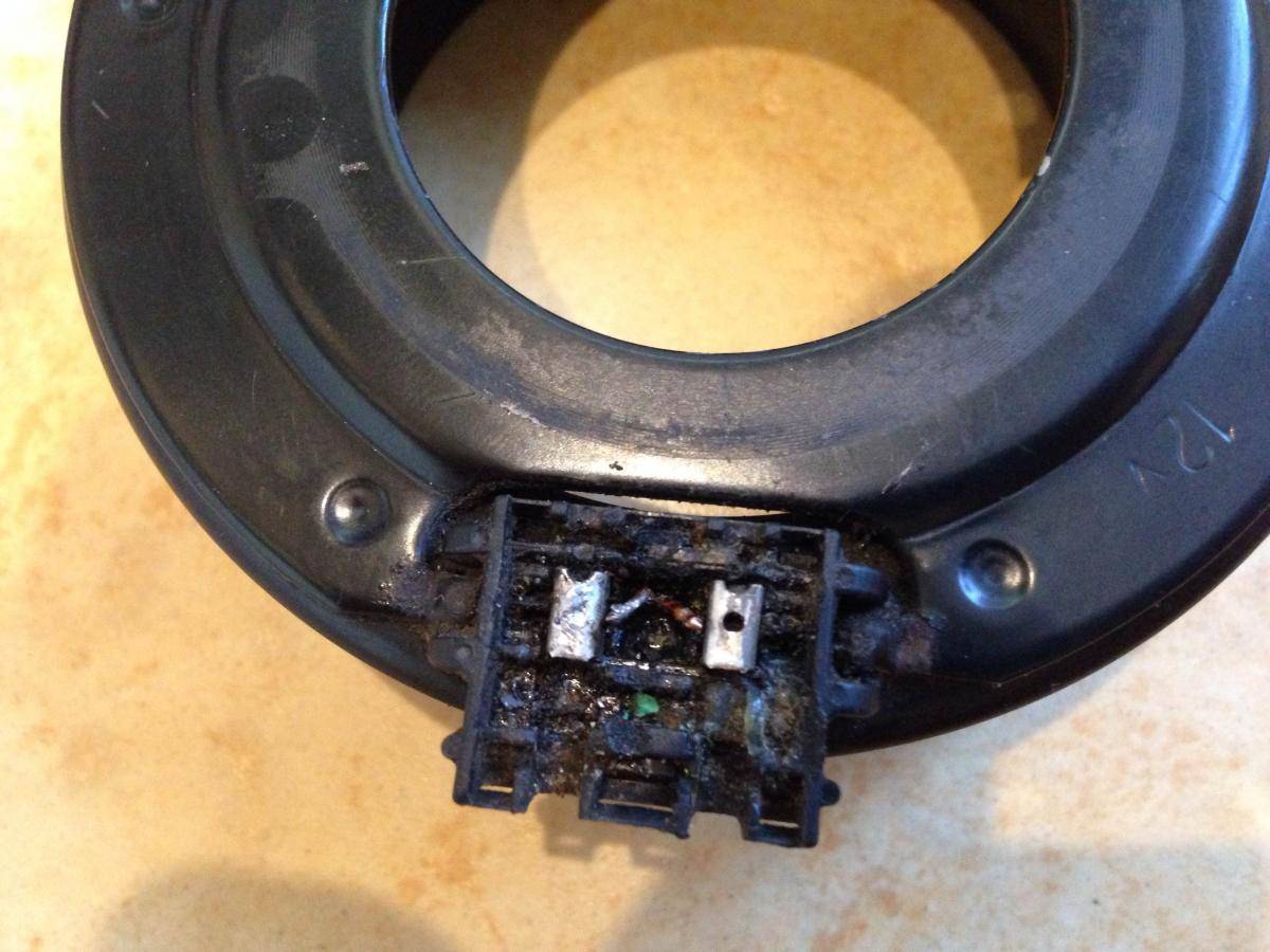

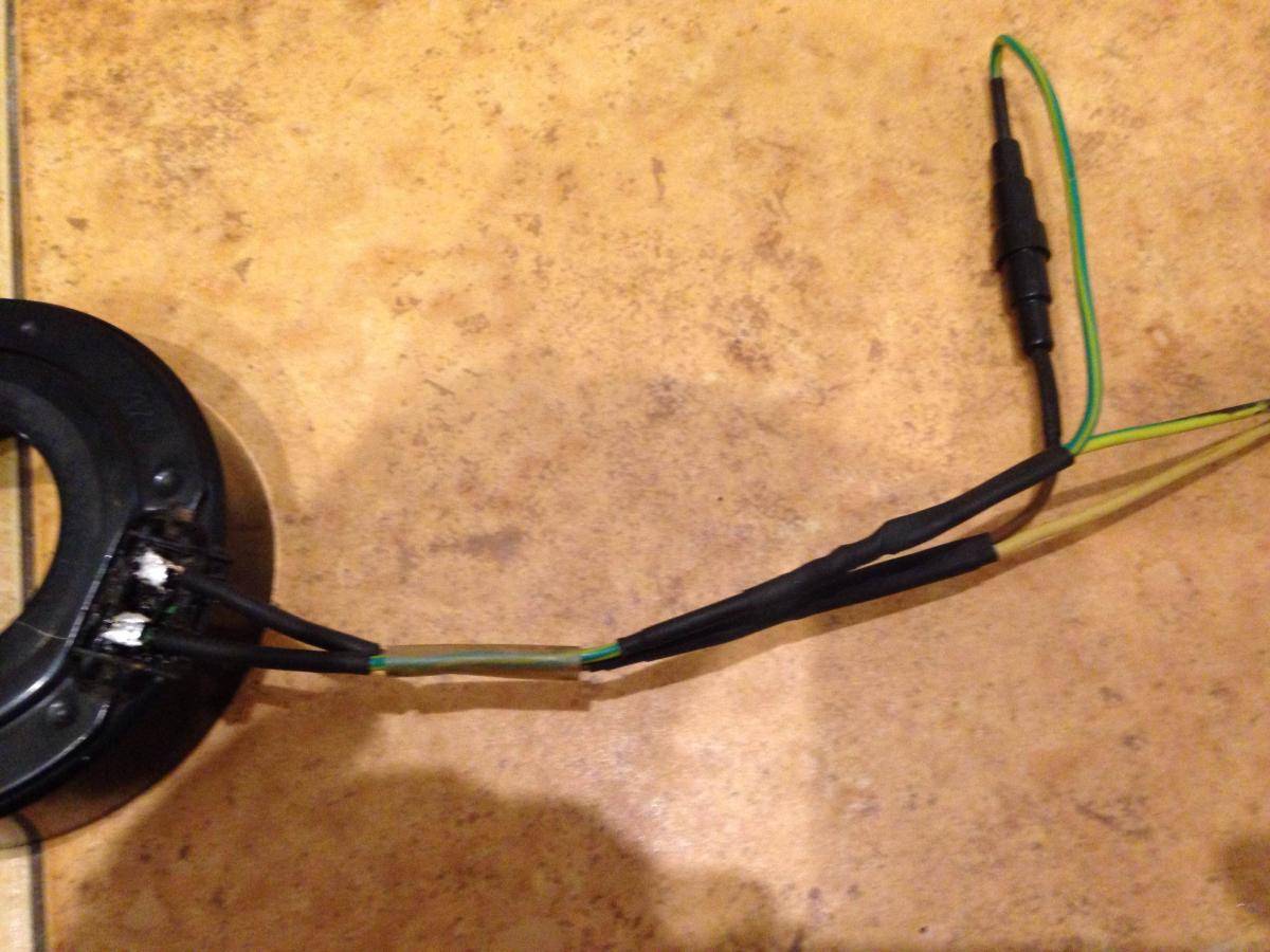

Электромуфта уже без проводов. Провода были отломаны по причине повреждения на них изоляции. На желто-зеленом изоляция отсутствовала вообще, от входа в катушку до конца повреждения изоляции 1.5. см. На желтом проводе уже начала разрушатся. При таком исходе и до короткого замыкания не долго. Поэтому даже на исправной муфте этом вопросу нужно уделять внимание и проверять целостность изоляции на проводах при выходе из катушки
post-23395-0-84502800-1405666276_thumb.j

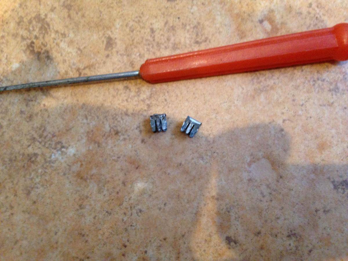

Контакты катушки. Они не пропаяны, а просто одеваются на концы проводов катушки и выводы диода. Они достаются, а достать их можно при помощи тонкого шила
post-23395-0-15667600-1405666470_thumb.j
просовывая его под низ контакта и понемногу приподымая вверх, а затем так же с другой стороны
post-23395-0-14879000-1405666580_thumb.jpost-23395-0-84502800-1405666276_thumb.j
Вот что из себя представляет контакт
post-23395-0-26342400-1405666688_thumb.j
Контакты выполнены в виде расчески. Первая прорезь для конца провода катушки, а вторая для диода. Изначально провода катушки на концах не залужены и на них присутствует защитный лак. Поэтому со временем обрыв катушки может произойти именно на этом месте, при окислении, и малой площади соприкосновения, тоже можно сказать и контактах на диоде. Поэтому было решено убрать диод из катушки и сделать надежный контакт концов катушки и проводов на выходе при помощи их пропайки

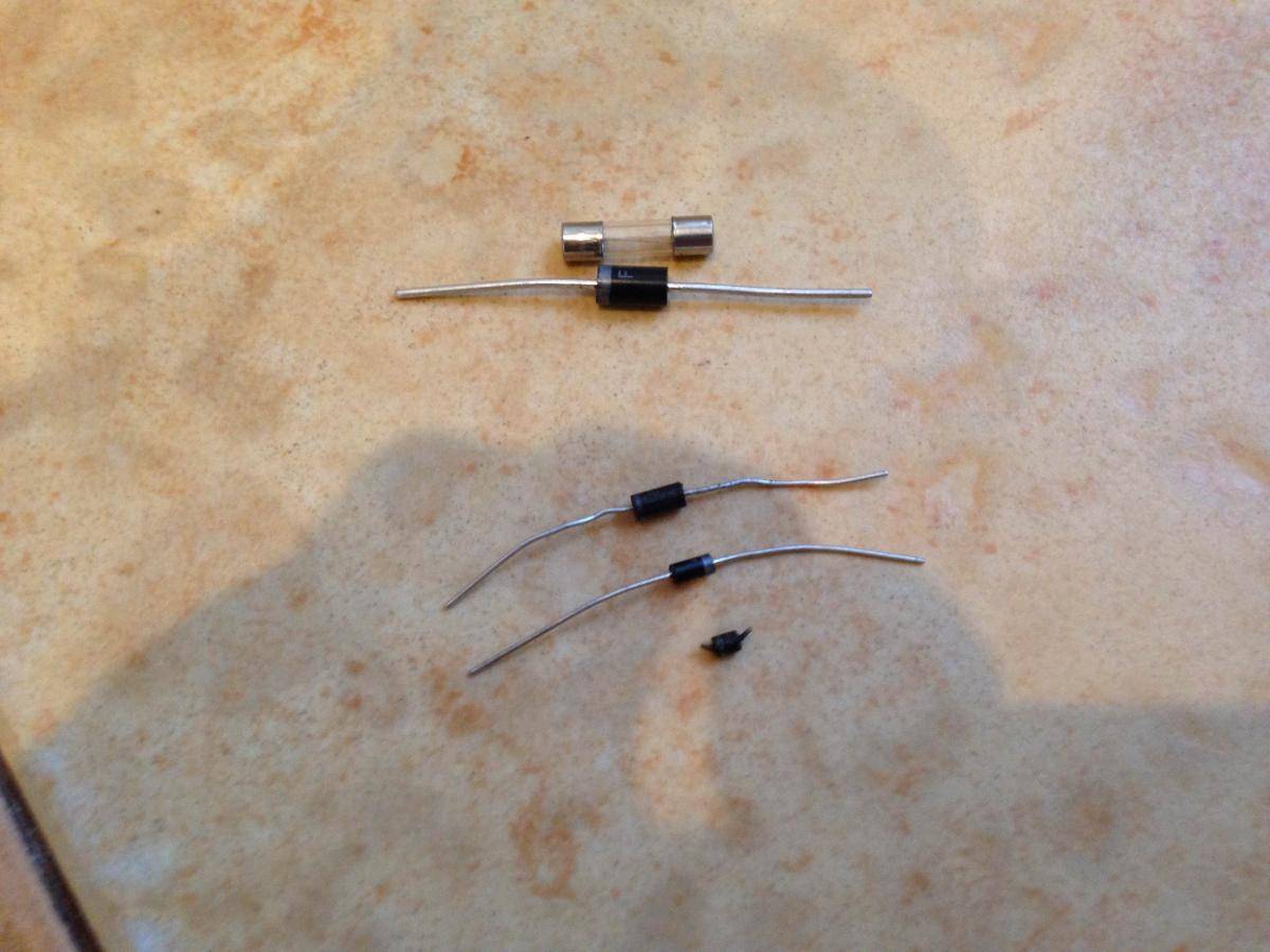

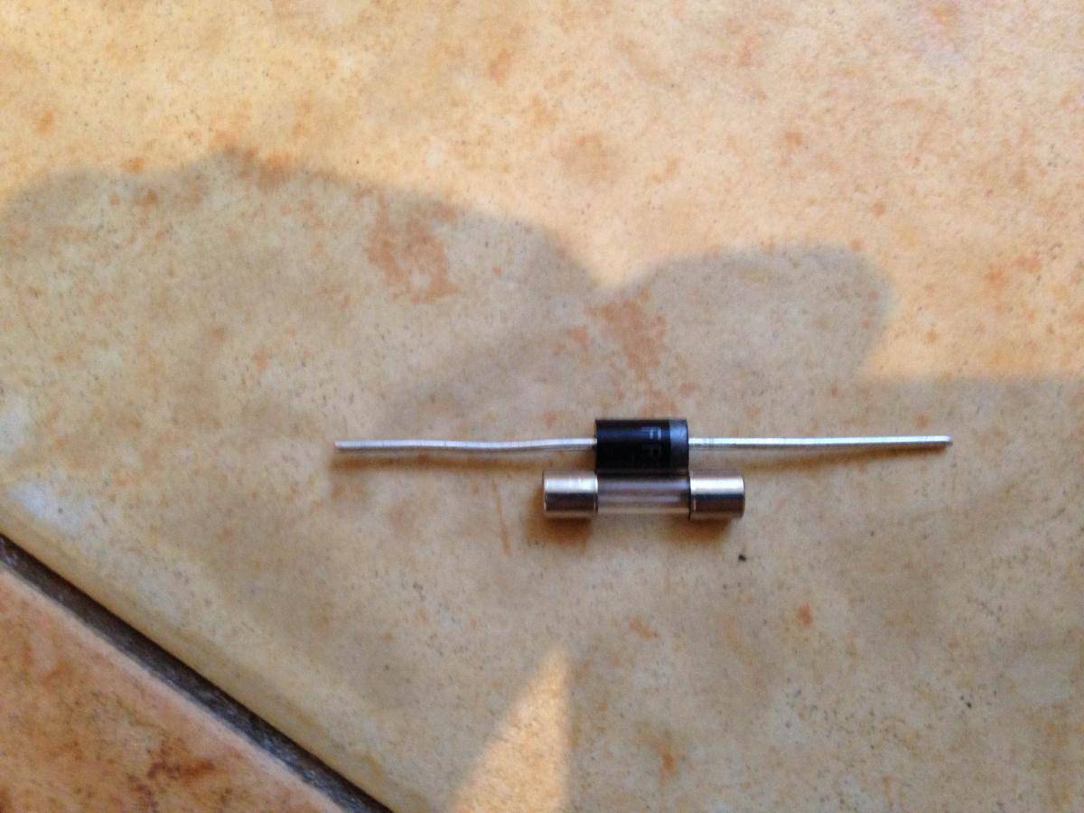

Самый нижний диод стоял в катушке, скорее всего он на 0.5 А, за ним следует диоды на 1 А, 2 А, 3А.
Было решено использовать диод на 3 А
post-23395-0-88538000-1405667280_thumb.j

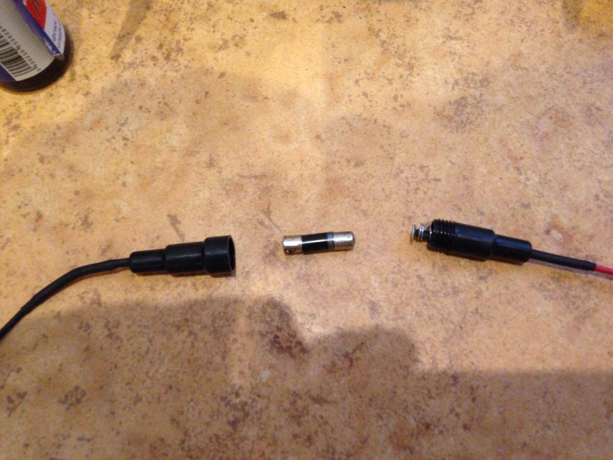

идеально подходит к размерам предохранителя
Распаиваем предохранитель
post-23395-0-64160900-1405667412_thumb.j
Напаиваем на контакты диода колпачки от предохранителя и получаем вот такую конструкцию

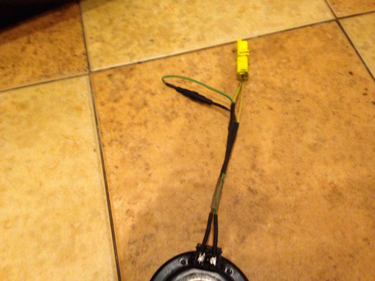

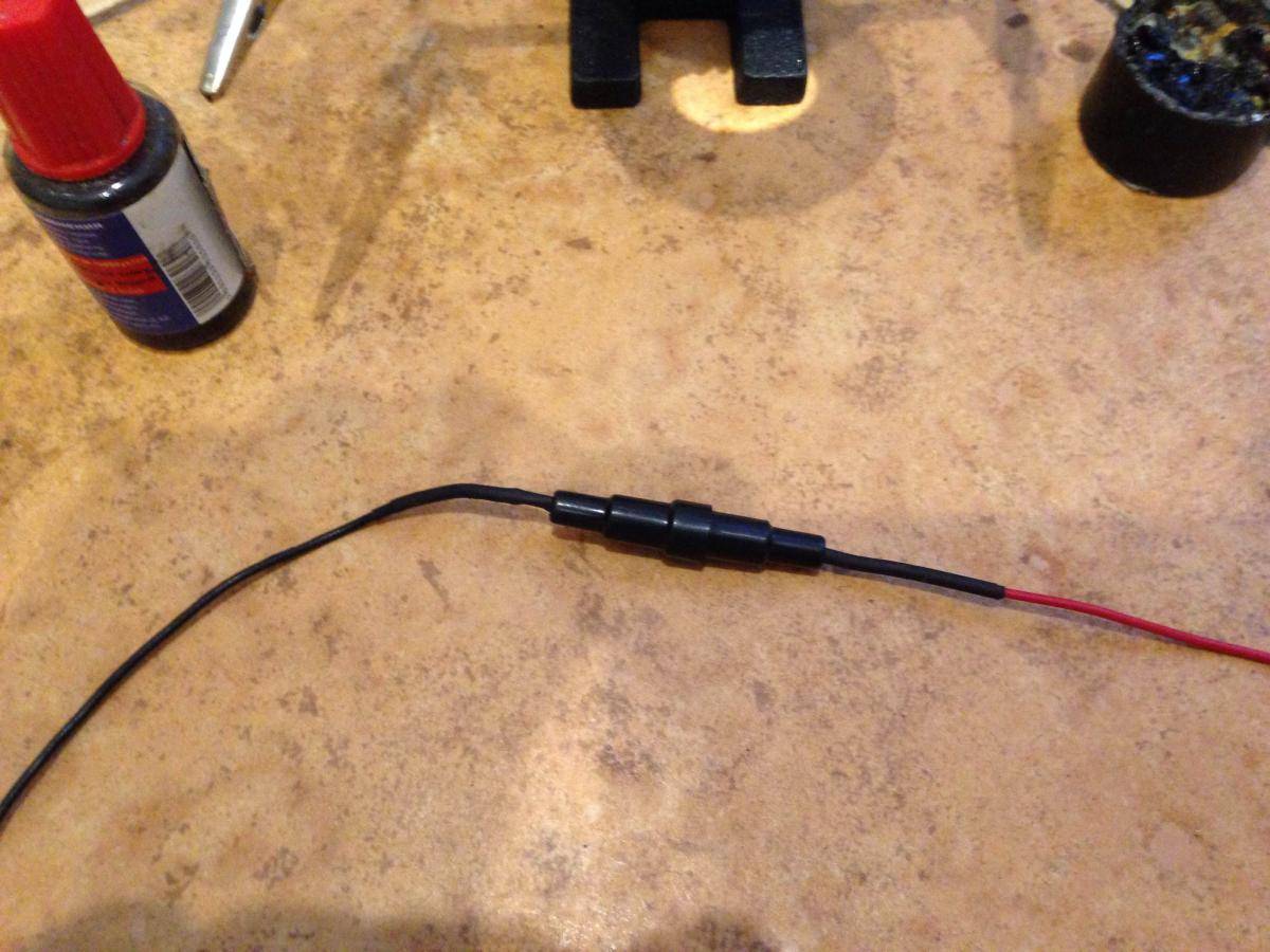

В силу того что изначально взял провода малого сечения для предохранителя пришлось их перепаивать и ставить другие с большим сечением 0.75 и более, поэтому на следующих фото цвет проводов предохранителя другой. Т.к. провода были укорочены то к катушке припаивал провода от предохранителя, а затем к ним провода с фишкой.
post-23395-0-71615900-1405667923_thumb.jpost-23395-0-43852100-1405667968_thumb.jpost-23395-0-12144000-1405667998_thumb.j
Везде где было можно одевал термоусадку,и после этого еще раз термоусадку , т.е. 2 раза. Усаживать на проводе термоусадку лучше всего обычным домашним феном для волос.

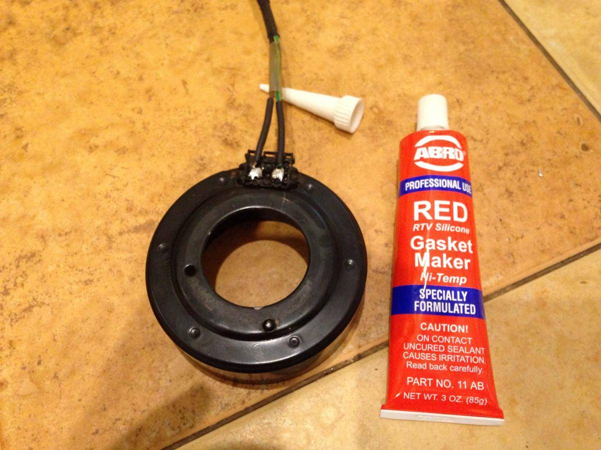

Затем залил контакты термогерметиком
post-23395-0-59800100-1405668190_thumb.jpost-23395-0-70578500-1405668215_thumb.j

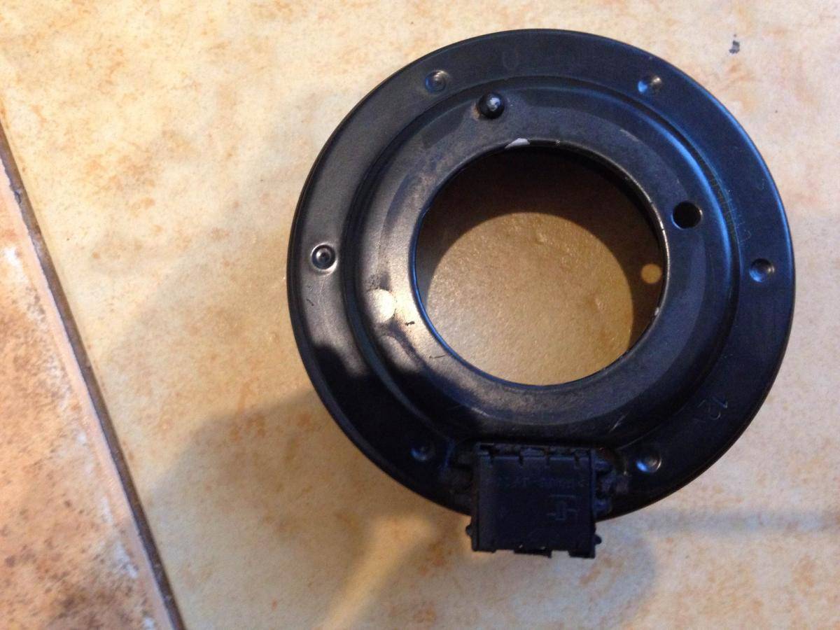

и закрыл крышкой. Крышка встала как и раньше без проблем. Если при пайке переборщить с припоем или припаять провода поверх контактов крышка плотно не закроется, поэтому прежде чем мазать герметом,нужно проверить как встает крышка.

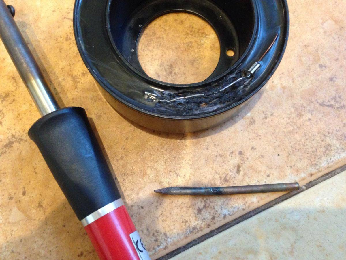

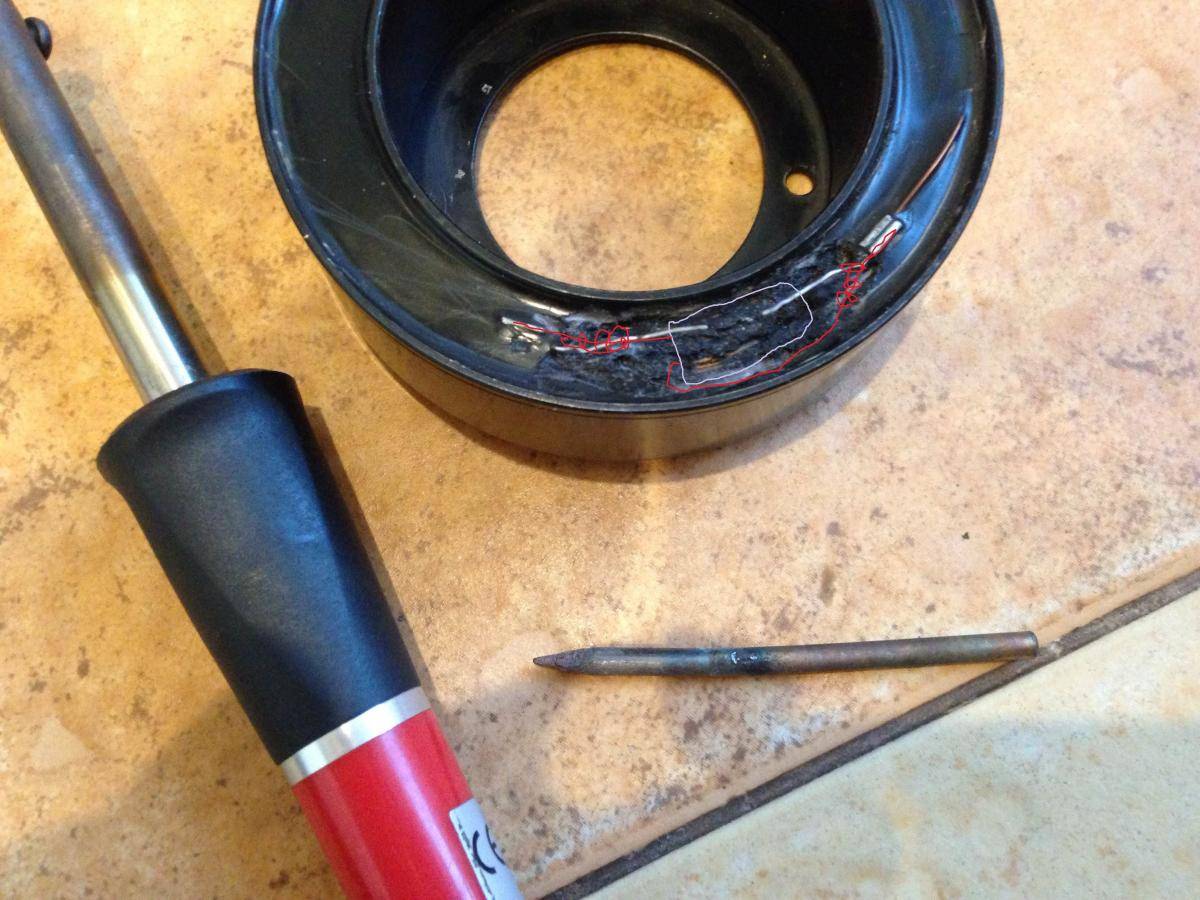

post-23395-0-10217400-1405668416_thumb.j
Доставал термопредохранитель паяльником с таким жалом

Берем его и припаиваем к концам контактов на которых обжаты провода катушки, при этом зачищаем их лудим, на самом реле тоже. Дополнительно на провода реле наматывал остатки ножек термопредохранителя и пропаивал их. Сделано это было по причине того, что припой тоже имеет темпиратуру плавления, и при темпиратуре 187 градусов контакт просто может распаятся.
Для Установки самого реле в корпус катушки я практически удадил весь компаунд до самых проводов. Примерил реле и проверил что бы оно не выступало за контуры катушки. Прежде чем заливать все эпоксидной смолой проверил сопротивление катушки. Мультиметр показал 3.7. ОМ. Сопротивление на обрыве катушки где термопредохранитенль с одной стороны 3.3.ОМ, с другой стороны 0.4 ОМ. Ну и в конце залил все это универсальним эпоксидным клеем. Герметом клеить не советую
