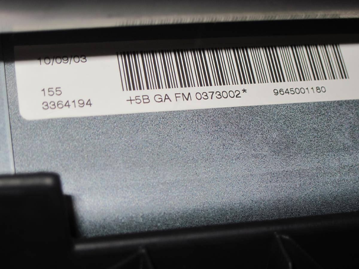

Гость predator 38 Опубликовано 19 апреля, 2016 Жалоба Поделиться Опубликовано 19 апреля, 2016 Разобрал бардачок. Там обнаружил вот такую штуковину .4-е фото. Это и есть ПБ ? Если она, то как узнать цела ли ? Или для синхронности нужно и водительскую в руле глянуть ? Прилагаю так же фото ремней. Из за них то весь сыр-бор.Который без пирпатрона-пассажирский. А так ничего не беспокоит и надписи на бортовом не вылазят. Ключом пассажирская ПБ отключается. По крайней мере бортовик об этом сигнализирует. Да и саттелиты (или как они там называются) бокового удара на своих местах. Возле них вот такие бумажки лежат с обеих сторон.Если это имеет значение. Какие будут мнения. Спасибо. Ссылка на комментарий Поделиться на другие сайты Поделиться
патроль Опубликовано 20 апреля, 2016 Жалоба Поделиться Опубликовано 20 апреля, 2016 По правде говоря из фото ничего не понял. Пиропатрон устанавливается не на катушке, а на защелке ремня. Последняя через трос соединена с пиропатроном и при его срабатывании протягиванием троса прижимает тебя к сиденью. Может в 307 конструкция иная? То что у тебя на фото, больше смахивает на датчик пристегнутого ремня. Подушку пассажира можно рассмотреть только со стороны взрывателя, там же и провод подключения. Сама подушка установлена в металлическом каркасе в той точке, где на панели надпись "аэрбэг" Я пишу по 406, где все это хозяйство вынужден был менять после отстрела. Вполне возможно что у тебя все хорошо, только отключены датчики ремней, некоторых они раздражают. Разбирайся дальше. Ссылка на комментарий Поделиться на другие сайты Поделиться
