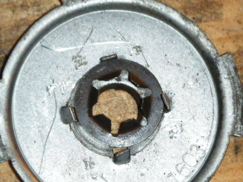

В продаже-врядли, а вот попросить выточить втулку такую-можно. Если конечно вал еще живой

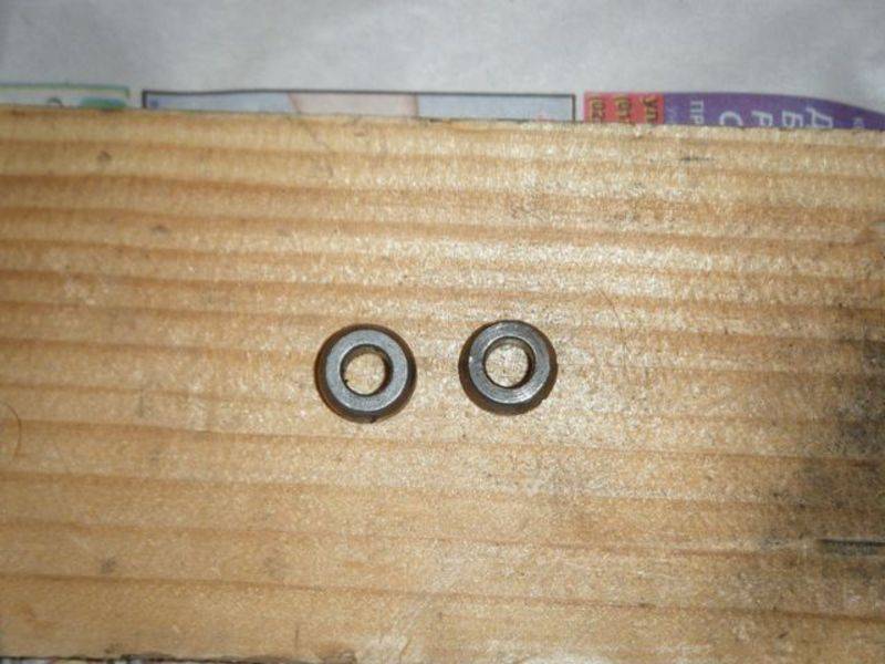

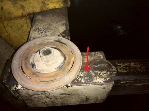

Шайбу такую тебе никто не продаст, Прийдется подберать самому. Сама шайба устанавливается для регулировки зазора между шкивом муфты и диском сцепления. Зазор по всей окружности должен быть в пределах 0,35-0.65 мм. Проверяется щупами соответствующей толщины. Регулировочные шайбы могут быть четырех размеров по толщине 0.1 мм, 0.2 мм, 0.4 мм, 0.5 мм. Внешний и внутренний диаметр шайбы подберешь сам Если очень постаратся то подобрать можно. Шайба из обычного металла не подойдет, нужен твердосплавный металл. Подобрать шайбу можно на авторынке у людей которые торгуют разными автомобильными болтами. Если не подойдет по толщине можно подогнать на наждачке.
