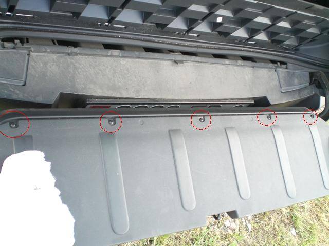

Для начала откручиваем 5 шурупов сверху:

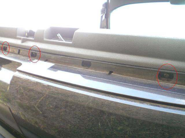

Затем плоской отвёрткой вытаскиваем "ёршики"-заглушки" по 3 штуки с каждой стороны резинового уплотнителя борта:
post-12830-0-59220400-1452452482_thumb.j post-12830-0-94285300-1452452486_thumb.j

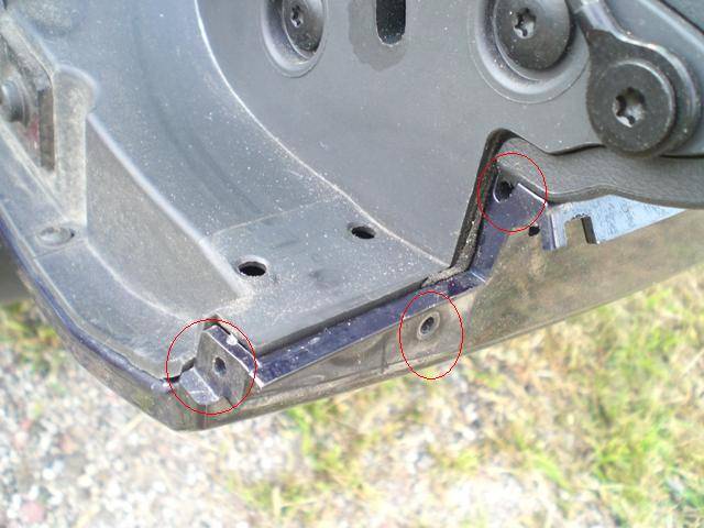

Снимаем уплотнитель и выкручиваем 4 нижних шурупа борта:
post-12830-0-23941400-1452452493_thumb.j

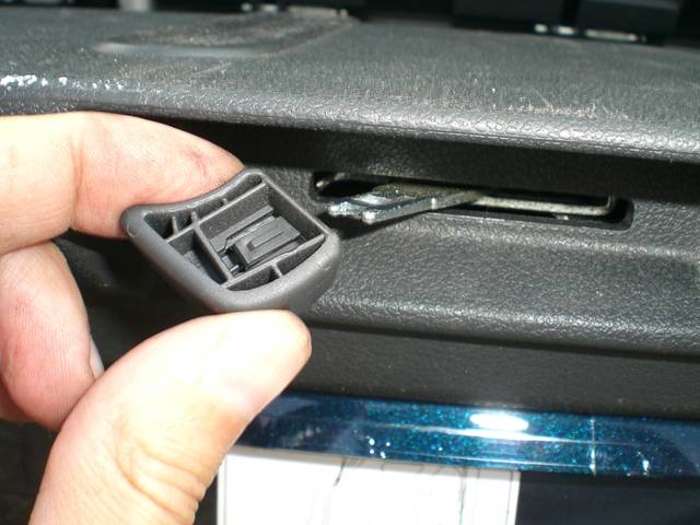

Снимаем бортовую ручку-защёлку (плавно потянуть на себя):
post-12830-0-16949000-1452452498_thumb.j

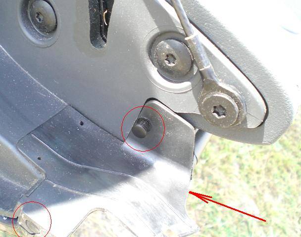

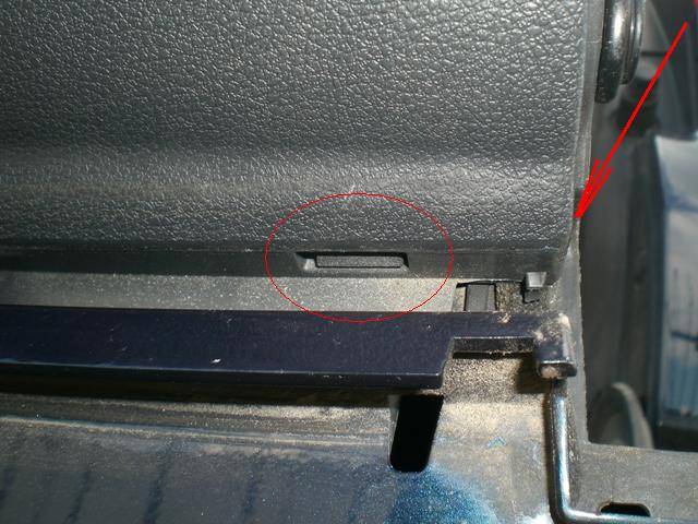

Теперь ищем по краям торца борта место защёлки, надавливаем отвёрткой на обшивку по стрелке:
post-12830-0-05249000-1452452502_thumb.j

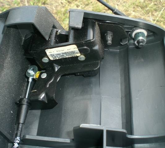

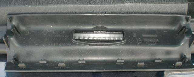

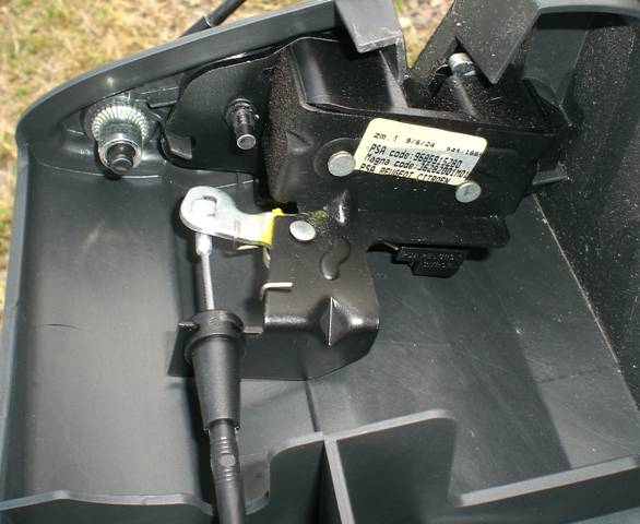

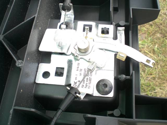

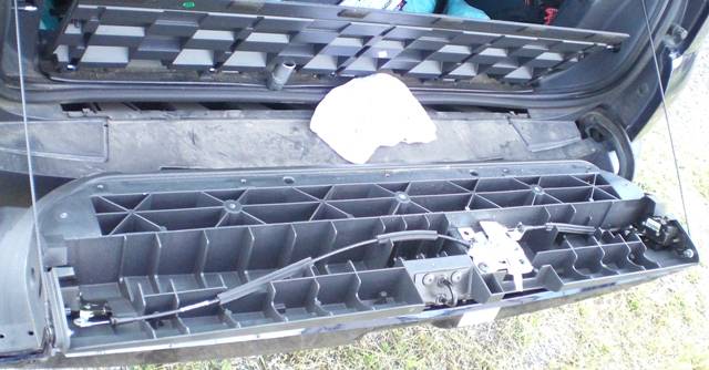

Снимаем обшивку, потянув к краю борта, приспуская внешнюю обшивку (по центру мешает штырь). Доступ к замкам борта открыт:
post-12830-0-93670700-1452452506_thumb.j post-12830-0-27104300-1452452512_thumb.j post-12830-0-92180800-1452452516_thumb.j post-12830-0-07402700-1452452522_thumb.j

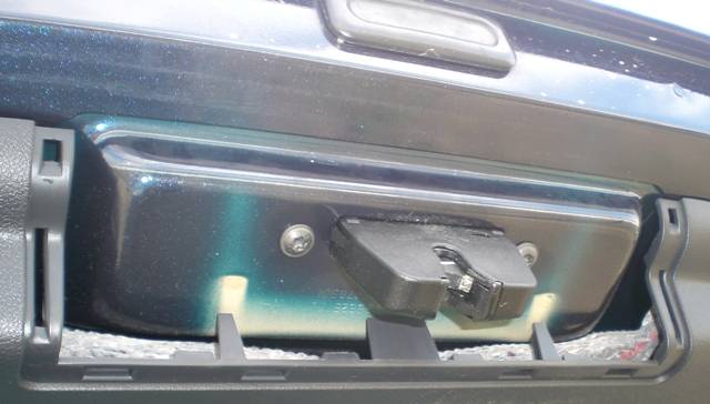

Для доступа к замку двери багажника тянем маленькую крышку, начиная от края. Снимается на раз-два:
post-12830-0-26466700-1452452526_thumb.j post-12830-0-88865000-1452452530_thumb.j
В итоге положительного результата не получил, т.к. центральный замок не регулируется. Для уменьшения удара крышки багажника отвернул на пол оборота буфера-отбойники по краям багажника. Самовнушение или нет, крышка перестала бить по обшивке борта.

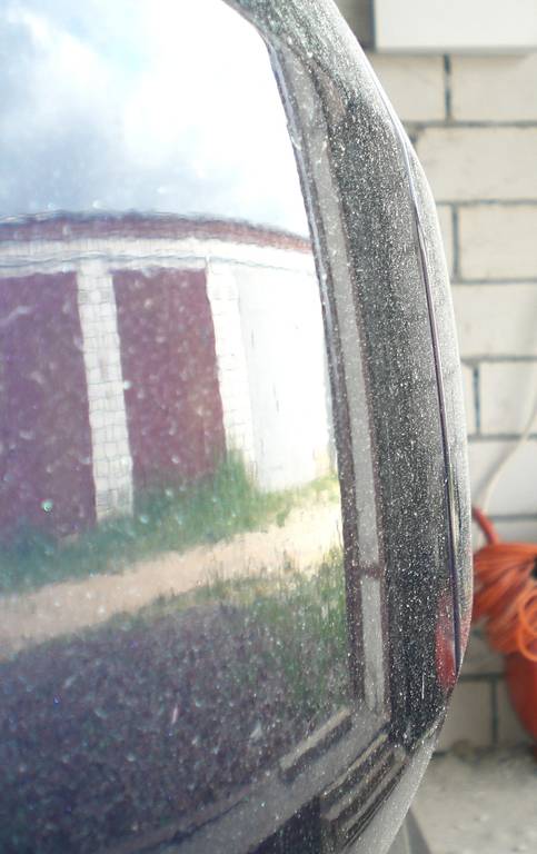

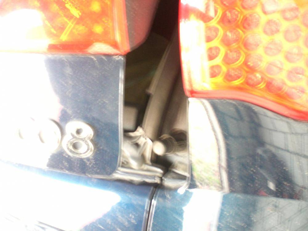

Процесс закрывания крышки багажника не давал покоя и решил попробовать вариант с регулировкой самого борта, т.к. заметил, что борт немного выпирает нижней частью относительно бампера:

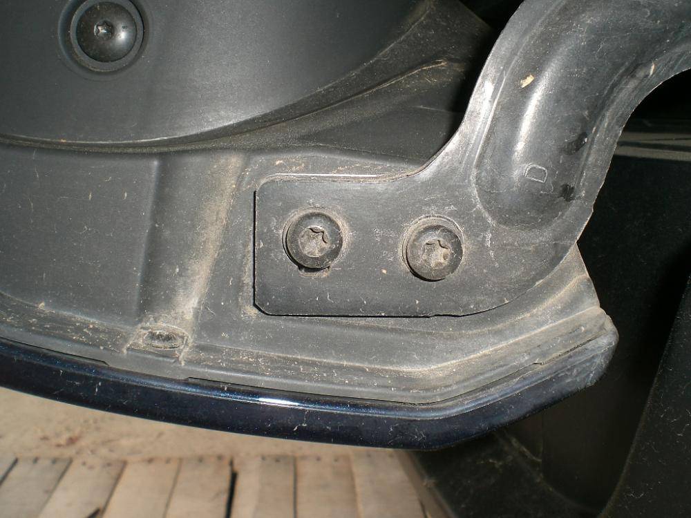

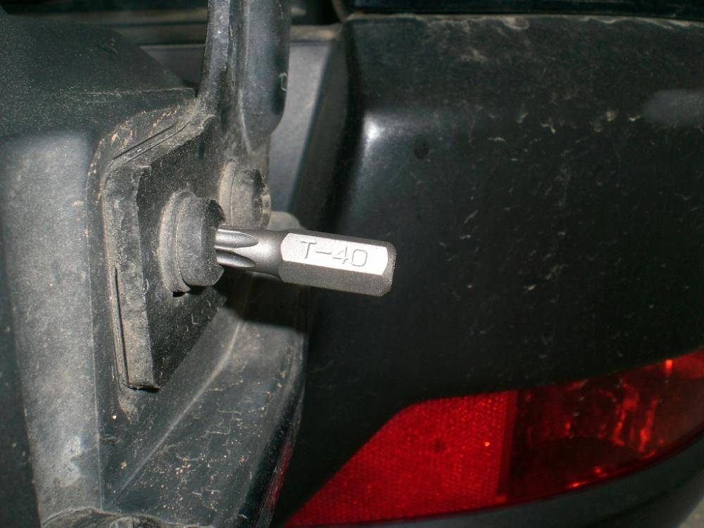

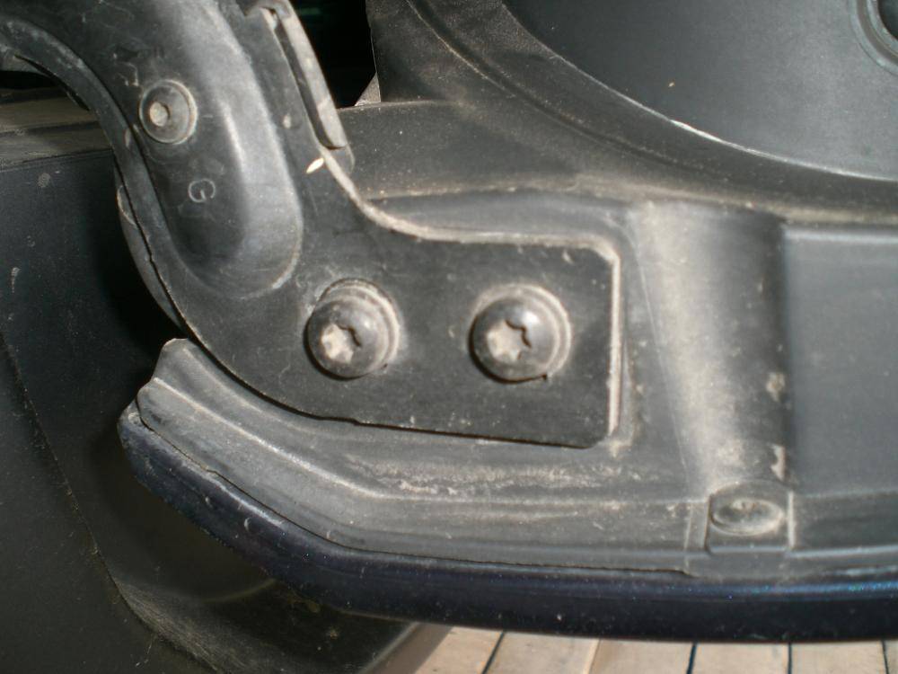

Откидной борт держится на петлях по бокам:
post-12830-0-62925300-1452452860_thumb.j post-12830-0-81232300-1452452865_thumb.j
Из инструментов надо только торкс Т40 и карандаш для отметки расположения петель, до раскручивания
post-12830-0-41964800-1452452871_thumb.j

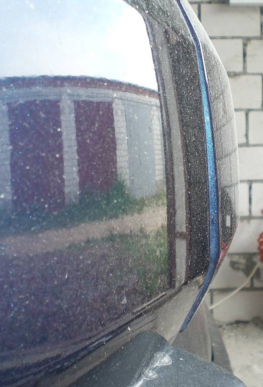

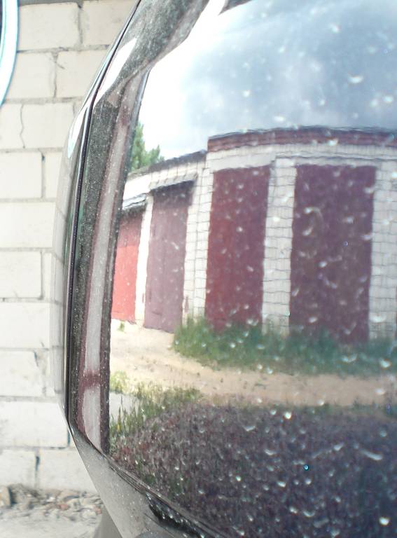

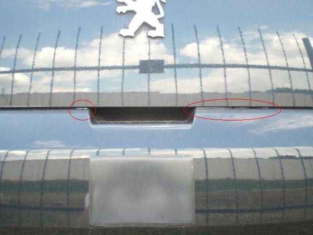

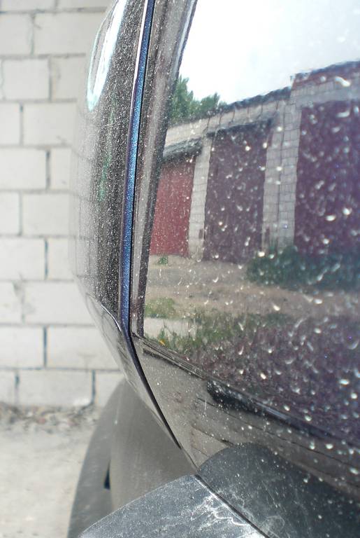

Левая сторона борта отрегулировалась с 1 раза, правая - с 20, т.к. 1-2 мм выпирали то снизу, то сверху, но в итоге получилось ровно, хотя справа мне всё равно не нравится (2 фото) :bn: :
post-12830-0-30659100-1452452878_thumb.j post-12830-0-56581000-1452452882_thumb.j
Теперь появился приемлемый зазор между бортом и крышкой багажника. Буферы-отбойники вкрутил на 1 оборот для более мягкого закрывания. Теперь крышку багажника не надо хлопать, а достаточно отпустить с расстояния 20-25см:
