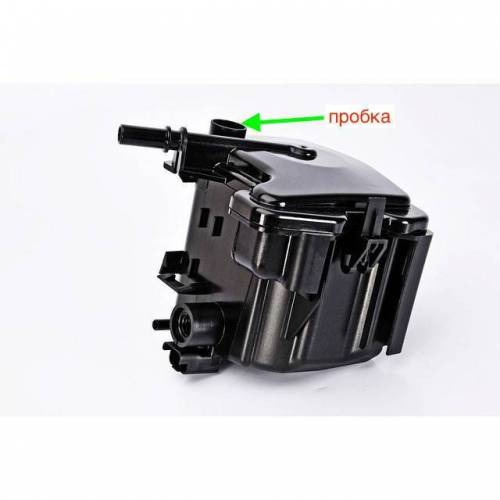

Ksenjuk Опубликовано 18 февраля, 2017 Жалоба Поделиться Опубликовано 18 февраля, 2017 DJ BASS, Спасибо! Нашел уже твой пост на 3008-ой. Я так понял ключевой момент, чтобы исключить использование спец.шланга, нужно перелить топливо из старого фильтра через верхнюю крышку, Спасибо за отчет, очень информативный!!! Ссылка на комментарий Поделиться на другие сайты Поделиться
Модератор DJ BASS Опубликовано 18 февраля, 2017 Модератор Жалоба Поделиться Опубликовано 18 февраля, 2017 Не помню про крышку, но в любом случае заполненный фильтр быстрее даёт завести двигатель. Ссылка на комментарий Поделиться на другие сайты Поделиться
ByZoNe Опубликовано 18 февраля, 2017 Жалоба Поделиться Опубликовано 18 февраля, 2017 Не надо ничего заполнять. Поменять фильтр - прокачать грушей пару минут и заводить. Какая еще крышка на DV6TED4 ? Там стоит такой фильтр и никакой "крышки" там нет... MikeS_2016 1 Ссылка на комментарий Поделиться на другие сайты Поделиться
Модератор DJ BASS Опубликовано 19 февраля, 2017 Модератор Жалоба Поделиться Опубликовано 19 февраля, 2017 9 часов назад, ByZoNe сказал: прокачать грушей пару минут и заводить Никто и не спорит об этом. Вопрос как быть, если нет груши. Ссылка на комментарий Поделиться на другие сайты Поделиться
Модератор Citrin Опубликовано 19 февраля, 2017 Модератор Жалоба Поделиться Опубликовано 19 февраля, 2017 Прокачка есть всегда. MikeS_2016 1 Ссылка на комментарий Поделиться на другие сайты Поделиться
Модератор DJ BASS Опубликовано 19 февраля, 2017 Модератор Жалоба Поделиться Опубликовано 19 февраля, 2017 Я так и ответил, что есть груша, а если нет, наполнять корпус фильтра и заводить. Иногда такие переделки можно увидеть в двигателе, что диву даёшься, как это всё работает. Ссылка на комментарий Поделиться на другие сайты Поделиться
ByZoNe Опубликовано 19 февраля, 2017 Жалоба Поделиться Опубликовано 19 февраля, 2017 4 часа назад, DJ BASS сказал: Иногда такие переделки можно увидеть в двигателе, что диву даёшься, как это всё работает. +1 Тогда лучше фото всего этого выкладывать. Может там и фильтр приколхожен другой, может и двигатель не DV6TED4 ... все может быть. MikeS_2016 1 Ссылка на комментарий Поделиться на другие сайты Поделиться
Ksenjuk Опубликовано 30 ноября, 2017 Жалоба Поделиться Опубликовано 30 ноября, 2017 (изменено) В 19.02.2017 в 00:48, ByZoNe сказал: Не надо ничего заполнять. Поменять фильтр - прокачать грушей пару минут и заводить. Какая еще крышка на DV6TED4 ? Там стоит такой фильтр и никакой "крышки" там нет... Не правильно выразился не крышка, а пробка. Все верно: меняем фильтр, прокачиваем грушей и заводим. Много литературы прочитал, забурился) Изменено 1 декабря, 2017 пользователем DJ BASS Ссылка на комментарий Поделиться на другие сайты Поделиться
