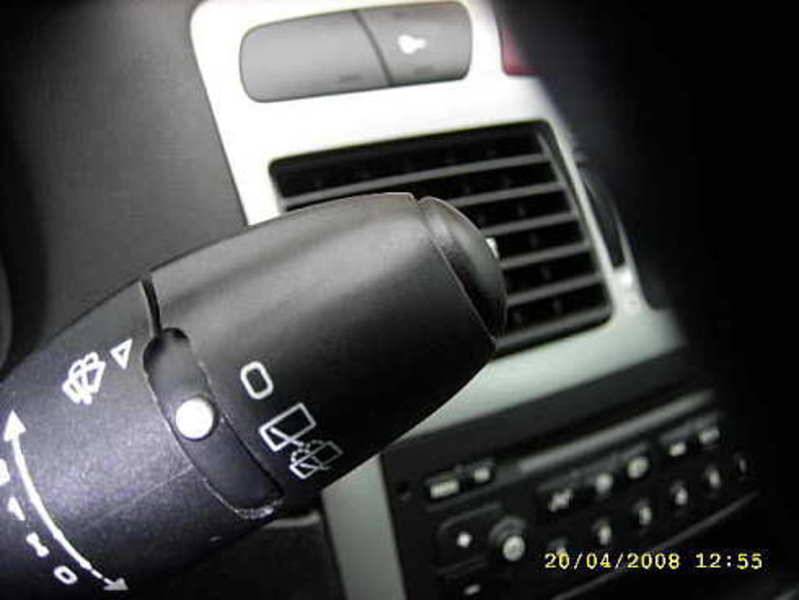

У меня тоже самое... сейчас поменял кнопки местами т.к. правая была заглушена и.....при нажатии включается задний дворник и всё....Вопрос можно ли активировать борт.компьютер на обычной компьютерной диагностике ?Изображение
что значит обычная? если непонятно чем, то нет. активировать можно только с помощью ПП2000.

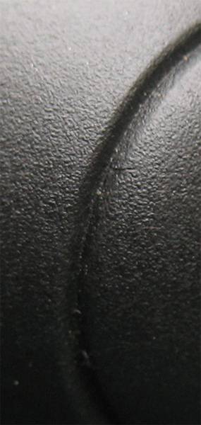

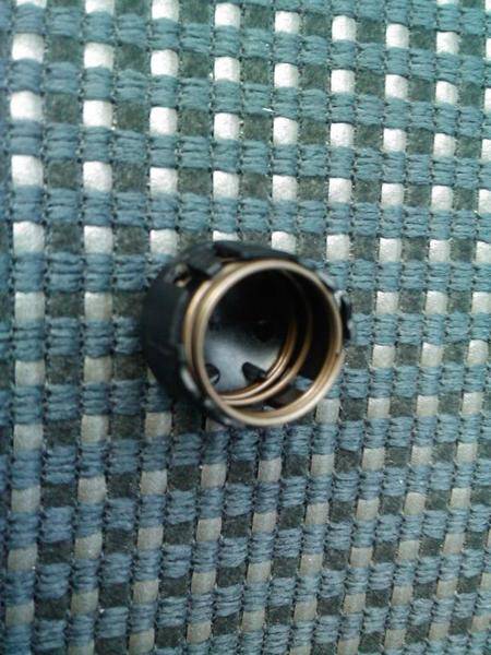

Я делал кнопку из заглушки.
Заглушки бывают двух видов: монолитная
post-9908-0-63900700-1338279669_thumb.jp
post-9908-0-55966300-1338279678_thumb.jp

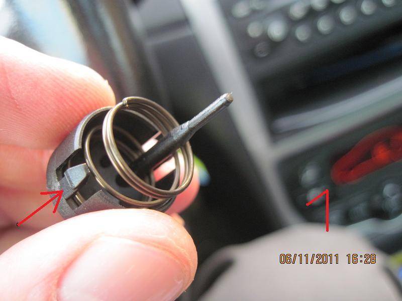

и сьемная
post-9908-0-43278900-1338280029_thumb.jp.
Сьемная заглушка - та же кнопка только без штырька.
post-9908-0-88528100-1338279849_thumb.jp

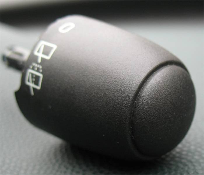

Разжать пружинку, срезать ограничители хода, вставить стерженек нужной длины(от ручки например) - кнопка готова.
post-9908-0-55074900-1338280286_thumb.jp
