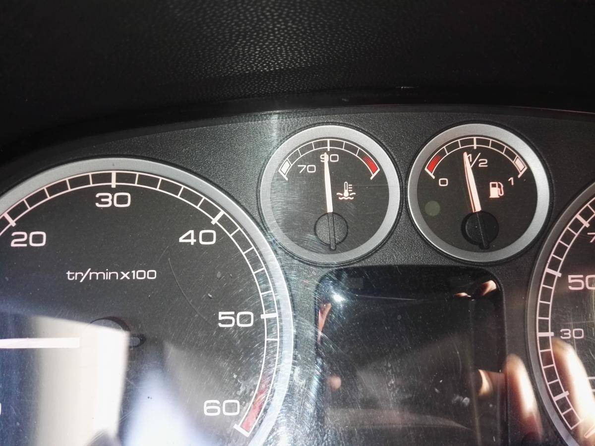

Включается вентилятор в районе 100 гр. Но не сбрасывает до 92 гр. Отключается в районе 96 гр. На какой скорости крутит не знаю - подозреваю что 1-я.
Вы с чего начали? Забыли изначально заданный вопрос? Если ситуация такая как пишите сейчас, то что Вам не нравится. Теплее двигатель, меньше топлива. Приблизится к красной, тогда и волнуйтесь. А 90 или 95 на такой шкале и погрешность прибора? А посмотрите разброс данных по сопротивлению датчика.
Я уже не парюсь. Просто год назад вентиль включался при температуре 115 гр. Когда релюшки заменили и контакты зачистили стал включаться при 98-100 гр. Так что датчик температуры ОЖ можно оставить - а то я уже собирался его менять. Термостат в каком состоянии - не знаю. Покупал авто у перекупа на Жданах. Сам менял ОЖ так что не исключено что где то в системе есть воздух. Спасибо всем откликнувшимся. B)

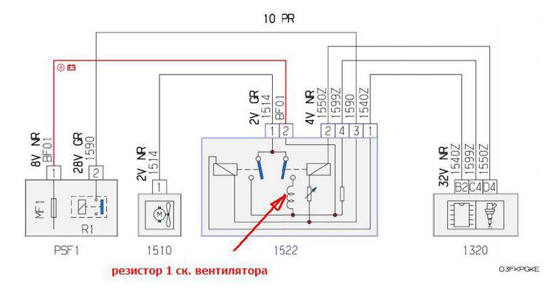

При включении кондея через 30 сек вентилятор начинает работать на 1-й скорости. Если выключить кондей то при достижении 100 градусов вентиль не включился. Куда копать? И какое предназночение терморезистора в блоке управления скоростями.
Какое предназночение терморезистора в блоке управления скоростями.
Для предотвращения перегрева/перегорания спирального сопротивления в цепи первой скорости. Терморезистор просто включит вторую скорость, то есть, напрямую, минуя сопротивление. (включит через реле, а не через себя :) )
А как должна включаться 1-я скорость. Я так понял сигнал от датчика температуры передает сигнал компьютеру, а он подает сигнал к блоку где срабатывает реле 1-й скорости и подается питание на вентилятор
Если бы вы конкретно указали авто и двигатель, можно было бы конкретно отвечать на вопросы. 307 2004 ( у некоторых эти данные с аватара не соответствуют) ни о чем не говорит. И правила форума говорят в каком объеме должна быть информация о запрашиваемом объекте.  В 2004 на многие машины реле и не ставили.
Это вы про термопредохранитьль расказали. А каккую функцию выполняет терморезистлр (спираль возле термопредохранителя) в блоке управления что спереди радиатора установлена???

Прочитал тему,но так и не понял,что значит первая скорость в 307,рр2000 показывает в % скорость Карлсона,до каких процентов 1я,после каких вторая не понятно.
... ни разу не увидел на схеме блока ТЕРМОРЕЗИСТОР.
Да и нет его там.
По крайней мере : я ни разу не встречал.
Есть термо-токовый ПРЕДОХРАНИТЕЛЬ и БАЛЛАСТНЫЙ РЕЗИСТОР (спираль).
1. Прощаю
2. Схема (пост #155) : вроде как и из официального источника, но : выглядит - странно.
а) хрень со стрелкой : все нормальные люди называют реостатом. И, с точки зрения схемотехники, непонятно : зачем оно там?
б) если это всё-же термо-токовый предохранитель : классическое включение - последовательно с балластником, хотя - так тоже будет работать.
 Может даже - правильнее, чем в других схемах (сработка будет ТОЛЬКО по температуре)
Думается, схема "внутри" модуля 1522 больше условная, что бы читающий приблизительно понял, что он в себе несёт.
Термо-токовый предохранитель управляет релюхой второй скорости, и при перегреве балластного сопротивления врубает вторую скорость не зависимо от температуры двигателя.
1. Думается, схема "внутри" модуля 1522 больше условная, что бы читающий приблизительно понял, что он в себе несёт.
2. Термо-токовый предохранитель управляет релюхой второй скорости, и при перегреве балластного сопротивления врубает вторую скорость не зависимо от температуры двигателя.
1. Схема : выглядит странно. По крайней мере для моего понимания.
2. Если допустить, что хрень со стрелкой изображает термо-токовый предохранитель, и стОит в той цепи, в которой изображена на схеме - получается что при перегреве балластника (на малой скорости) - предохранитель перегорает и вырубает управление обмоткой реле малой скорости.
 Посмотрел схему не раз : включение большой скорости : по прежнему зависит только от решения, принятого "мозгом"
З.Ы. Может что и пропустил ... пишу "с устатку" (отработал 3-ю смену, дремлю на ходу) ...
Ну, логично было бы при достижении пика температуры врубить вторую скорость карлсона. И спираль быстрее остынет и мотор за одно. Этакая подстраховка в жару.
