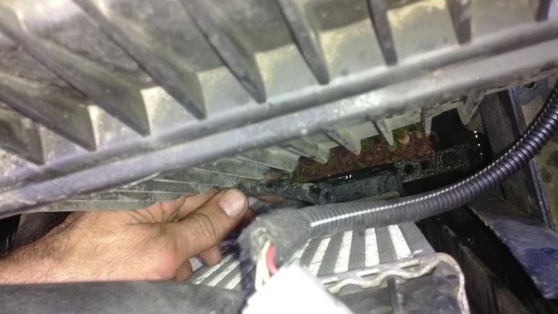

помогите определить что за патрубок(выделен красной линией) и чем его можно заменить не в сервисных условиях . (стрелкой на втором рисунке показано где расплавился) post-11460-0-06972700-1328517090_thumb.j post-11460-0-00077300-1328517105_thumb.j авто 307 2005года 1.6hdi заводиться,работает ровно ,ничего не вытекает , тормоза турбина и все вроде работает нормально

ты покажи наглядно где косяк, вариантов решения куча! металлическая часть, или шланг в оплётке, если всё работает значит система герметична. ваще как так могло получится?
так может получится когда морозы -30 и плитка под капотом . купил похожий патрубок ,отрезал,воткнул ,замазал герметиком пока вроде нормально

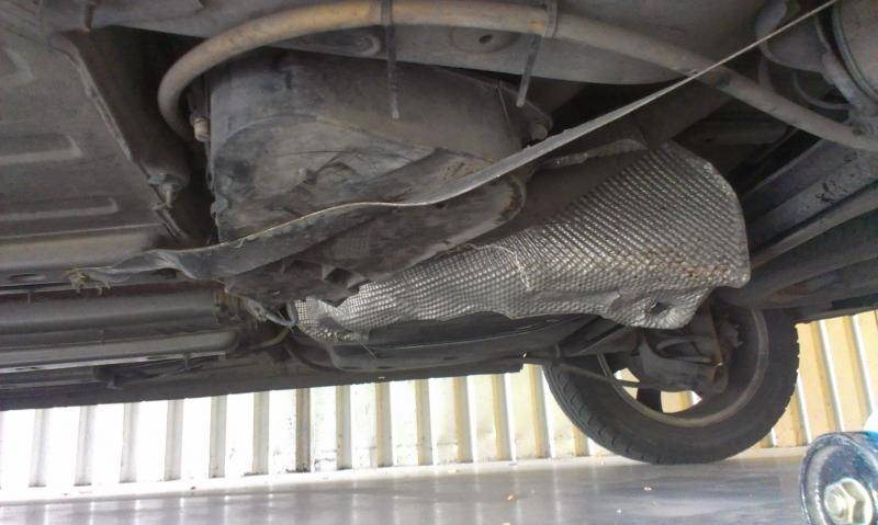

Подскажите пожалуйста, что за пластмассовая коробка, к которой идет какой-то датчик, на днище авто. Расположена примерно под задними сидениями, сразу за термопереборкой глушителя. Заранее спасибо.
Это бачек с присадкой для очистки FAP фильтра. Ну я так понимаю что если пластмасса треснула и от туда ничего не полилось, а машина едит без проблем, то FAP уже удален, то можно ничего и не делать.

FAP удален вряд ли. Авто из Германии и "наши" товарищи туда еще не успели залезть. Возможно там пакет, нет? Ничего не лилось.Еще вопрос, как сам этот пластмассовый корпус прикреплен к днищу автомобиля? Дело в том что сейчас он просто придерживается стальной полоской, которая там проходит.

Хорошо, если не удален, то присдка не вытекла, поскольку тогда бы на БК была бы надпись unblock disiel filter or additive minimum level или что-то в этом роде, ругалось бы полюбому. Если не ругается стало быть все в порядке. А по вопросу пластика нужно смотреть может это просто защитный кожух. У меня вроди такого нет. Хотя яособо и не лазил туда никогда.

Вы наивно полагаете что за бугром не удаляют сажевые? Откуда к нам тогда пришла вся эта инфа и способы? Наши до такого сами не допедрят.
Согласен. То, что авто из Германии еще ни о чем не говорит, т.к. ездить на нем могли турки и обслуживать в таком же турецком говно-сервисе.
В общем то согласен. Хотя турки вряд ли, есть полная сервисная история (это о говносервисах). Сниму, разберу, посмотрю. Все большое спасибо.

Внутри будет пакет, не волнуйся.
