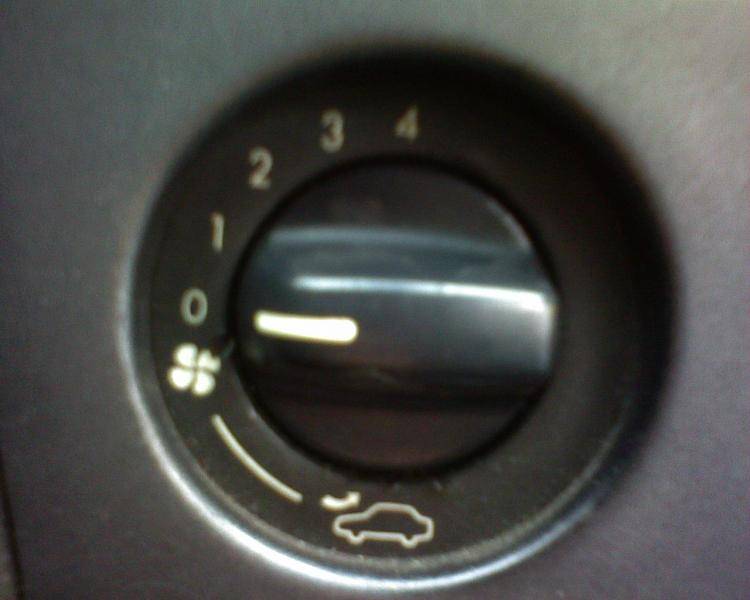

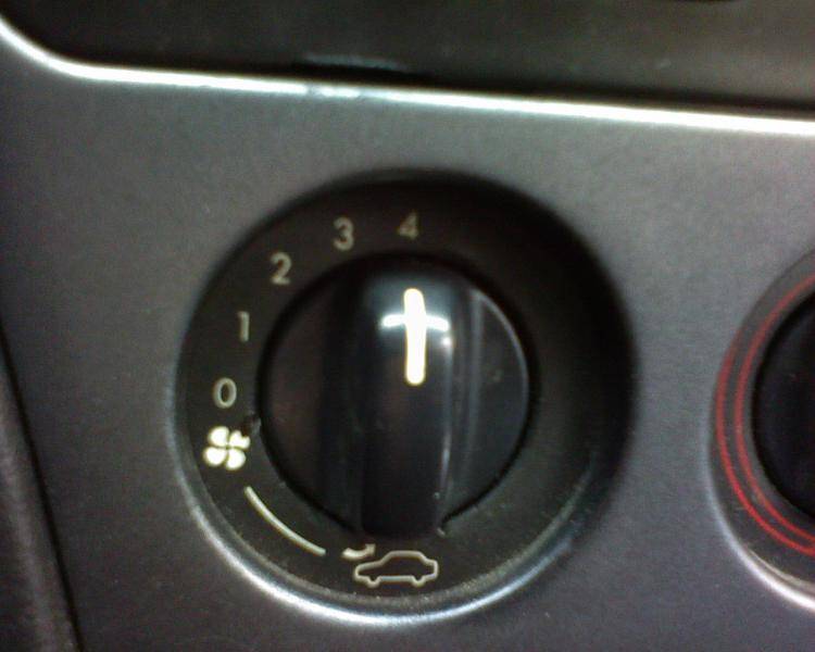

asrif Опубликовано 12 января, 2013 Жалоба Поделиться Опубликовано 12 января, 2013 (изменено) Суть такая: решил переключиться на рециркуляцию воздуха по салону,там что то заело,тогда решил переключиться обратно в нулевое положение(рис №1),но рукоятку (если так можно назвать)опять заело.Пошаманив немного рукоятка стала переключаться нормально,но перестала нормально работать печка,а если быть точным,то при включеной печке на максимум (рис №2) тёплый воздух стал ели-ели поступать в салон,при этом вентилятор печки работает как и раньше нормально,правда с небольшим усилием-появилась небольшая вибрация.У меня такое предположение, что просто напросто где то что то слетело(или поломалось) при переключении.Разобрал под стеклом (там где вроде должен был стоять фильтр салона,но его там нет) доступ к вентилятору.Вобщем при переключении в салоне рукоятки(рис №1 - рис№2)заслонка остаётся в таком положении ( рис №3),хотя как я понимаю она должна открываться-закрываться.Вопрос такой:как и что надо разобрать чтобы посмотреть что слетело или поломалось при преключении? Изменено 12 января, 2013 пользователем asrif Ссылка на комментарий Поделиться на другие сайты Поделиться
lavrusenko Опубликовано 12 января, 2013 Жалоба Поделиться Опубликовано 12 января, 2013 Если сразу не собираешься делать то что бы не сгорел вентилятор,рукой открой заслонку так и оставь и не переключай в положение перекрытие воздуха из вне. Что бы разобраться в причинах поломки нужно: если есть второй бардачок (который сверху торпеды) то сними его и посмотри (должно быть видно) состояние тросика и крепления к заслонке, а также крепление оплетки тросика и попробовать рукой как ходит заслонка. Если в прядке тогда нужно смотреть на самом переключатели, а для этого нужно частично разобрать переднюю панель. У меня когда то было что заломался тросик и не ходил в обойме. Ссылка на комментарий Поделиться на другие сайты Поделиться
asrif Опубликовано 12 января, 2013 Жалоба Поделиться Опубликовано 12 января, 2013 Если сразу не собираешься делать то что бы не сгорел вентилятор,рукой открой заслонку так и оставь и не переключай в положение перекрытие воздуха из вне.Да,пока делать ничего не буду наверное.Я так и сделал - открыл немного заслонку рукой,всё уже собрал на место.Спасибо за быстрый ответ.P.S. точно сказать не могу сейчас,когда основательно возьмусь за ремон,но гарантирую что сделаю все фотки как и что, и где откручивать,и разберать,а может и видео запишу,чтобы другим польза была если что. Ссылка на комментарий Поделиться на другие сайты Поделиться

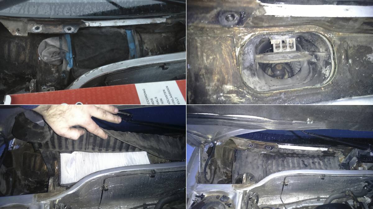

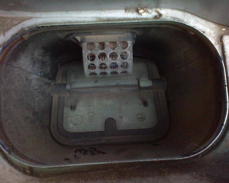

SergejR Опубликовано 15 января, 2013 Жалоба Поделиться Опубликовано 15 января, 2013 Вот фотки печки разобранной. Может помогут. Ссылка на комментарий Поделиться на другие сайты Поделиться
asrif Опубликовано 16 января, 2013 Жалоба Поделиться Опубликовано 16 января, 2013 Вот фотки печки разобранной. Может помогут.Большое спасибо за фотки:пригодились,так как раньше не сталкивался с такой поломкой,поэтому не знал как и что устроено в этом агрегате - думал что это мегасупер сложный механизм,в который лучше самому не суваться,а теперь всё понятно стало.Посмотрев на первое фото думаю,что в моём случаи всётаки проблема с тросиком.Осталось только выкроить время всё починить. Ссылка на комментарий Поделиться на другие сайты Поделиться
