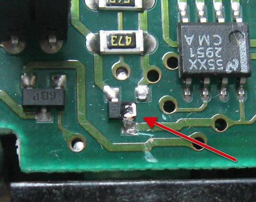

12 часов назад, Yurec66 сказал:
Случайно повредили одну деталюшку на плате и сейчас иммо умер. Может кто знает где схему на него найти?
схему вы врядли найдёте. Нужно самому смотреть плату, анализировать и подбирать по параметрам.
Если не найдёте маркировку, пишите в личные, могу сделать.
