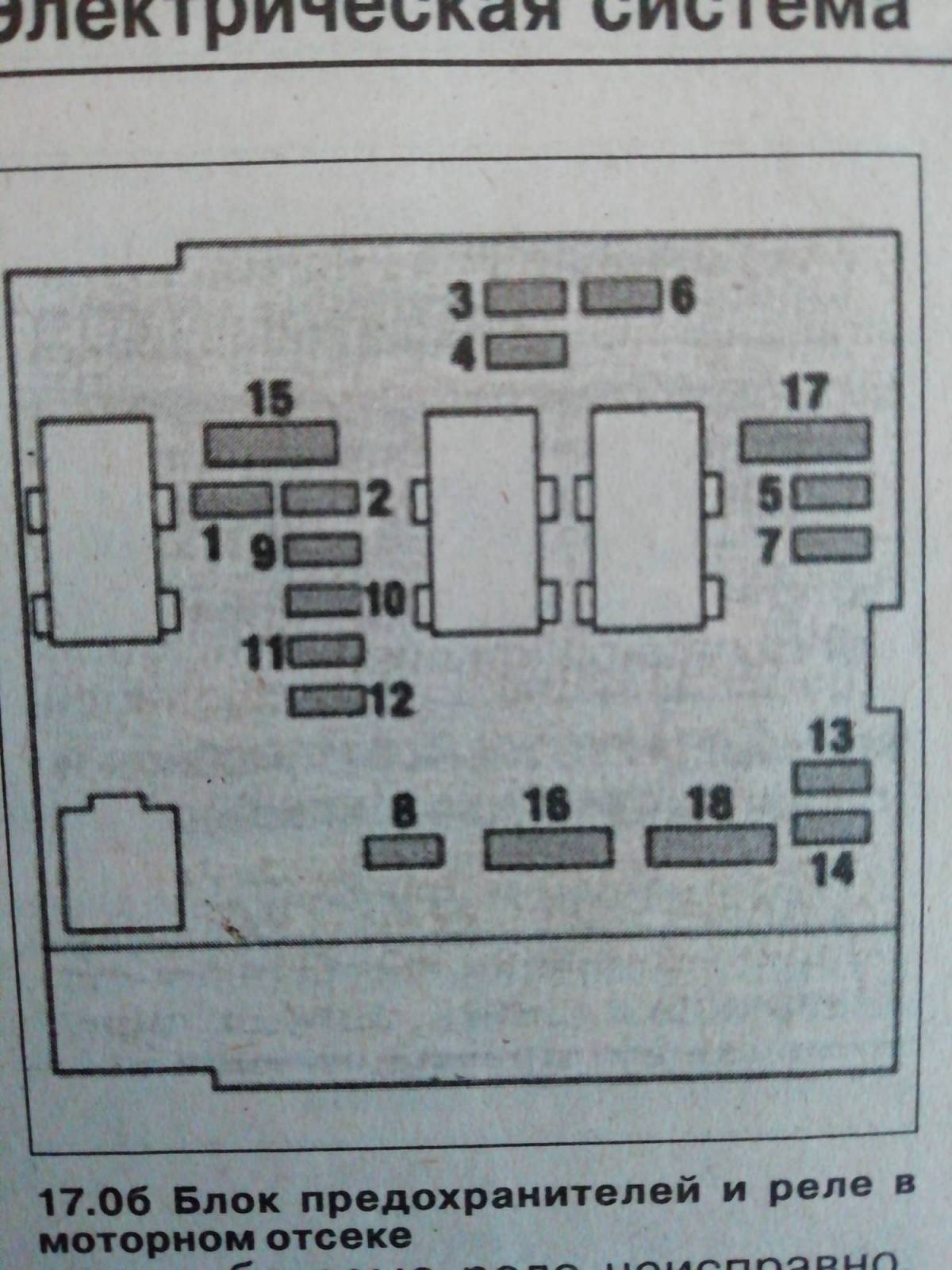

Такая проблема приехал вечером дамой всё хорошо ничего не предвещало проблем. Но на утро машину незавёл. Сел в машину вставил ключ поворачиваю и не слышу подкачивающего насоса в баке, пробую заводить и нифига. Пробую ещё раз слушаю насос не работает.. Достаю думал сгорел подкидываю на акум всё работает собираю обратно ничего не пашет ищю предохранитель.. Нашёл в блоке продахранитель и реле в мотором отсеке под номером 8. Назначение его( реле обдува радиатора, блок управления двагателем). Заменил я этот пред, поваручиваю ключ и оба гудит насос думаю ну всё гуд... Но не тут то было только пытаюсь заводить не заводится. Стартер крутит а пред сгорел. Ошибок нету. Пробовал ставить мощнее всё тоже самое сгорает и всё. Может кто что подскажет, может у кого-то что то подобное было? В гугле ничего не нашёл.
Берешь в руки схему, а не картинку что скинул, смотришь цепи питания от этого предохранителя, находишь короткое, устраняешь.
Увеличивать номинал предохранителя, если сгорает, приведет к оплавлению проводки в лучшем случае.
