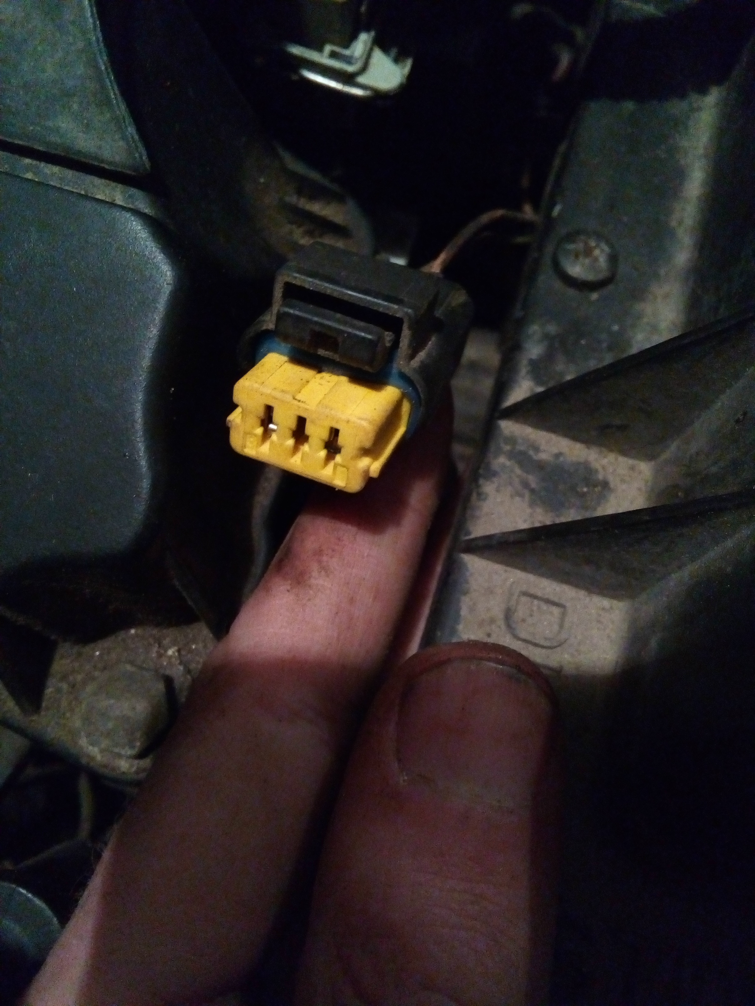

Чуваки, подскажите, пожалуйста, как называется это соединение двух проводов с желтого цвета наконечниками ? Это 2 соединяющихся провода у двигателя сверху, справа между двс и воздушным фильтром, там ещё соединение крепится снизу на несущую конструкцию, с жёлтого цвета "розеткой" и такого же цвета "вилкой".
может кто знает номер детали для заказа? Или если она не продается отдельно, то вместе с проводом может быть.
я сломал эту "розетку", на фото крупным планом и так же помечена красными стрелками. Теперь надо искать и заказывать где-то новую. Хотел от грязи почистить, вытащил, разъеденил, почистил, при попытке соединения обратно "вилки и розетки", "розетка" просто развалилась на части. Наверное, из-за близости к двигателю и постоянным нагревам до 90 градусов и из-за перепадов температур.
На разборе меня не тянет брать, она там точно такая же, может сразу после покупки сломаться так же из-за усталости пластмассы.
"вилка" цела (длинная желтая часть, которую вставляют), развалилась только "розетка", она помечена красными стрелками на фотографиях
Кстати, от куда этот провод идёт вообще и за что отвечает?  Я кое как соеденил остатки "конструкции" между собой, машина даже заводится, всё вроде нормально, но на кочке всё может выскочить друг из друга и это плохо.

Daiver, просто купить в магазине две половины любого разъёма?
там перепаивать что-т надо будет при замене?
Изменено пользователем promoter
21 час назад, promoter сказал:
пап-разъём входит 3 провода, а из мам-разъёма выходит 2 провода?
Видно датчик, а ЭБУ достаточно 2-х.
