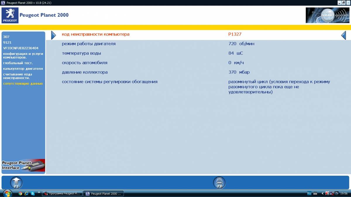

А какую инфу.движок EW7J4 1.8i 16кл. При 2000 оборотов и выше,при езде,как будто бы машину кто-то сзади на себя тянет.вчера появилась эта ошибка после кратковременного подения стрелки тахометра и скорости.звукового сигнала не было.движок начал как бы подтраивать,вибрировать на холостых.выхлоп не равномерный.обороты на холостом 710-690. Определил программой torquepost-10788-0-62351000-1466534045_thumb.p
Диагностика нужна. Сразу всё станет чётко и ясно. Пока что ошибка по первой лямбде, но чем вызвана? Пробоем свечи или катушки? А может насос давление перестал давать? Всё нужно проверять. Тачка без ГБО?
без.
