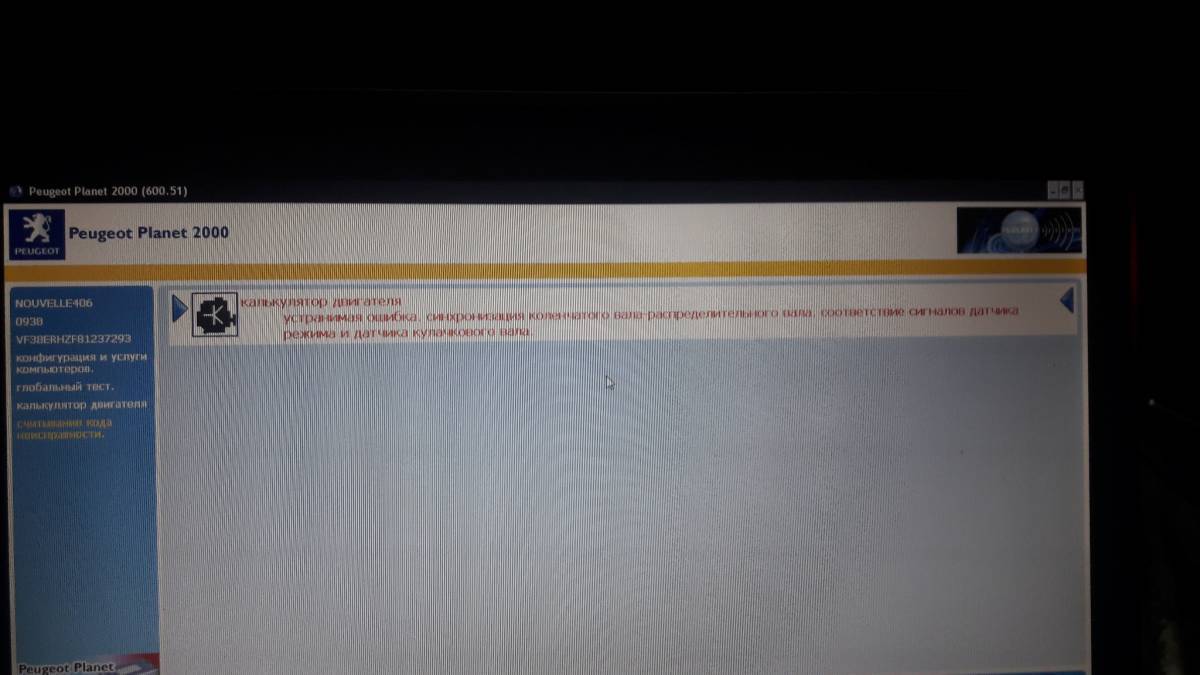

влюблен в 406 Опубликовано 23 октября, 2017 Жалоба Поделиться Опубликовано 23 октября, 2017 Добрый вечер! двигатель 2.0 хди 110 лошадок. Периодически выскакивает проблема с заводкой машины: а именно маслаешь стартером а завести не получается, отключаешь зажигание через 2 секунды снова включаешь и заводится как говорится с полтычка. Подключив рр2000, увидел что ругается на датчик распредвала( точно ошибку не скажу не сделал фото) данная ошибка устранимая.стер машина заводится и ездит нормально. потом снова такая же беда. Сегодня снова подключил комп. но уже ошибка на рассинхрон распредвала и коленвала. Подскажите куда копать? может датчик распредвала под замену? или что- либо еще нужно проверить?. Заранее спасибо за ответы. Ссылка на комментарий Поделиться на другие сайты Поделиться
Димыч. Опубликовано 23 октября, 2017 Жалоба Поделиться Опубликовано 23 октября, 2017 Вариантов несколько: неисправен датчик; не правильно отрегулирован зазор между датчиком и мишенью. Ошибка 0341 (это к слову). Ссылка на комментарий Поделиться на другие сайты Поделиться
влюблен в 406 Опубликовано 23 октября, 2017 Жалоба Поделиться Опубликовано 23 октября, 2017 Датчик распредвала? Датчик не снимал, мог сам по себе измениться зазор?(какой должен быть зазор?)? Или все-таки просто подошел срок замены? Ссылка на комментарий Поделиться на другие сайты Поделиться
Димыч. Опубликовано 23 октября, 2017 Жалоба Поделиться Опубликовано 23 октября, 2017 Зазор должен составлять 1,2 мм между телом датчика и мишенью. Ещё вариант, не правильно установлен ремень грм. Тоже не мешало бы проверить. Если нет опыта проверить такое, лучше поручить это знающему человеку. Ссылка на комментарий Поделиться на другие сайты Поделиться
влюблен в 406 Опубликовано 23 октября, 2017 Жалоба Поделиться Опубликовано 23 октября, 2017 Грм установлен правильно. После последней замены грм проехал 20 тыс. проблемы начались только тысячи 2 назад. Под мишенью ты подразумеваешь один из лучей расредвала?( опыт замены грм есть,) Ссылка на комментарий Поделиться на другие сайты Поделиться
Димыч. Опубликовано 23 октября, 2017 Жалоба Поделиться Опубликовано 23 октября, 2017 Опыт ремонта и обслуги не даёт мне думать, что ремень никогда не проскакивает. Зазор между датчиком и мишенью. Ссылка на комментарий Поделиться на другие сайты Поделиться
влюблен в 406 Опубликовано 23 октября, 2017 Жалоба Поделиться Опубликовано 23 октября, 2017 Допустим он проскачил. Тогда бы у меня были бы постоянные проблемы с запуском авто. и постоянной записью ошибки в блок. а так я переодически подключал комп. ошибок не было. Ошибка прописывалась только после проблем с запуском авто. Попробую подкинуть новый датчик. по результатам отпишусь. Авто едет превосходно. расход также радует( город 5.8, трасса при 90-95 км.ч 4.6 литра). Если были бы проблемы с проскоком ремня я думаю что-то да изменилось бы. Ссылка на комментарий Поделиться на другие сайты Поделиться
Димыч. Опубликовано 23 октября, 2017 Жалоба Поделиться Опубликовано 23 октября, 2017 Я на таком расстоянии не вижу, могу только предполагать. Поэтому точно узнаешь сам, проверив. Ссылка на комментарий Поделиться на другие сайты Поделиться
