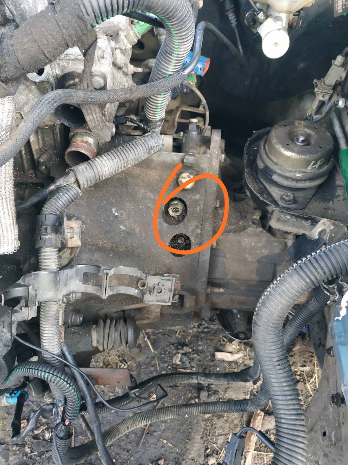

bsi перекинул на штекеру каробки замкнул 2 контакта но дальше не крутит стартером лексия движка не видит . может нужно прописать в настройках , пусковий кабель стартира на + крутит .
22.02.2018 в 21:43, Евгений Лихтар сказал:
сюда в коробку от куда идут кабеля  ? а автомате нет .
Изменено пользователем Headshot

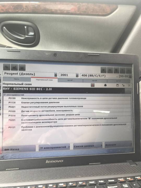

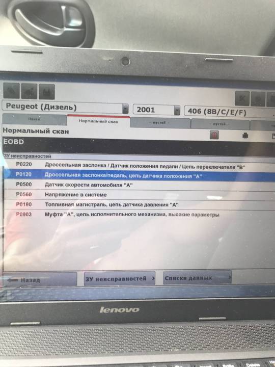

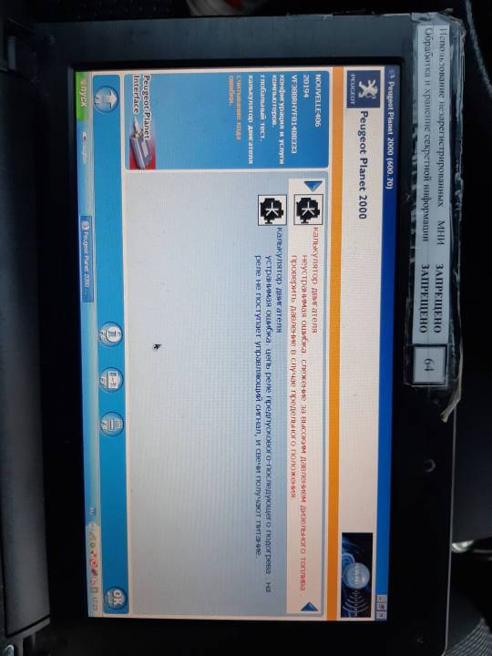

Ребята Специалисты Помогите !!!! 406 2.0hdi 2001г., система Bosh загорелся чек , машину стала тупить наскорасти 110 , подезжая к дому прыгнули обороты и заглохла , завелась нормально доехал до дома , грешил на датчик регулятора довления . На следующий день поехал на комп.... диакгностику вот что показала Ошибки на фото , сказали возможно датчик высокого давления, что на рампе стоит , оказался не он ! Подскажите что может быть ????
Изменено пользователем SlavaPotap
прозванивал короткий провод от датчика до фишки , все три провода звенят, а от фишки уходит кудато не знаю куда !чтоб прозванить.
я в этом не компетентен датчик или регулятор , теперь буду знать )!

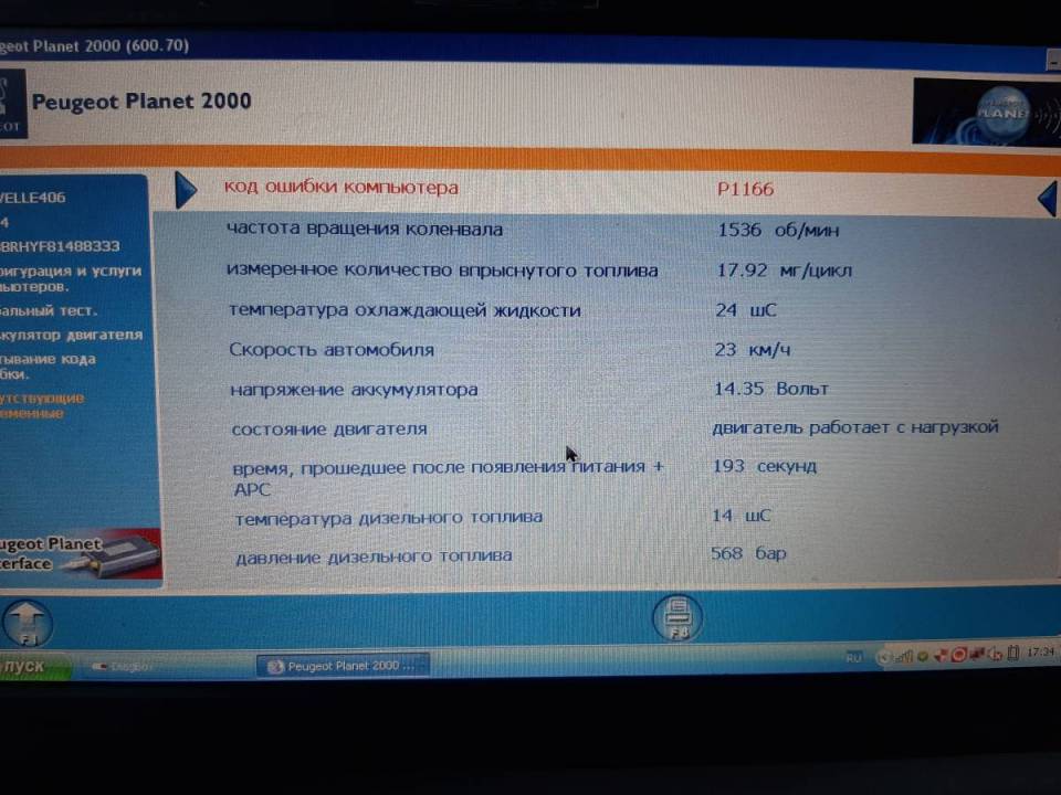

Всем доброго времени суток. Проблема такова: появилась ошибка antipolution fault, двигатель ушёл в аварийный режим и выше 3000 оборотов не крутится, тяга соответственно пропала, когда автомобиль заходишь то ошибки нету, через 1 минуту она появляется и так по кругу. На диагностике вот что показало. P1166 Регулятору давления пришел конец или еще в чем-то  проблема. Знатоки нужна ваша помощь. И еще один момент, расходометр в порядке? Заданное значение 382 измерение 343 это нужно как-то лечить или и так нормально? Peugeot 406 2.0 hdi 90 л.с. Siemens
