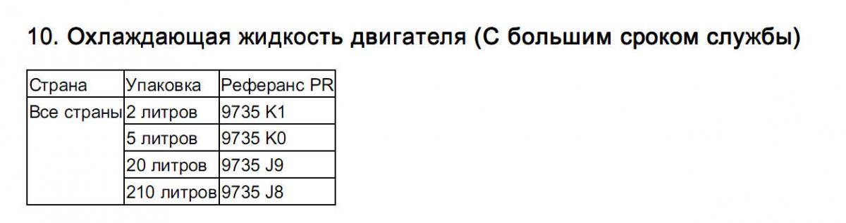

Вот инфа для 307 и не только пыжей.
Цвет сине-зелёный. Привёл фото оригинального антифриза фасованного в 5 л. тару (PSA 9735.K0)

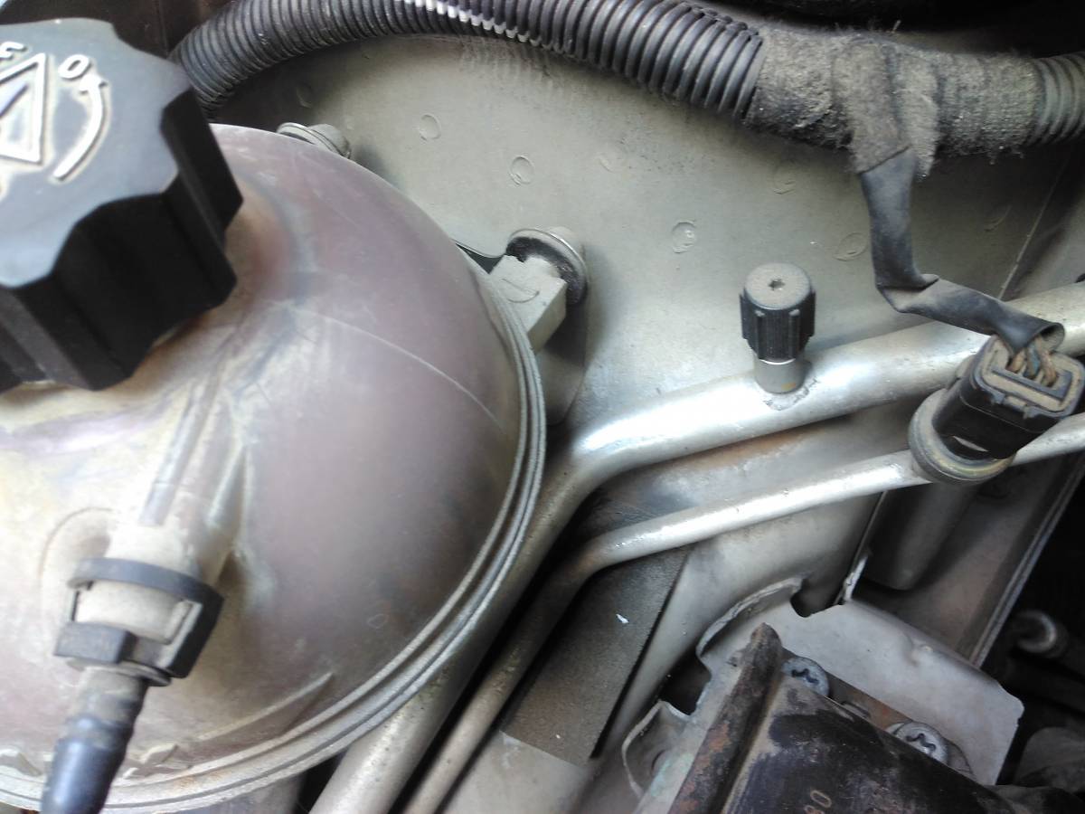

Товарищи ну подскажите) не хочу браться пока не уверен. и кстати на фото это и есть эти самые развоздушники? которые звездочкой откручиваются.
48 минут назад, Alexei_ya сказал:
Вам бы книжку почитать для начала прежде чем вообще за что то браться. На фото заправочные штуцера системы кондиционера, контуры низкого и высокого давления,

10 минут назад, Daiver сказал:
