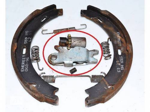

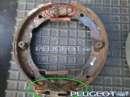

Товарищи, подскажите. У меня задние тормоза барабаны(406 рест), затягиваю ручник во время движения на асфальте, правое колесо берет мертво а левое не хочет. Колодки подводил, регулировочную гайку, что под машиной по центру крутил (больше затянешь - раньше начинает брать ручник)толку 0? Тормозиш ручником на сильно утоптаной гравийке, следы торможения начинаются одновременно, а на асфальте нет.
Изменено пользователем 406
Автодоводчик нужно разбирать, чистить, смазывать, проверять на наличие стопорной пластинки и ставить на место. В любом случае, проблема в нем.
