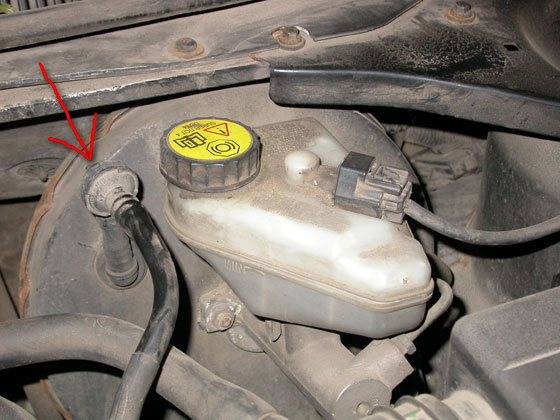

andrey1439 Опубликовано 19 декабря, 2014 Жалоба Поделиться Опубликовано 19 декабря, 2014 Всем доброго времени суток! Столкнулся с двумя проблемами одновременно: в автомобиле пропала тяга(практически ноль реакции на нажатие педали газа + не включается турбина) и педаль тормоза стала такая дубовая, что тиснуть надо как в старых добрых жигулях!Стал грешить на вакуумный насос и на вакуумный усилитель тормозов!Первым делом отсоединил клапан, который идёт к вакуумному усилителю, подсос воздуха в этот клапан отличный, значит, насколько я понимаю, вакуумный насос в норме. Затем я полностью заглушил подачу воздуха в клапан, и, не вставляя его обратно в вакуумный усилитель поехал прокатился, тяга в машине была зверская, но соответственно тормоза остались "жигулёвские". Проездив так 4 месяца пришло время проходить ТО и надо было решать вопрос с тормозами. Решено было менять вакуумный усилитель, большой проблемой оказалось то, что на моей машине стоит Аtе, а на разборках был только BOSH, и цена на него оказалась кусачая. Плюс ко всему я был в непонятках, есть ли разница между Ate и BOSH, но, времени не было, проконсультироваться особо не с кем, взял BOSH. Боялся, что может не подойти из-за штока, но, с этим никаких проблем не возникло, BOSH был установлен вместо Ate. После установки вакуумного усилителя я вставил в него клапан ииии, никакого результата это не дало, тяга 0, тормоза дубовые. Паника.Уважаемые форумчане, подскажите, есть ли разница между BOSH и Ate именно по внутренней составляющей, может всё-таки на место Ate нужно ставить Ate!Может быть кто-нибудь сталкивался с такой проблемой как у меня?Пежо 406 2.0 Hdi2002 г.в.АКПП Ссылка на комментарий Поделиться на другие сайты Поделиться
игорь-diesel Опубликовано 19 декабря, 2014 Жалоба Поделиться Опубликовано 19 декабря, 2014 Ставят Ate от англичанок. Он не подходит по длинне штока. Шток наращивают через втулку до нужной длинны. По взаимозаменяемости Bosch и Ate не подскажу, не знаю. А ты пробовал разобрать свой вакумный усилитель? Что конкретно вышло из строя? Если мембрана целая, то по идее можно починить. Ссылка на комментарий Поделиться на другие сайты Поделиться
andrey1439 Опубликовано 19 декабря, 2014 Жалоба Поделиться Опубликовано 19 декабря, 2014 Ставят Ate от англичанок. Он не подходит по длинне штока. Шток наращивают через втулку до нужной длинны. По взаимозаменяемости Bosch и Ate не подскажу, не знаю. А ты пробовал разобрать свой вакумный усилитель? Что конкретно вышло из строя? Если мембрана целая, то по идее можно починить. Наслышан, что от англичанок можно установить, и что шток можно нарастить, проблема в том, что я не могу найти вакуумный усилитель фирмы Ate, обзваниваю разборки по всей Беларуси, везде BOSH. Разбирать не пробовал. Он же получается полностью загерметизирован, на сколько я понимаю, разобрать - это значит развальцевать его и тогда нарушится герметизация, и всё пиши пропало. Сам развальцовывать не рискну. Ссылка на комментарий Поделиться на другие сайты Поделиться
патроль Опубликовано 19 декабря, 2014 Жалоба Поделиться Опубликовано 19 декабря, 2014 Мне кажется ответ в вопросе. Усилитель заменили а клапан старый. Или я не верно прочел? Потом есть методика проверки всего хозяйства, перед тем как что-то менять. Ссылка на комментарий Поделиться на другие сайты Поделиться
Leonevich Опубликовано 19 декабря, 2014 Жалоба Поделиться Опубликовано 19 декабря, 2014 Поменяли шило на мыло. Судя по описанию проблемы, нужно всего лишь поставить заведомо исправный(читай герметичный) вакуумный усилитель и все. Ссылка на комментарий Поделиться на другие сайты Поделиться
andrey1439 Опубликовано 19 декабря, 2014 Жалоба Поделиться Опубликовано 19 декабря, 2014 Мне кажется ответ в вопросе. Усилитель заменили а клапан старый. Или я не верно прочел? Потом есть методика проверки всего хозяйства, перед тем как что-то менять. Когда клапан(который на рисунке) находится в вакуумнике, у меня тормоза дубовые и машина не едет. Когда я его вынимаю и глушу полностью, при этом не засовываю обратно в вакуумник, появляется отличная тяга, тормоза соответственно дубовые. Ты говоришь, есть способы проверить, не спорю, но раз у меня стала дубеть педаль, при этом из под неё доносится шипение, наверное всё-таки стоит обратить внимание на вакуумный усилитель. Поменяли шило на мыло. Судя по описанию проблемы, нужно всего лишь поставить заведомо исправный(читай герметичный) вакуумный усилитель и все. Ты прав. Но как оказалось, его проблематично найти б/у. Ссылка на комментарий Поделиться на другие сайты Поделиться
Иваныч@ Опубликовано 21 декабря, 2014 Жалоба Поделиться Опубликовано 21 декабря, 2014 (изменено) Наслышан, что от англичанок можно установить, и что шток можно нарастить, проблема в том, что я не могу найти вакуумный усилитель фирмы Ate, обзваниваю разборки по всей Беларуси, везде BOSH. Разбирать не пробовал. Он же получается полностью загерметизирован, на сколько я понимаю, разобрать - это значит развальцевать его и тогда нарушится герметизация, и всё пиши пропало. Сам развальцовывать не рискну. Я видел его разрезают, потом снова сваривают. Изменено 13 февраля, 2015 пользователем Dimetrio избыточное циитрование* Ссылка на комментарий Поделиться на другие сайты Поделиться
andrey1439 Опубликовано 21 декабря, 2014 Жалоба Поделиться Опубликовано 21 декабря, 2014 Да, есть такое. Принял решение его развальцевать, посмотреть целая ли мембрана. А так же располовиню BOSH, буду искать отличия от Ate. В понедельник с утра займусь. Ссылка на комментарий Поделиться на другие сайты Поделиться
andrey1439 Опубликовано 24 декабря, 2014 Жалоба Поделиться Опубликовано 24 декабря, 2014 (изменено) Уважаемые форумчане, проблема решена. На место нерабочего вакуумника Ate был установлен РАБОЧИЙ ГЕРМЕТИЧНЫЙ BOSH. Появилась тяга, появились тормоза. Если кто-нибудь, кроме меня, хоть раз задавался вопросом есть ли разница между Ate и BOSH, на своём опыте могу сказать, что разницы нет. Знаю только, что вакуумники Ate от англичанок отличаются длиной штока, он короче чем у европеек. Пежо 406 2.0 Hdi 2002 г.в. АКПП Изменено 24 декабря, 2014 пользователем andrey1439 Ссылка на комментарий Поделиться на другие сайты Поделиться
