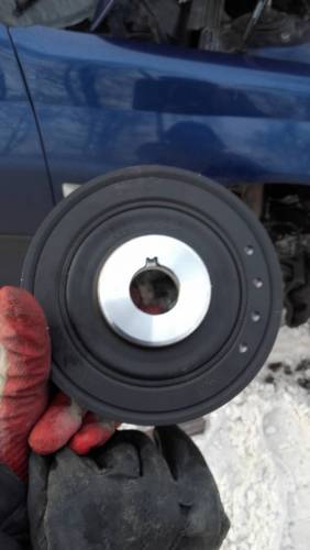

Я свою машину брал с прыгающим натяжным роликом. Проблема была в обгонной муфте. Она тупо заклинила, превратившись в обычный шкив. Пока предыдущий владелец так ездил, поменял два шкива коленвала. Пришлось и мне поменять, ибо он ставил Кетай (Corteco, демпферный), ресурс которого составил 10 тысяч. Поставил 0515V6 и заменил обгонку, 83 тысячи и 3 года, полёт отличный. Естественно менял ролики и ремень. Натяжной менял отдельно, без механизма, там нечему ломаться. Ремень каждые 30 тыс.

установлен шкив коленвала 0515 V6. натяжитель теперь не барабанит, а умиротворенно колышется как яхта по волнам) такой он весь приятно выглядит этот новый оригинальный шкив, прямо видно что ДЕТАЛЬ, а не тот metalcaucho, как кусок просто металла, а не изделие)
