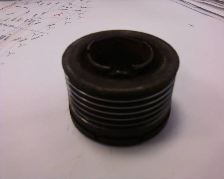

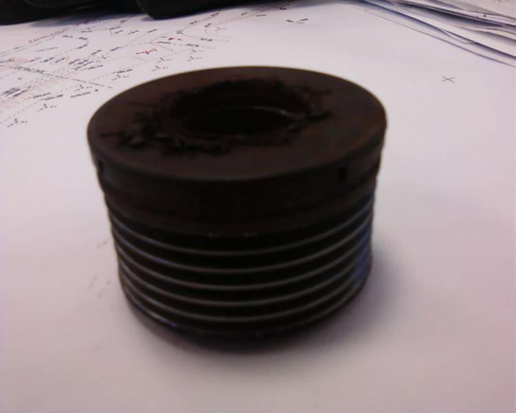

выяснилась причинаот генератора отвалился ролик который на фотов книге про его ничего не написано, поэтому возникает вопрос продается ли он отдельно и вообще кто нибудь сталкивался с такой проблемой и что и как делать дальше, пострадал ли генератор?
