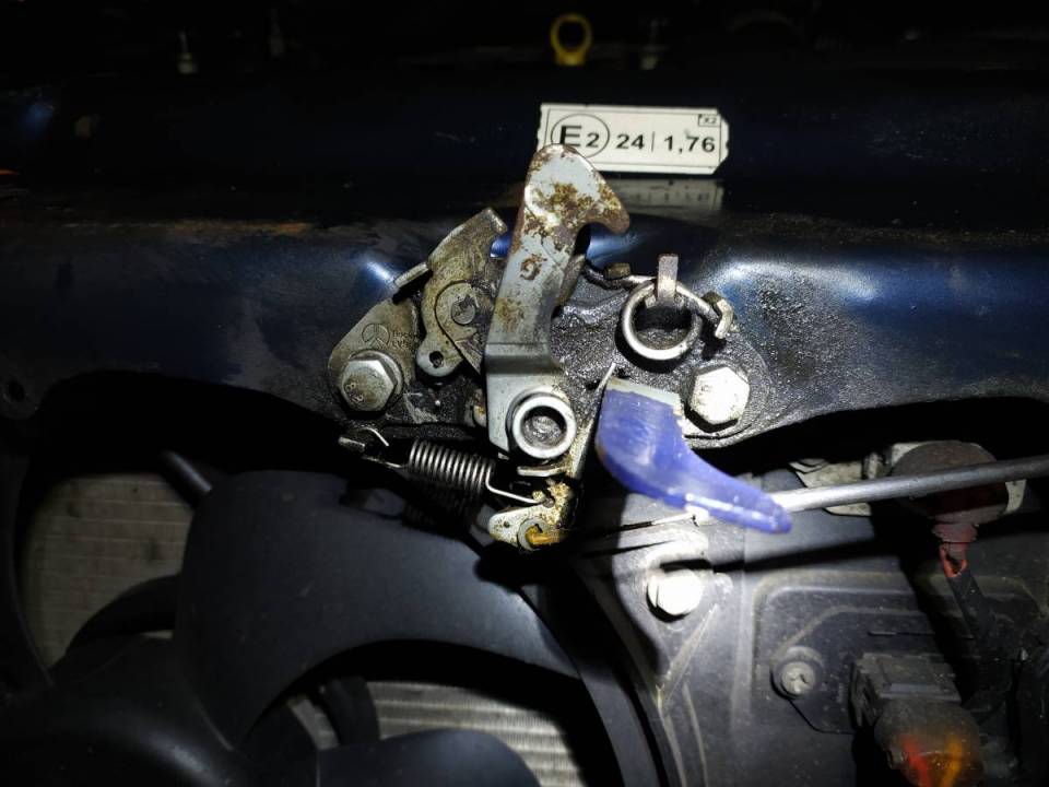

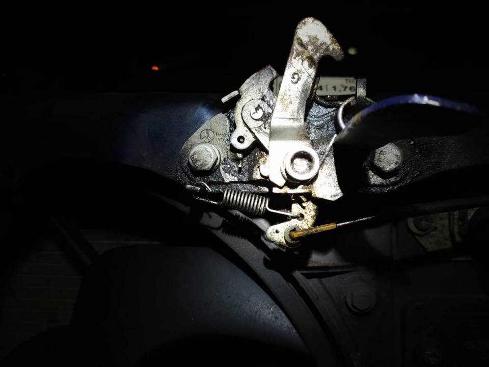

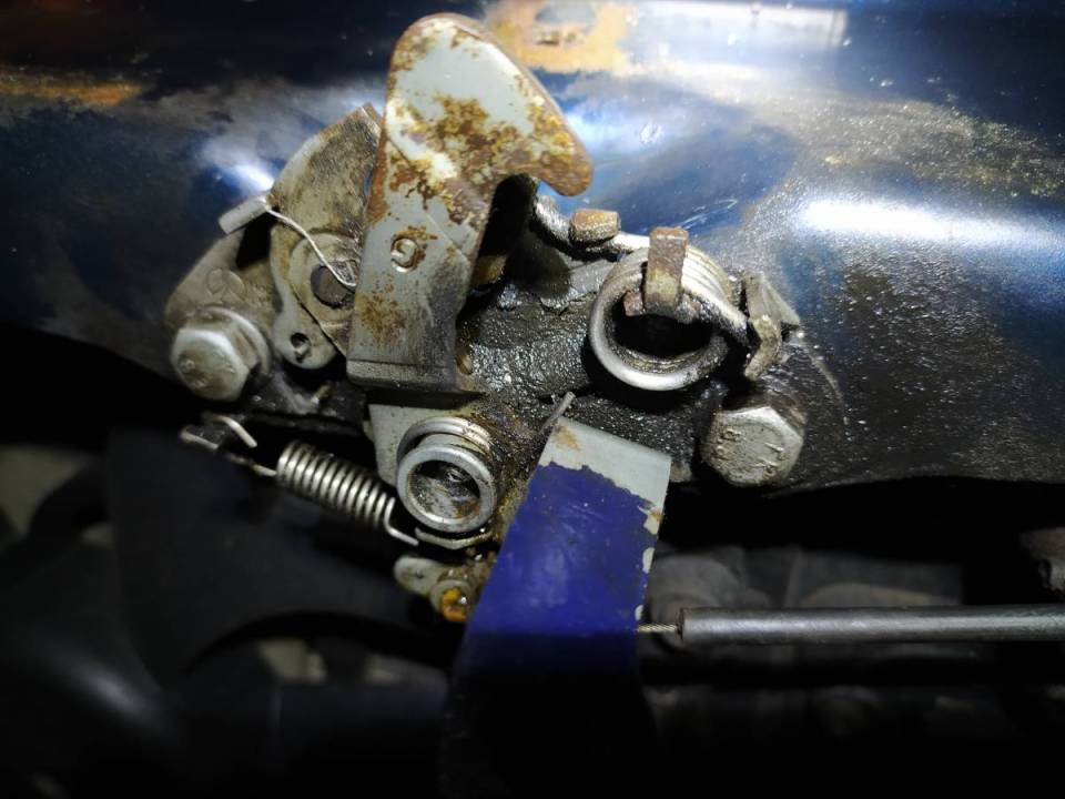

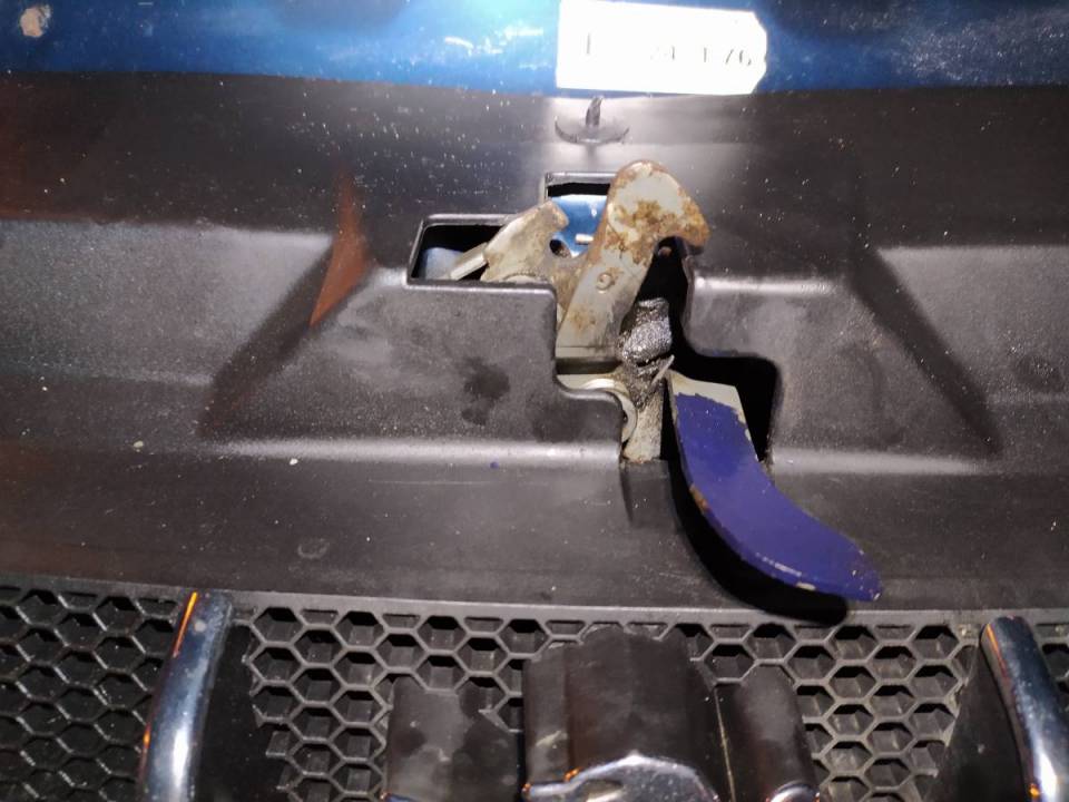

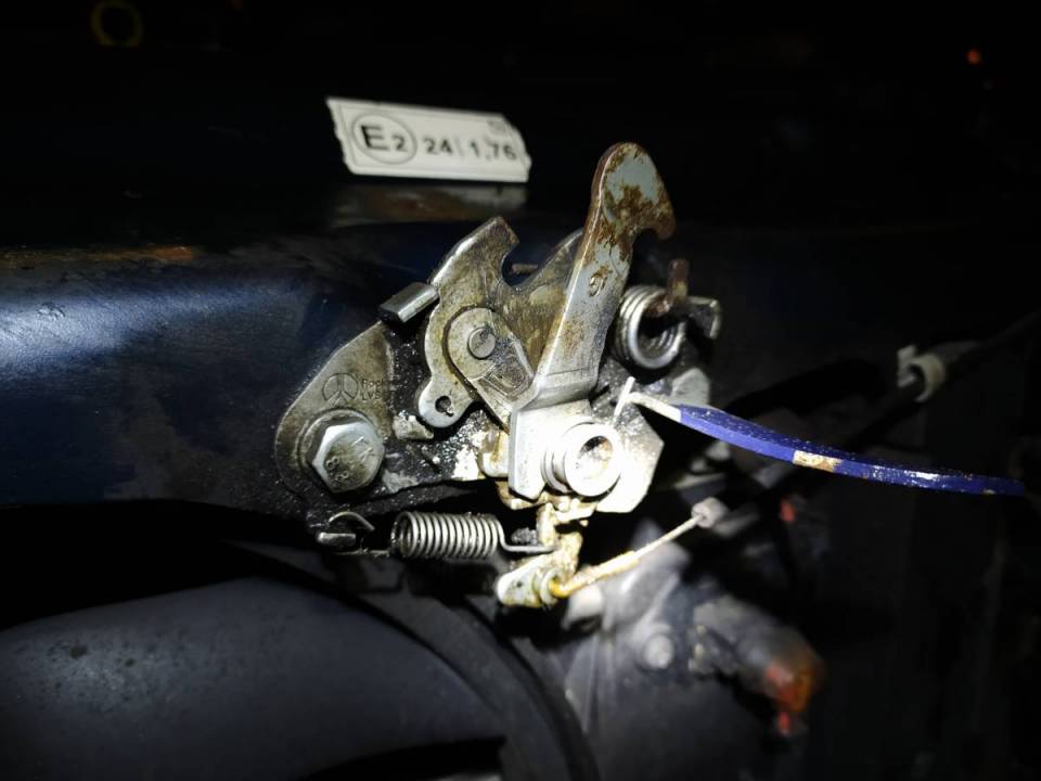

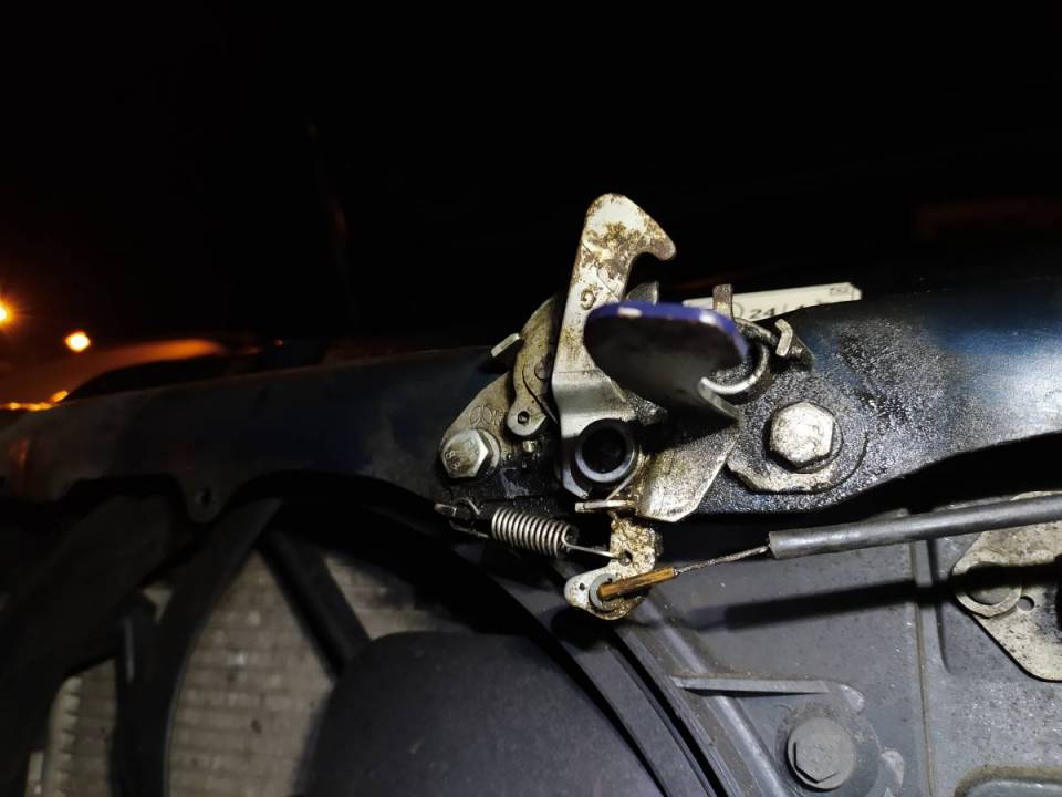

Usseal Опубликовано 18 декабря, 2019 Жалоба Поделиться Опубликовано 18 декабря, 2019 Кто-нибудь может по опыту подскажет, замок капота перекосило вправо. Сейчас получается петля от капота подходит не справа от замка как должно быть, а слева Разобрал решётку посмотреть, там пружинка вроде на месте, всё как и было Такое чувство что не хватает какого-то фиксатора или штырька который не должен этот замок пускать вправо Замку трындец или можно сделать его как-то, может подскажет какая деталь отсутствует или сломалась Можно было бы подумать что он заклинил, но всё двигается легонько пальцем. Я его летом смазывал Ссылка на комментарий Поделиться на другие сайты Поделиться
патроль Опубликовано 19 декабря, 2019 Жалоба Поделиться Опубликовано 19 декабря, 2019 Поставь рукой рычаг в левое положение и подогни вверх пластину упора. Ссылка на комментарий Поделиться на другие сайты Поделиться
Usseal Опубликовано 20 декабря, 2019 Жалоба Поделиться Опубликовано 20 декабря, 2019 @патроль только что разобрал решётку посмотреть замок, но не совсем понял какую именно пластину надо отогнуть Вы обвели на фото одну из этих двух частей я так понял, но часть 1 находится в другой плоскости от замка, как бы за ним. Я так понял она ограничивает ход второго замка (который открывается тросиком), а часть 2 просто держит пружинку, которая возвращает замок в закрытое положение. Может я вас неправильно понял, но подогнуть тут нечего особо Вот если вставить отвёртку сюда То всё нормально работает. Заколхозить что ли туда пластинку какую-нибудь, чтобы была как бы вместо отвёртки Ссылка на комментарий Поделиться на другие сайты Поделиться
патроль Опубликовано 24 декабря, 2019 Жалоба Поделиться Опубликовано 24 декабря, 2019 Да нет же. Посмотри внимательно на срез нижней части этого .рычага. Это не замок, это рычаг фиксирующий капот от открывания при открытом замке. На дорестайлах стояли два замка и этого рычага не было. Ты правильно пометил выступ под 1. У тебя или сам рычаг болтается на оси, или по какой то причине выступ ушел внутрь и вниз. Вот этот срез на рычаге опирается в выступ 1 и рычаг может перемещаться только влево, а вправо выступ не дает. Ссылка на комментарий Поделиться на другие сайты Поделиться
Usseal Опубликовано 24 декабря, 2019 Жалоба Поделиться Опубликовано 24 декабря, 2019 2 часа назад, патроль сказал: Это не замок, это рычаг фиксирующий капот от открывания при открытом замке Ну да, просто не знал как обозвать этот кусок механизма) 2 часа назад, патроль сказал: Ты правильно пометил выступ под 1. У тебя или сам рычаг болтается на оси, или по какой то причине выступ ушел внутрь и вниз. Вот этот срез на рычаге опирается в выступ 1 и рычаг может перемещаться только влево, а вправо выступ не дает Рычаг действительно болтается Не совсем точно понял на словах где что искать, но завтра днём попробую ещё раз снять решётку и поискать в чём дело с этими выступами. Посмотреть бы рабочий замок так было бы понятно, но в интернете нормальных фоток нету что-то Ссылка на комментарий Поделиться на другие сайты Поделиться
Usseal Опубликовано 24 декабря, 2019 Жалоба Поделиться Опубликовано 24 декабря, 2019 @патроль Нашёл приличную картинку, вы имеете в виду что погнута вот эта штука примерно в том месте где указано стрелкой? Viktor7777 1 Ссылка на комментарий Поделиться на другие сайты Поделиться
