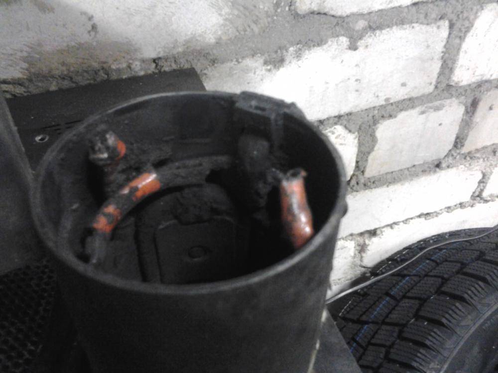

Доброго времени суток, есть вопрос по стартеру, разобрал, и по моему отпали провода от щёточного узла, вопрос в следующем, где они точно должны быть?стартер valeo D7R27
post-21938-0-15040600-1451487254_thumb.j
post-21938-0-34689100-1451487276_thumb.j
post-21938-0-75467000-1451487305_thumb.j
Эти два провода, которые отвалились должны быть со щётками на концах и стоять в оставшихся двух направляющих щеточного узла.
Спасибо большое за ответ, то есть новые щётки нужно припаивать к красным проводам?
Пайка отвалится. Нужно сваркой или механически, в кусочке медной трубки обжать.

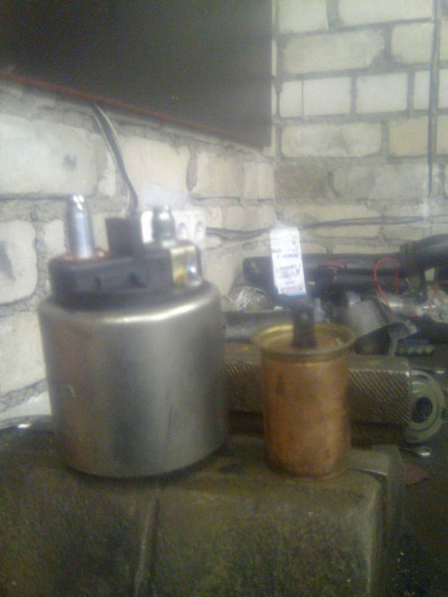

Всем здравствуйте, купил новое втягивающее.....а оно не хочет работать, все контакты проверены масса ,плюс всё в порядке, попробовал проверить его на аккумуляторе,немного дёргается и если подтолкнуть то втягивается полностью, у меня вопрос, может ли это быть из-за бочонка на фото справа, он от старого втягивающего.Поможет ли его замена?
post-21938-0-77947200-1455570762_thumb.j
Иди туда, где покупал, пусть устраняют свой косяк. К каждому втягивающему всегда в комплекте шёл бочонок. Ничего удивительного, что старый не подошёл.
Сходил обратно к ним, продавец распаковал такой же новый и там бочонка не оказалась, говорит только такие есть. Вот ещё старый подходит, проверил без вилки всё работает и втягивается, если собрать полностью пытается но не втягивает, тяжело ему.
Так есть еще бендикс, который движется по спиралиным шлицам, стоит посмотреть как он там перемещается. Может смазать пора.

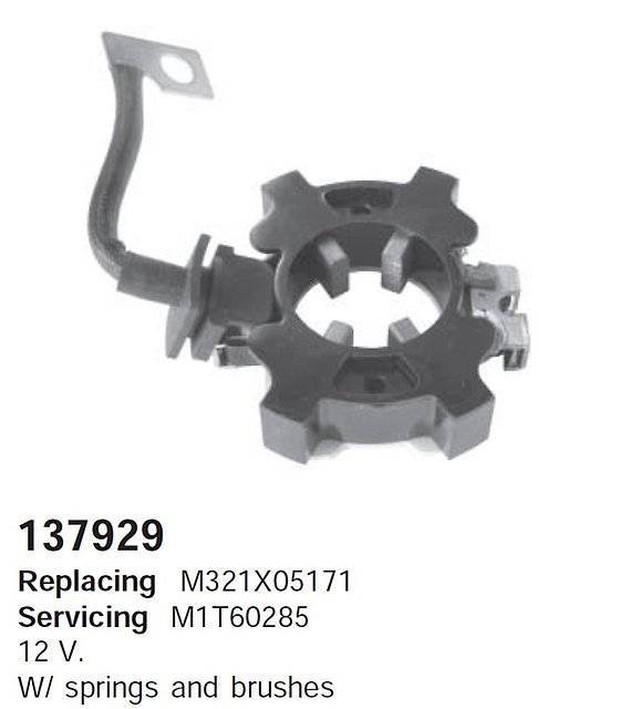

Доброго дня. Не знаю обсуждалось здесь или нет, но хочу помочь, если кто не вкурсе, чтоб не лоханулись, как я)) пежо 406, 2,0 бенз, стартер мицубиши(фото прилагается). Стал вопрос замены щеток. Воскресенье, пока снял туда сюда, уже вечер, а завтра на работу ехать, нужны срочно щетку, т.к уже поздно, открыт тока один магазин, я туда, купил эти .....щетки.(12рублей).Их, как мне сказали в магазе, нужно перепаивать. Пришел домой, паял часа 2. В итоге провода от припоя стали все твердые и не уложить как нужно, и сломал в конце концов щеткодержатель. Думал пипец, б.у стартер придется покупать т.к этот даже не пробивался в магазе и, естественно, никаких з.ч к нему не купить. На следующий день т.е сегодня обошел все магазины города и где-то он не пробивался, где-то подозрительно смотрели не понимая о чем это мы, а где-то предложили на завтра привезти. После долгих поисков была найдена искомая деталь. В сборе со щетками стои 15 рублей и никаких перепаек, никакого гемора. Номер всей это байды: 137929. Надеюсь кому-то будет полезно.
Конечно многим поможет, кроме тех у кого вместо магнитов катушки. В любом случае, в отличие от генератора и других двигателей, щетки стартера нагружены токами в сотни ампер и паять их не просто.

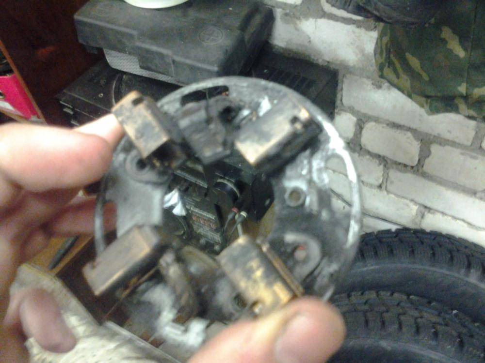

Всем привет. Нужна помощь. Пежо 406, 2.0 бенз. EW10J4. 2002г.Проблема в том, что при повороте ключа щелкает втягивающее и все, ничего не происходит дальше. Иногда заводится отлично с первого раза, иногда нужно до 5 раз ключом повернуть и заведется. Масса на стартере хорошая, управляющий плюс тоже есть т.к втягивающее щелкает очень четко, остался прямой плюс от аккума, который я не смог осмотреть аккуратно, но сегодня разбирал и добавил еще один провод на + дополнительный сразу от аккума. Щетки менялись в сентябре прошлого года, как видно из верхнего поста, коллектор почистил, блестит, как у кота яй..а. Что можете подсказать? И да, стартер не могу открутить, увы. Делали в конце осени ремонт двс и видимо так позакручивали болты что ну его в баню. Под ключ болт нормально открутился, верхний под шестигранник с горем пополам, а вот нижний, там где вилка кпп ни в какую. Прошу совета. Ветку читал, была похожая проблема у кого-то, отвалился один магнит. Исходя из этого еще один вопрос, если я открутив заднюю крышку, как на фото потяну за коллектор, чтоб якорь достать я смогу его потом назад без проблем засунуть или там все развалится т.к повторюсь, стартер снять не могу.
2 часа назад, Димыч. сказал:
@Анатолий27 проблема во втягивающем, его нужно заменить. И снять стартер придётся.
Спасибо. Может и глупый вопрос, но то, что оно щелкает еще не значит, что работает нормально?)всегда так думал)))
Только дефектовка после снятия даст ответы на твой вопрос. Без снятия его не разберешь, да и смысла в такой разборке нет. А щелкать оно может, но не замкнув надежно контакты не будет крутить. Втягивающее еще и реле называют. А контакты могут не замкнуться по причине недостаточного хода бендикса.
