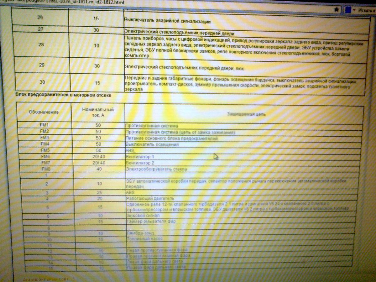

Добрый день,подскажите схемку предохранителей в 406 купе дорест(1997),какой за что отвечает,а то в инете все схемы какие-то не такие,не совпадают...Свое подкапотное и на крышке обозначение сфоткал.

Извиняюсь за качество, искал давно, снимал на телефон с монитора, так как срочно нужно было, а распечатать возможности не было. ссылка не сохранилась. В моем авто нумерация совпала (97 год, бензин 1,8 - 16 клап., правда, обычный седан)
Если в промежутке между верхними и нижними (по первой Вашей фотке) предохранителями хорошенько прочистить и пропылесосить, то можно найти номера этих предохранителей)) Четные по одной стороне, нечетные, соответственно, по второй.
