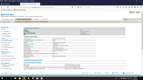

К тому проводу, на котором напряжение падает, подключи лампочку на 12В, которая под руку попадет и посмотри будет гореть или нет. Я, кстати, больше лампочкам доверяю, потому имею контрольку. Тестер может показать напряжение, а с малейшей нагрузкой будет нуль. Если разъем был снят с ЭБУ и было такое падение (я так понял "при снятых мозгах") возможно утечка на самом разъеме в пучке.
 А прикол мне этот известен уже давно. Схемы на OPR не реагируют. Есть три основных варианта схем в седре: дорестайл, первый рестайл до июля 2001 и второй. Вводи свой OPR в любой блок и найдешь разные схемы. Те что ты мне прислал, для авто с 99 по 2001.
Чтобы не сомневался, картинка с официального сервисбокса:5a958ca77d907_(28).thumb.png.37b684a5fc104680cfe594abbc967c6d.png
