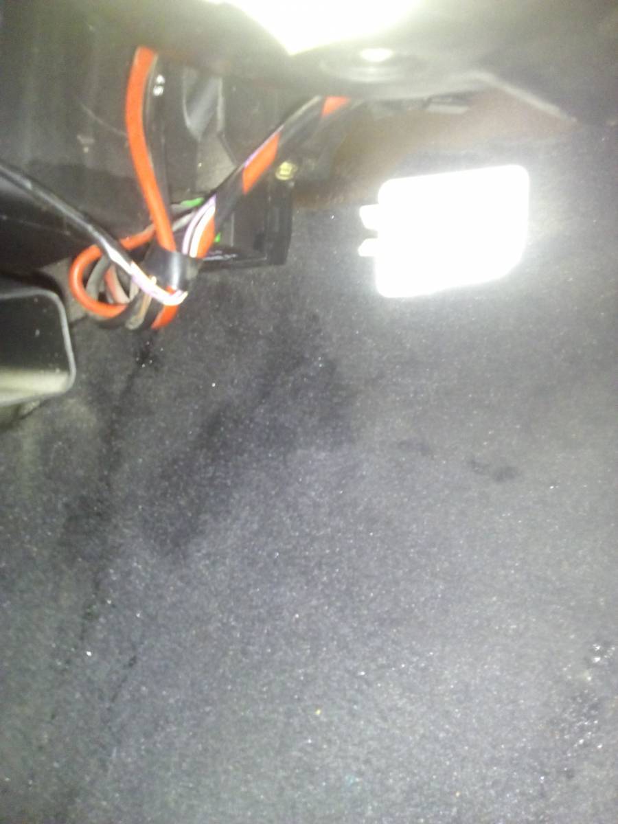

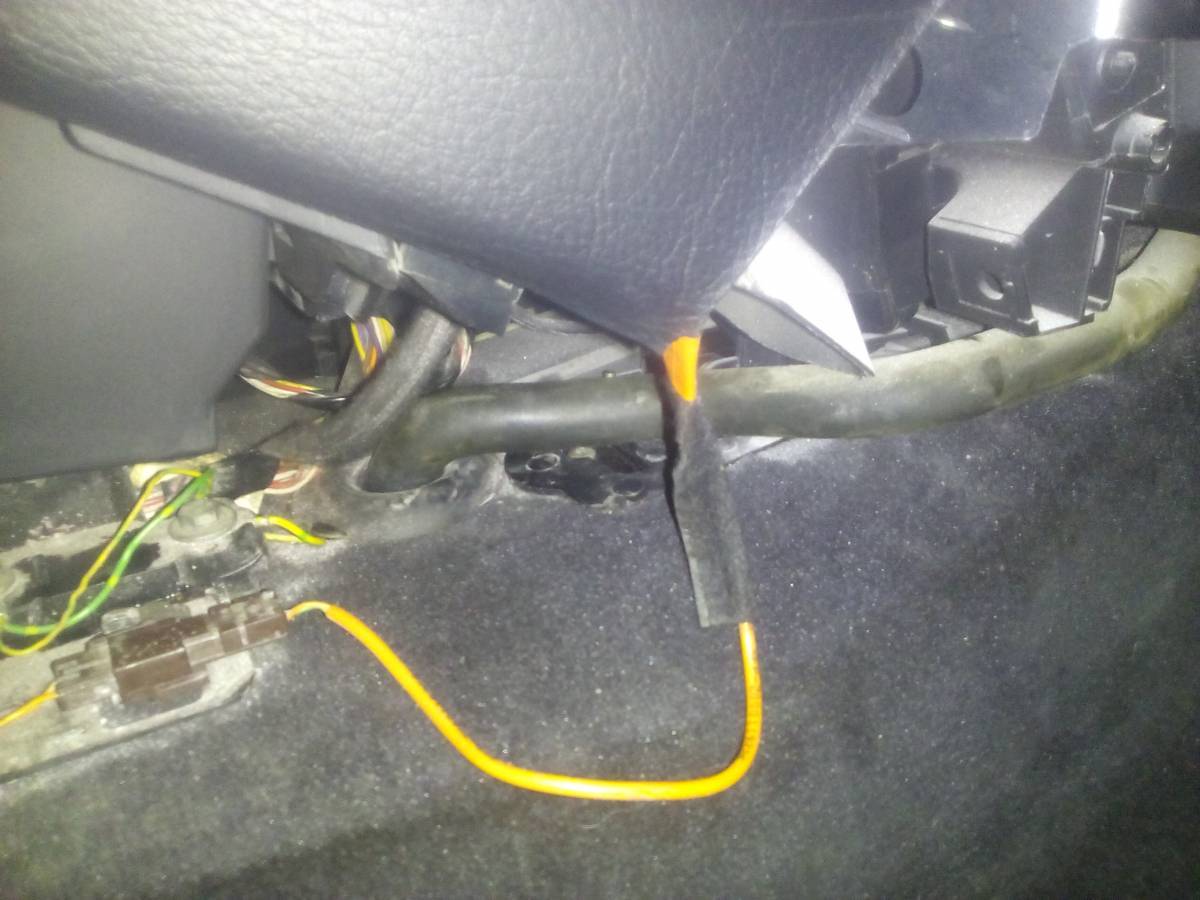

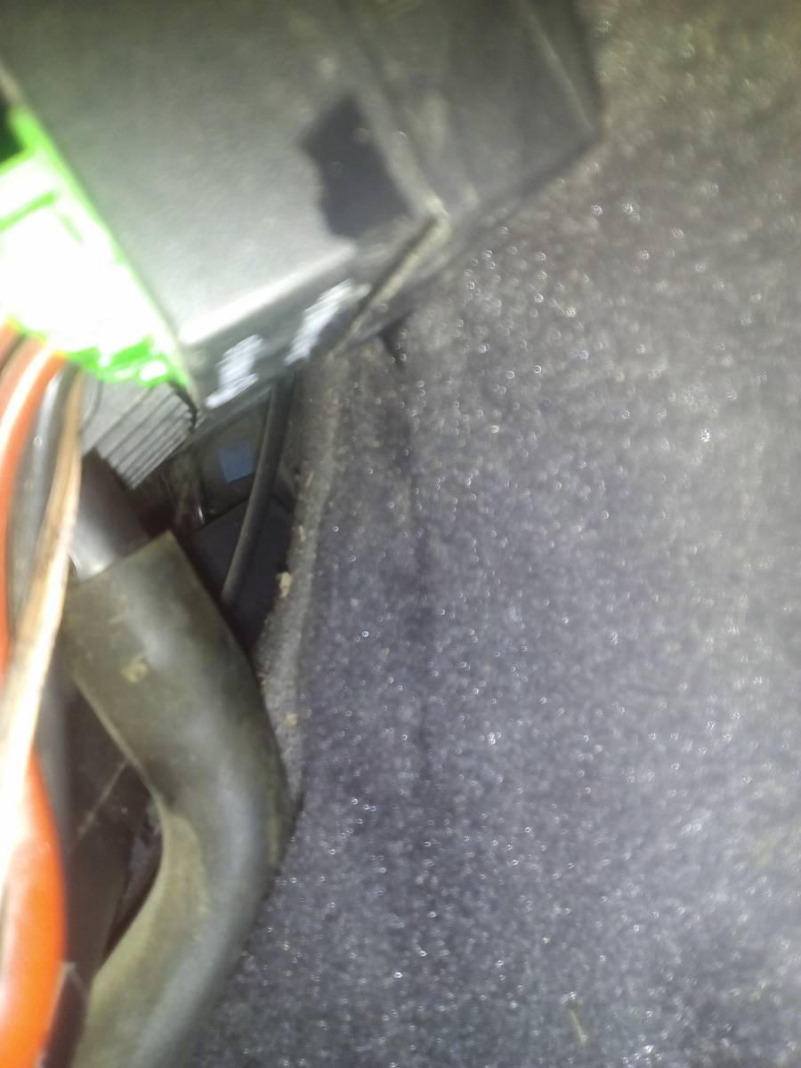

Ребята, помогите решить проблему.  406 , рестайл, 2.0 бензин, 2000г. При включенном кондиционере при длительной поездке начинает ручьем литься вода в ноги переднего пассажира из под центральной консоли. Разбирал и смотрел трубку слива конденсата, она целая но такое чувство что конденсат не льется через нее. Когда продул ее то слил остатки конденсата. Все установил обратно, но покатавшись немного с работающим кондеем вода вновь начинает литься ручьем. Течет  такое чувство возле короба в который входит эта самая трубка хотя короб сам цельный без щелей и отверстий, трубка в том месте сидит плотно и никаких намеков на влагу вокруг нее. Машина у меня недавно поэтому всех нюансов еще не знаю. Фото прилагаю, по мокрым пятнам видно направление этого "ручья" воды.
