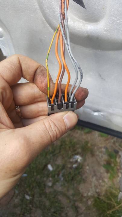

06.10.2019 в 02:01, Viktor7777 сказал:
 И у меня тоже такое поэтому пока не пользуюсь.
Я победил, были переломаны провода в водительской двери под резиновым чехлом между дверью и стойкой
