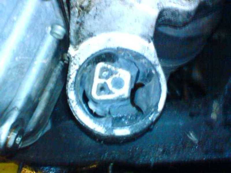

maxx Опубликовано 11 апреля, 2009 Жалоба Поделиться Опубликовано 11 апреля, 2009 На самой подушке тож есть метка на усилителе в виде точки (верхнее фото).По логике эту метку при установке надо совмещать с одной из меток на корпусе, с какой? неизвестно.Поставил как и старая стояла, между меток, посредине.А может по двум меткам на корпусе надо сорентировать сам усилитель подушки. Ссылка на комментарий Поделиться на другие сайты Поделиться

Модератор Daiver Опубликовано 13 апреля, 2009 Модератор Жалоба Поделиться Опубликовано 13 апреля, 2009 Я так понял это эти метки? Вообщем, подушку нужно перепресовать, так? Ссылка на комментарий Поделиться на другие сайты Поделиться
maxx Опубликовано 13 апреля, 2009 Жалоба Поделиться Опубликовано 13 апреля, 2009 Я так понял это эти метки? Вообщем, подушку нужно перепресовать, так? Думаю врядли это поможет.Лучше раскажи как у тебя его колбасит? Может не в подушке дело? Ссылка на комментарий Поделиться на другие сайты Поделиться

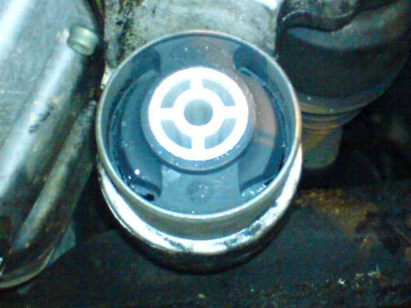

Модератор Daiver Опубликовано 13 апреля, 2009 Модератор Жалоба Поделиться Опубликовано 13 апреля, 2009 Вибрирует в горизонтальной плоскости, перемещения по ходу движения авто возвратно-поступательные. Вибрация распространяется в основном на подушку двигателя основную. Вспомогательная колбасится, но вибрацию не гасит. Появилось\обострилось сразу после замены подушки. Все дело в том, что предыдущая подушка стояла в кронштейне именно так, как показано на фото. Ссылка на комментарий Поделиться на другие сайты Поделиться
maxx Опубликовано 13 апреля, 2009 Жалоба Поделиться Опубликовано 13 апреля, 2009 Вибрирует в горизонтальной плоскости, перемещения по ходу движения авто возвратно-поступательные. Вибрация распространяется в основном на подушку двигателя основную. Вспомогательная колбасится, но вибрацию не гасит. Появилось\обострилось сразу после замены подушки. Все дело в том, что предыдущая подушка стояла в кронштейне именно так, как показано на фото.А стояла до этого такая точно?Чет выглядит она странновато. Мотор и раньше в горизонтальной плоскости колбасило, или работал неподвижно? Ссылка на комментарий Поделиться на другие сайты Поделиться
maxx Опубликовано 13 апреля, 2009 Жалоба Поделиться Опубликовано 13 апреля, 2009 Судя по фото она как то нагружена мотором, ее давит к моторному щиту. Заметь. Ссылка на комментарий Поделиться на другие сайты Поделиться
Модератор Daiver Опубликовано 13 апреля, 2009 Модератор Жалоба Поделиться Опубликовано 13 апреля, 2009 Стояла по форме такая же. Купил\поставил Sasic. Она чуть другая. У старой усилитель только по вертикали был, как на твоем фотобыл, у новой добавили еще один, поперек, как на фото в сообщении №18. Вот. Колбасня - даже и незнаю. До того как подушку поменял, точно ровнее работал. Может и была какая-то вибрация, но несущественная. Как поменял - жуть. Ссылка на комментарий Поделиться на другие сайты Поделиться
Модератор Daiver Опубликовано 13 апреля, 2009 Модератор Жалоба Поделиться Опубликовано 13 апреля, 2009 В смысле, смещен кронштейн и подука чуть изогнута? Так там же регулируется положение, можно и подкрутить\сместить, но пробовал уже, результата не дало. Ссылка на комментарий Поделиться на другие сайты Поделиться
maxx Опубликовано 13 апреля, 2009 Жалоба Поделиться Опубликовано 13 апреля, 2009 Стояла по форме такая же. Купил\поставил Sasic. Она чуть другая. У старой усилитель только по вертикали был, как на твоем фотобыл, у новой добавили еще один, поперек, как на фото в сообщении №18. Вот. Колбасня - даже и незнаю. До того как подушку поменял, точно ровнее работал. Может и была какая-то вибрация, но несущественная. Как поменял - жуть.Подушку лучше поставь такую как стояла.Тут ссылку тебе кину, там про тряску, правда японцев, но суть та же.За подушки тож есть. http://japanautoremont.ru/p174.html Проанализируй что делал когда менял подушку, мож че "упустил" из виду. Ссылка на комментарий Поделиться на другие сайты Поделиться
