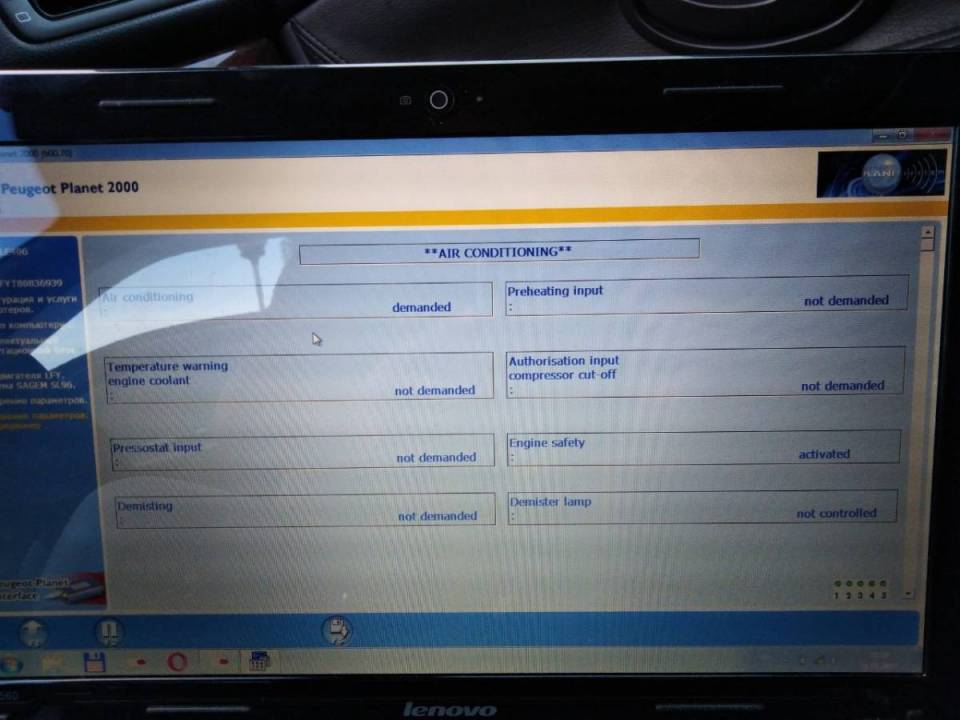

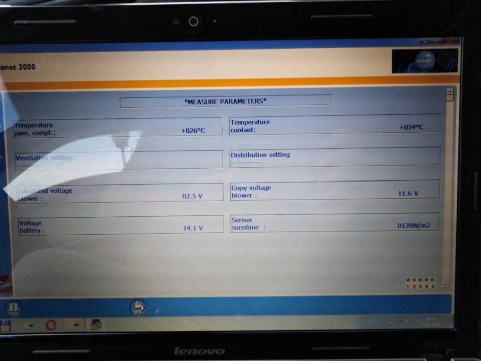

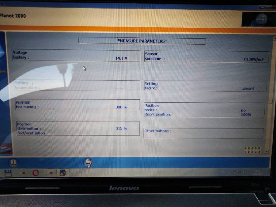

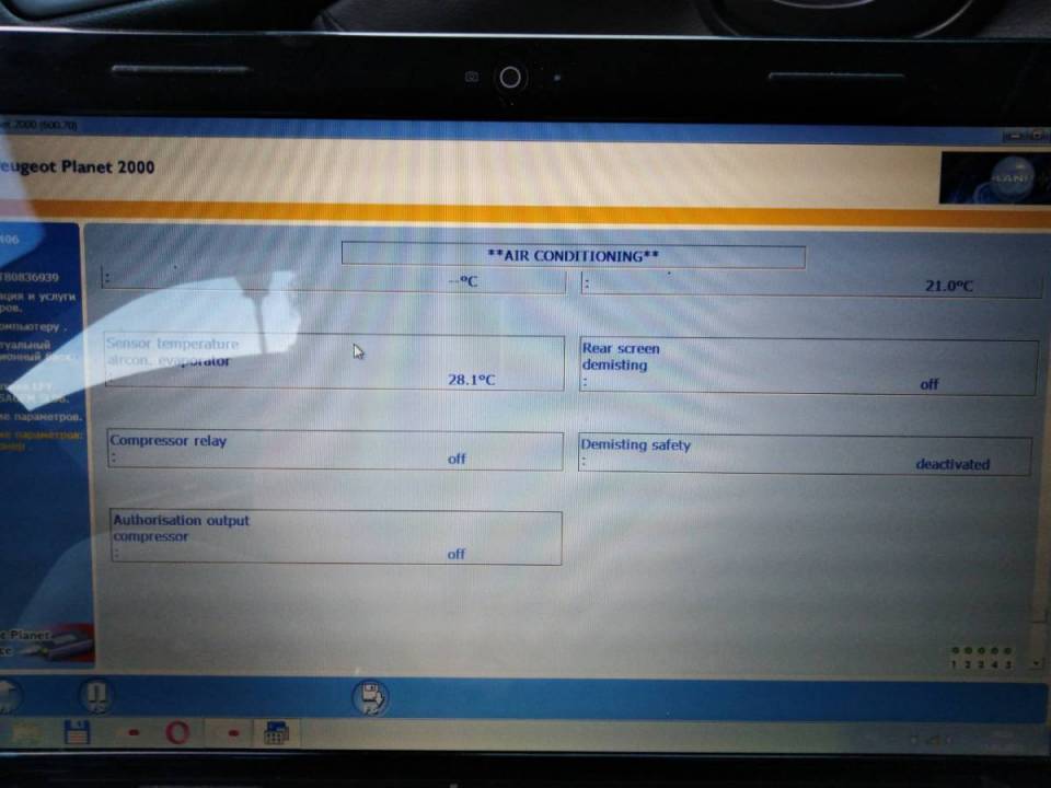

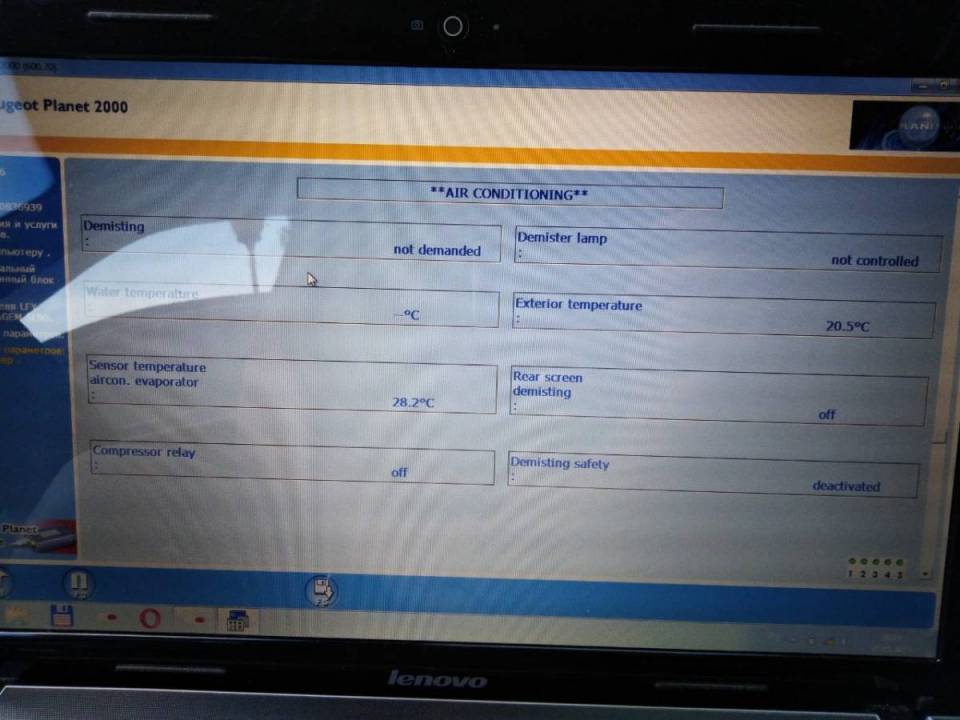

Доброго времени суток! Имеется пежо 406 1,8 16 кл; 1999 года; двигатель XU7JP4; VIN VF38BLFYT80836939.
Машина с климатом. Прошлым летом всё работало исправно. Проблема в том, что отказывается запускаться кондиционер. Индикатор AC при нажатии на кнопку высвечивается, но муфта компрессора не срабатывает. Через pp2000 ошибок не выдаёт, при чтении параметров BSI - факт нажатия кнопки "AC" отображается(параметр Air conditioner переходит в состояние "demanded") т.е. BSI понимает что я хочу включить кондиционер,но почему-то не подаёт команду на включение. При тестировании компрессора в pp2000 муфта щёлкает, вентиляторы включаются при заведённом двигателе обороты проседают, т.е. компрессор и датчик давления рабочие. Провода прозванивал от муфты к бси от датчика давления к бси. Датчик температуры наружнего воздуха тоже показывает правильно. Датчик ож в салоне в корпусе климата тоже исправен. Датчик температуры в салоне так же исправен.

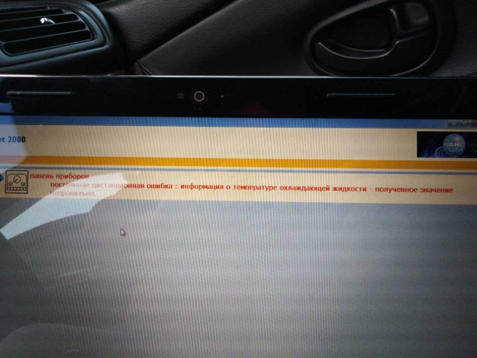

Подскажите пожалуйста по какой причине может не подаваться команда на включение муфты, какие условия для этого должны выполняться? Еще в январе перестал показывать температуру датчик ОЖ. Контакты в порядке снимал и прозванивал. Через комп в тестовом режиме приборка работает. Датчик отвечающий за стрелку "голубой" тоже исправен измерял сопротивление на холодную и горячую соответствуют параметрам. Провод от датчика до бси исправен, от бси к приборке тоже. Стрелка температуры ож чуть чуть откланеться от минимума. Возможно проблемы связаны между собой. И еще бси снимал крышку окислов нет, все точки контактов разъёмов пропаял не помогло. Где собака зарыта? Помогите пожалуйста.

Телекодировка, параметр "функция охлаждения, встроенная в компьютер" изменил и всё заработало, температуру стал показывать и кондиционер включается. А предшествовало этому приобретение лексии и последующее изучение на практике. Видимо когда я лазил по программе решил, что этот пункт должен присутствовать)) Из этого делаем вывод: Техника в руках варвара-груда металлолома!
